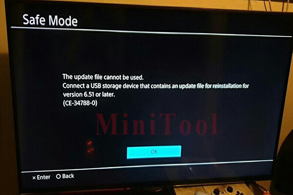

talibanakos Δημοσ. 21 Μαΐου 2020 Δημοσ. 21 Μαΐου 2020 Καλημερα αυπνα αλανια μου. Παρακατω παραθετω το προβλημα που αντιμετωπισα,και τη λυση που βρηκα μονος μου,καθως δεν υπηρχε πουθενα στο ιντερνετ αναλογη λυση,μονο πολυ παλια ποστ καποιων που εβριζαν την sony,και καποιων που προτειναν τις πολυ βασικες λυσεις. Εφτασε στα χερια μου ενα fat ps4,με κατεστραμενο δισκο. Αρχικα θεωρησα φυσικα οτι φταιει ο δισκος,τον οποιο και αλλαξα. Το μηχανημα ηταν στην 7.02 οπως φανηκεοταν μου ζητησε ενημερωση. Δυστυχως ομως,οταν κατεβασα αρχικα την 7.02,και αργοτερα την τελευταια,η κονσολα εβγαζε το ιδιο σφαλμα. Στο safe mode ηταν φωτισμενη μονο η τελευταια επιλογη,για επανεγκατασταση. Η φωτο ειναι απο το διαδικτυο,οπου 6.51 ειναι 7.02. Η λυση λοιπον ηταν να κατεβασω το αρχειο ολικης επανεγκαταστασης του fw,και οχι απλα το τελευταιο ( η καποιο αλλο ) firmware. 1
MTX Δημοσ. 21 Μαΐου 2020 Δημοσ. 21 Μαΐου 2020 (επεξεργασμένο) μονος σου ρωτάς μονος σου απαντάς , όταν έχεις κάποιο σφάλμα πάντα το full firmware , αυτό που είναι 1GB περίπου , το μικρό είναι μονο για update όταν όλα είναι μια χαρά Επεξ/σία 21 Μαΐου 2020 από MTX
talibanakos Δημοσ. 21 Μαΐου 2020 Μέλος Δημοσ. 21 Μαΐου 2020 Στις 20/5/2020 στις 11:06 ΜΜ, MTX είπε μονος σου ρωτάς μονος σου απαντάς , όταν έχεις κάποιο σφάλμα πάντα το full firmware , αυτό που είναι 1GB περίπου , το μικρό είναι μονο για update όταν όλα είναι μια χαρά Δε ρωτησα καπου,ειδα οτι ειχαν πολλοι το ιδιο προβλημα,αλλα πουθενα δεν ειδα καποιον να λεει για full reinstallation. Ολοι μεναν στην αλλαγη δισκου/usb flash,hard reset κτλ κτλ. Πιστευω αυτο θα βοηθησει καποιον σε μελλοντικη αναζητηση του σφαλματος.
