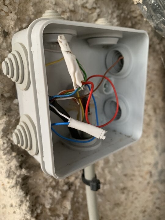

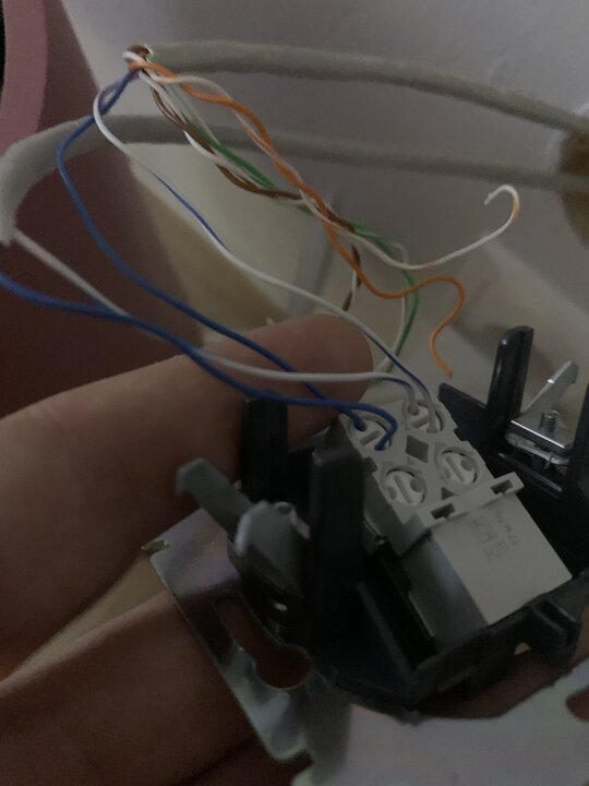

Aekkosto Δημοσ. 20 Μαΐου 2020 Δημοσ. 20 Μαΐου 2020 (επεξεργασμένο) Καλησπέρα σας, Εχω γραμμή από τη Vodafone 100/10. Η ταχύτητα που φτάνει στο κουτάκι στην είσοδο του σπιτιού μετά από μέτρηση τεχνικού της VODA είναι όντως 99/10. Όπως μου είπε ο τεχνικός υπάρχει πρόβλημα στην εσωτερική καλωδίωση. Αποσύνδεσα όλες τις πρίζες μέσα στο σπίτι και άφησα μόνο μια στην οποία έκανα δοκιμές στην συνδεσμολογία αλλά δυστυχώς δεν κατάφερα να βρω λύση. Βάζω και τις φωτογραφίες με σκοπό να βοηθήσω αν κάποιος έχει ιδέα τι κάνω λάθος. Ευχαριστώ εκ των προτέρων για την βοήθεια σας. Link Status Up Modulation Type VDSL2_Vectoring Actual Rate(Up/Down) 10998/44638 kbps Attainable Rate(Up/Down) 33402/55892 kbps Noise Margin(Up/Down) 23.4/9.2 dB Line Attenuation(Up/Down) 2.4/11.1 dB Output Power(Up/Down) 10.1/11.3 dBm Data Path(Up/Down) Fast/Interleaved Interleave Depth(Up/Down) 1/2066 Interleave Delay(Up/Down) 0/9 ms INP(Up/Down) 0/0 symbols Profile 17a Showtime Start 0 h 21 min 44 s LinkEncap G.993.2_Annex_K_PTM CRC Errors(Up/Down) 0/0 FEC Errors(Up/Down) 0/13474 Επεξ/σία 20 Μαΐου 2020 από Aekkosto
taslikos Δημοσ. 20 Μαΐου 2020 Δημοσ. 20 Μαΐου 2020 Να δοκιμάσεις στο κουτί που δείχνεις στην πρώτη φωτο να συνδέσεις τα καλώδια με κλεμμες. Η να τα περάσεις μια με κολλητήρι. Εμένα είχε πάρει ένα ζευγάρι λίγο υγρασία και μετά αυτή την διόρθωση έπιανα παραπάνω και δεν είχα αποσυνδέσεις. Επίσης μήπως έχεις κάποιον συναγερμό πάνω χωρίς φίλτρο;
Aekkosto Δημοσ. 20 Μαΐου 2020 Μέλος Δημοσ. 20 Μαΐου 2020 Με κλεμμες τα είχα και τα άλλαξα για δοκιμή και πάλι τα ίδια. Ούτε συναγερμό ούτε voip τηλέφωνο. Δεν ξέρω ειλικρινά τι γίνετε. Lasτ resort είναι να φέρω ηλεκτρολόγο.
Aekkosto Δημοσ. 21 Μαΐου 2020 Μέλος Δημοσ. 21 Μαΐου 2020 Παιδιά σε σχέση με την συνδεσμολογία καμία βοήθεια? Παρατήρησε κάποιος κάτι λάθος?
