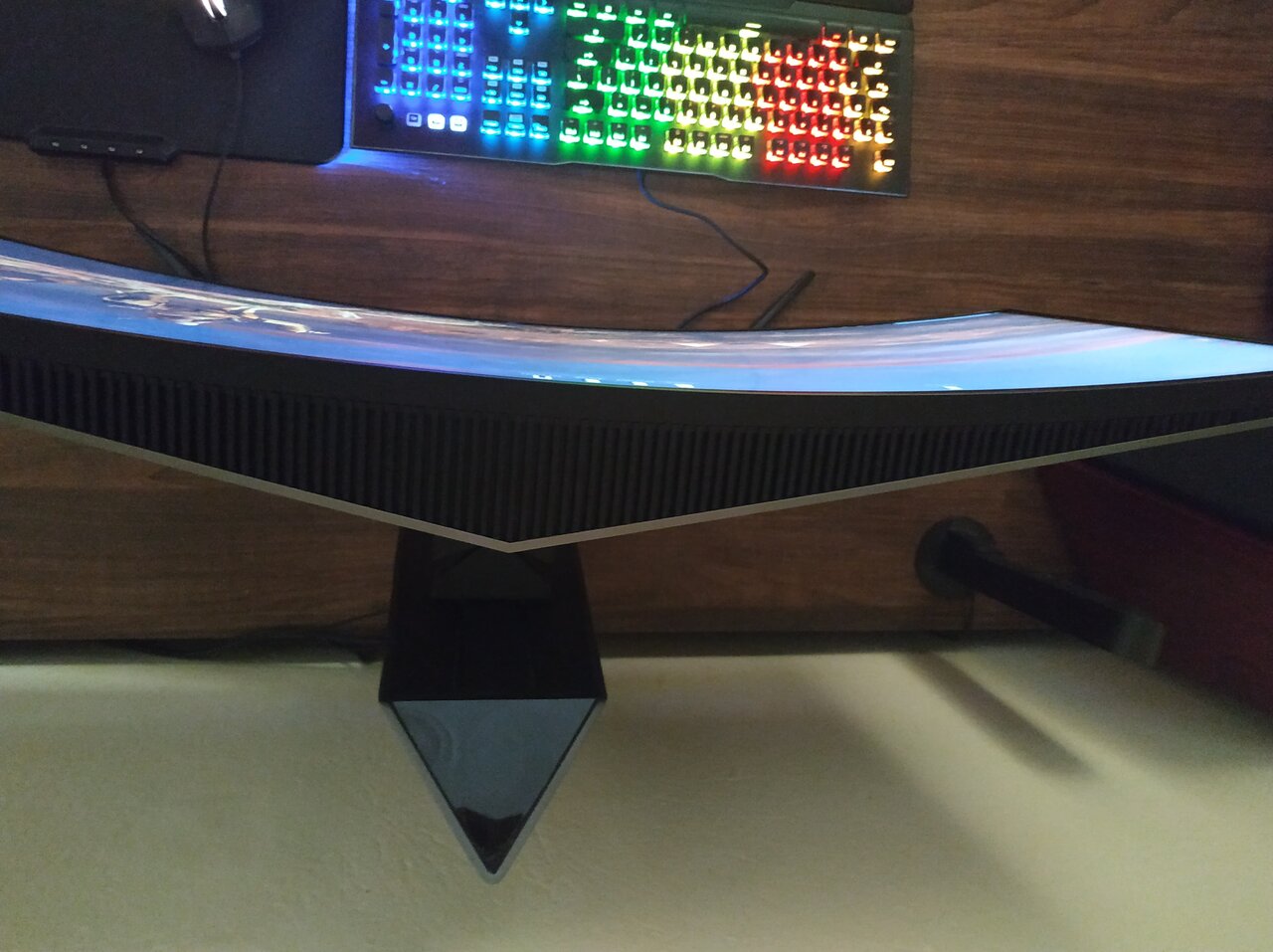

Δημητρης Τ. Δημοσ. 20 Μαΐου 2020 Δημοσ. 20 Μαΐου 2020 (επεξεργασμένο) Αγορασα πριν 2 μηνες μια εκπληκτικη ultrawide curved gsync οθονη υπολογιστη της dell την Alienware AW3418DW. Ειμαι πολυ ικανοποιημενος απο την ποιοτητα του προιοντος αλλα θελω να ρωτησω τους ποιο σχετικους του φορουμ της εξκης ερωτηση Στην επανω πλευρα της οθονης υπαρχουν οπες για να αεριζεται το εσωτερικο της. Επειδη στο γραφειο που την χρησιμοποιω υπαρχει λογω της κατασκευης και της θεσης του κτισματος καθημερινμα μεγαλη ποσοτητα σκονης υπαρχει κινδυνος σε μελλοντικο χρονο να μπαινει στις οπεςκαι να μου βγαλει προβλημα? Υπαρχει καποιος τροπος προστασιας με ενα καλλυμα που θα μπορουσα να αγορασω για να την προστατεψω απο την σκονη και ενδεχομενη μελλοντικη βλαβη απο υπερθερμανση ή εαν εχετε να μου προτεινετε καποια αλλη λυση? Επισης με μια γρηγορη ματια που εριξα στο Σκρουτζ ειδα μολις τωρα οτι η τιμη της στου 2 μηνες που την αγορασα εχει πεσει κατα 200 ευρω. Τι εγινε ρε παιδια και επεσε τοσο πολυ η τιμη της ? Απο τα 980 ευρω που την αγορασα η τιμη της ελλατωθηκε στα 780 ευρω ? Επεξ/σία 20 Μαΐου 2020 από Δημητρης Τ. 1

asmilon Δημοσ. 20 Μαΐου 2020 Δημοσ. 20 Μαΐου 2020 Εννοειται πως δε καλυπτεις τις οπες με κανενα καλυμμα, μιας και θα προκαλεσεις χειροτερο προβλημα. Αν θεωρεις οτι εχεις τοσο θεμα φροντιζε τακτικα πχ 1 φορα το μηνα ή το διμηνο να φυσας μεσα απο τις οπες με ενα blower για να φευγει η σκονη. Αλλα απο την στιγμη που δεν υπαρχει καποιο κινουμενο part, οπως ανεμιστηρακια, η σκονη δε πρεπει να σου προκαλεσει καποιο προβλημα. 1
Δημητρης Τ. Δημοσ. 20 Μαΐου 2020 Μέλος Δημοσ. 20 Μαΐου 2020 2 ώρες πριν, asmilon είπε Εννοειται πως δε καλυπτεις τις οπες με κανενα καλυμμα, μιας και θα προκαλεσεις χειροτερο προβλημα. Αν θεωρεις οτι εχεις τοσο θεμα φροντιζε τακτικα πχ 1 φορα το μηνα ή το διμηνο να φυσας μεσα απο τις οπες με ενα blower για να φευγει η σκονη. Αλλα απο την στιγμη που δεν υπαρχει καποιο κινουμενο part, οπως ανεμιστηρακια, η σκονη δε πρεπει να σου προκαλεσει καποιο προβλημα. Σε ευχαριστω φιλε asmilon. Σκεφτομαι να καλυπτω τις οπες οταν δεν θα την εχω σε λειτουργια. Στο εντωμεταξυ οταν εργαζομαι σε καποιο σχεδιαστικο προγραμμα που απαιτει μνημη, οταν την ακουμπαω στο συγκεκριμενο σημειο καιει στην κυριολεξια. Θελω να πιστευω οτι λογο κοστους του προιοντος και εμπειρια της εταιριας δεν θα μου βγαλει μελλοντικα προβλημα με την υπερθερμανση. 1
Razor-manolis Δημοσ. 20 Μαΐου 2020 Δημοσ. 20 Μαΐου 2020 Η οθόνη γενικά είναι πιο ζεστή από πχ 24άρες που καίνε 10-20watt. Τι φωτεινότητα την έχεις ρυθμίσει? επίσης οι οπές κάνουν ένα zig-zag οπότε δεν θα γεμίζει τόσο εύκολα και έχει και από κάτω τρύπες για αερισμό
Δημητρης Τ. Δημοσ. 20 Μαΐου 2020 Μέλος Δημοσ. 20 Μαΐου 2020 3 ώρες πριν, Razor-manolis είπε Η οθόνη γενικά είναι πιο ζεστή από πχ 24άρες που καίνε 10-20watt. Τι φωτεινότητα την έχεις ρυθμίσει? επίσης οι οπές κάνουν ένα zig-zag οπότε δεν θα γεμίζει τόσο εύκολα και έχει και από κάτω τρύπες για αερισμό Στο 75% εχω ρυθμισει την φωτεινοτητα και εχω κουμπωσει την οθονη με μια gigabyte rtx 2080 Επισυναπτω φωτογραφια με τις οπες που δεν ειναι ζιγκ ζαγκ 1
Razor-manolis Δημοσ. 20 Μαΐου 2020 Δημοσ. 20 Μαΐου 2020 (επεξεργασμένο) Κοίταξέ τες με ένα φως, την ίδια έχω για την φωτεινότητα την έχω 25-45%, στα 75% που την δοκίμασα με πόνεσαν τα μάτια μου δες από review τα watt -> review Maximum Brightness (100%) - 63.4 Minimum Brightness (0%) - 26.0 Επεξ/σία 20 Μαΐου 2020 από Razor-manolis 1
Δημητρης Τ. Δημοσ. 20 Μαΐου 2020 Μέλος Δημοσ. 20 Μαΐου 2020 (επεξεργασμένο) 23 λεπτά πριν, Razor-manolis είπε Κοίταξέ τες με ένα φως, την ίδια έχω για την φωτεινότητα την έχω 25-45%, στα 75% που την δοκίμασα με πόνεσαν τα μάτια μου δες από review τα watt -> review Maximum Brightness (100%) - 63.4 Minimum Brightness (0%) - 26.0 την εχεις overclock στα 120 hz ? την αφησα στα 100 να μην την ζορισω γιατι διαβασα reviews οτι στα 120 Hz παρουσιαζει screen flickering Στο 75% εχω την φωτεινοτητα στις ρυθμισεις της οθονης, αλλα εχω κουμπωσει το 50% απο τις ρυθμισεις της nvdia και απολαμβανω τα χρωματα !!!! Επεξ/σία 20 Μαΐου 2020 από Δημητρης Τ. 1
Razor-manolis Δημοσ. 20 Μαΐου 2020 Δημοσ. 20 Μαΐου 2020 την έχω στα 120 από όταν την πήρα (1,5 χρόνο) και δεν είχα κανένα θέμα το brightness δεν ξέρω πως δουλεύει όταν πειράζεις το software.. μπορεί να καις 15watt παραπάνω χωρίς λόγο 1
