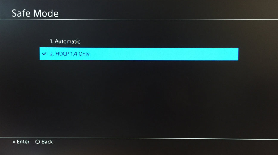

selin323 Δημοσ. 21 Μαΐου 2020 Δημοσ. 21 Μαΐου 2020 δεν ειναι ουτε το καλωδιο ουτε κατι αλλο απο τα πανω που εχουν γραψει ,λοιπον θα πασ safe mode και αλαξε αυτη την ρυθμιση οπωσ το βλεπεις και θα εισαι οκ
kotsos1983 Δημοσ. 21 Μαΐου 2020 Μέλος Δημοσ. 21 Μαΐου 2020 1 ώρα πριν, selin323 είπε δεν ειναι ουτε το καλωδιο ουτε κατι αλλο απο τα πανω που εχουν γραψει ,λοιπον θα πασ safe mode και αλαξε αυτη την ρυθμιση οπωσ το βλεπεις και θα εισαι οκ Αυτό τι αφορά κυρίως? γτ διάβασα σε αυτή τη ρύθμιση δεν δουλεύει το HDR, ισχύει; Πάντως απενεργοποιησα το HDCP από τις ρυθμισεις->σύστημα και χθες που έπαιξα δεν το ξαναπαρουσιασε Όπως άλλαξα και την αναλυση από αυτόματο σε 2160p YUV420, τωρα θα δείξει αν κατάφερα κάτι και θα ξανανεβασω να πω αν έχει αποτέλεσμα
selin323 Δημοσ. 21 Μαΐου 2020 Δημοσ. 21 Μαΐου 2020 2 ώρες πριν, kotsos1983 είπε Αυτό τι αφορά κυρίως? γτ διάβασα σε αυτή τη ρύθμιση δεν δουλεύει το HDR, ισχύει; Πάντως απενεργοποιησα το HDCP από τις ρυθμισεις->σύστημα και χθες που έπαιξα δεν το ξαναπαρουσιασε Όπως άλλαξα και την αναλυση από αυτόματο σε 2160p YUV420, τωρα θα δείξει αν κατάφερα κάτι και θα ξανανεβασω να πω αν έχει αποτέλεσμα Κανονικά δουλεύουν όλα
