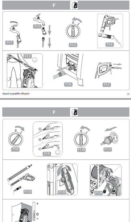

swtos_chem Δημοσ. 19 Μαΐου 2020 Δημοσ. 19 Μαΐου 2020 (επεξεργασμένο) 1 ώρα πριν, pankostas είπε To 2ο αναιρεί το 1ο. Γιατί αν κλείσεις πρώτα το νερό όπως λες και πατάς την σκανδάλη , τότε θα δουλεύει η αντλία χωρίς νερό μέσα για λίγο. Δηλαδή αυτό που θέλεις να αποφύγεις στο 1ο βήμα. Μήπως πρέπει να αφήνουμε λίγο νερό μέσα στο μηχάνημα? Ότι βγαίνει δηλαδή με το πάτημα της σκανδάλης , αλλά με κλειστό τον διακόπτη του πιεστικού? Στην πρώτη περίπτωση δουλεύει άδειο και ξαφνικά θα "χτυπήσει" μόλις έρθει το νερό Στη δεύτερη απλά θα δουλέψει άδειο για λίγο.. δε γίνεται να το αποφύγεις αυτό δυστυχώς (ούτως η άλλως αυτό το κάνεις όταν είναι να το αποθηκεύσεις, όχι στα άνοιξε κλείσε) Επεξ/σία 19 Μαΐου 2020 από swtos_chem

pankostas Δημοσ. 20 Μαΐου 2020 Δημοσ. 20 Μαΐου 2020 3 ώρες πριν, swtos_chem είπε Στην πρώτη περίπτωση δουλεύει άδειο και ξαφνικά θα "χτυπήσει" μόλις έρθει το νερό Στη δεύτερη απλά θα δουλέψει άδειο για λίγο.. δε γίνεται να το αποφύγεις αυτό δυστυχώς (ούτως η άλλως αυτό το κάνεις όταν είναι να το αποθηκεύσεις, όχι στα άνοιξε κλείσε) Κατάλαβα φίλε μου. Απλώς κάποιοι προτείνουν όταν τελειώσουμε , το βάζουμε off, πατάμε τη σκανδάλη οπότε συνεχίζει να τρέχει νερό και ταυτόχρονα κλείνουμε τη βρύση και συνεχίζουμε να πατάμε σκανδάλη μέχρι να τελειώσει το νερό. Σε αυτή τη περίπτωση δεν αδειάζει το νερό απο μέσα , αλλά δεν υπάρχει καθόλου πίεση. Κάποιοι θεωρούν αυτή τη λύση καλύτερη από αυτή που έγραψες. Άλλοι όχι. Να σου πω την αλήθεια δεν ξέρω ποια είναι καλύτερη. 1
evkar Δημοσ. 20 Μαΐου 2020 Δημοσ. 20 Μαΐου 2020 καλή προσφορά , δεδομένου ότι στο κάτω καμμάτι της αγοράς η nilfisk είναι μονόδρομος . Μεταλλική αντλία , που είναι σημαντικό , καλή ποιότητα κατασκευής για enty lvl μηχάνημα . Αν τηρηθούν οι κανόνες λειτουργίας δεν θα έχετε θέμα. Όλα τα πλυστικά τα λειτουργούμε με συνεχή ροή νερού , ανοίγουμε πρώτα τη βρύση , φεύγει ο αέρας από το λάστιχο και μετά το συνδέουμε με το μηχάνημα , και αφού τα έχουμε κάνει όλα αυτά μετά το συνδέουμε με το ρεύμα και πατάμε το κουμπί on off. Μετά τη λειτουργία αδειάζουμε το πλυστικό από υπολείμματα νερού γέρνοντάς το πίσω μπρος. Από κάτι kaercher , και λοιπές ιστορίες , το συγκεκριμένο είναι πολύ καλύτερο. Αν πάντως επιένετε για Kaercher , μόνο τα επαγγελματικά της σε τιμές πάνω από 400-500 ανταποκρίνονται πλέον στο παλιό καλό όνομα της εταιρείας. 1

swtos_chem Δημοσ. 20 Μαΐου 2020 Δημοσ. 20 Μαΐου 2020 8 ώρες πριν, pankostas είπε Κατάλαβα φίλε μου. Απλώς κάποιοι προτείνουν όταν τελειώσουμε , το βάζουμε off, πατάμε τη σκανδάλη οπότε συνεχίζει να τρέχει νερό και ταυτόχρονα κλείνουμε τη βρύση και συνεχίζουμε να πατάμε σκανδάλη μέχρι να τελειώσει το νερό. Σε αυτή τη περίπτωση δεν αδειάζει το νερό απο μέσα , αλλά δεν υπάρχει καθόλου πίεση. Κάποιοι θεωρούν αυτή τη λύση καλύτερη από αυτή που έγραψες. Άλλοι όχι. Να σου πω την αλήθεια δεν ξέρω ποια είναι καλύτερη. Για ενδιάμεσες χρήσεις ίσως είναι καλύτερα αυτό που προτείνεις. Και όταν θες να το αποθηκεύσεις για αρκετό καιρό να το ζορίζεις λίγο να αδειάσει εντελώς Θα το έχω υπόψη μου και αυτό, θενξ!
achilles_g_ Δημοσ. 20 Μαΐου 2020 Δημοσ. 20 Μαΐου 2020 Εδώ είναι ο τρόπος που προτείνει η nilfisk για την αποθήκευση. 1
