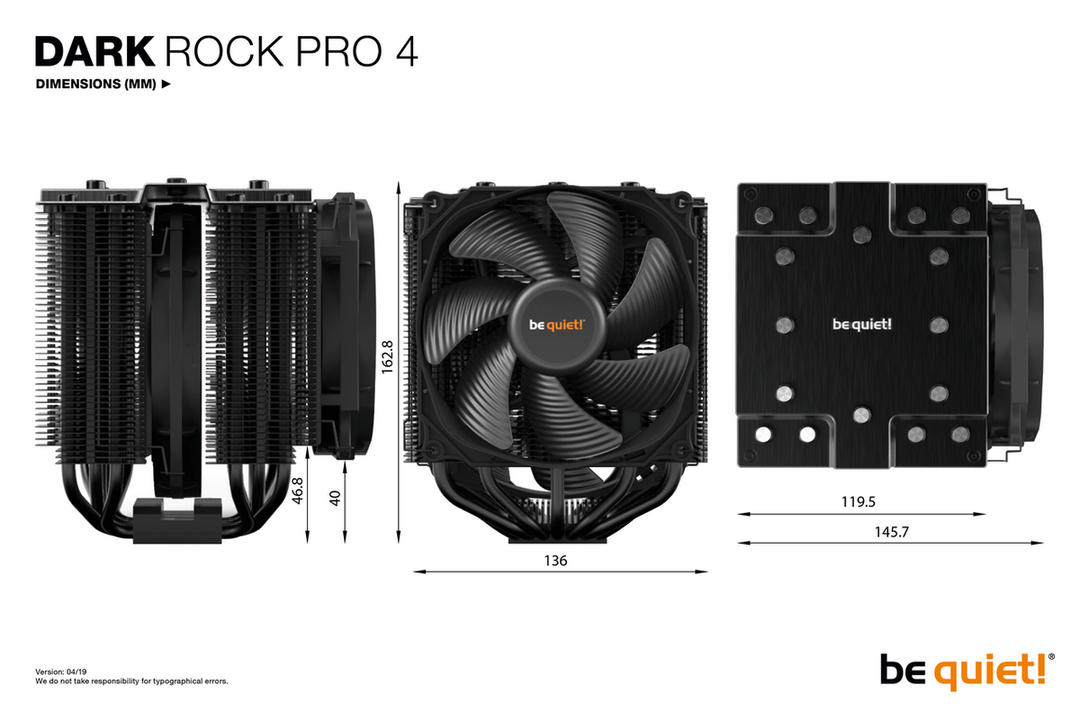

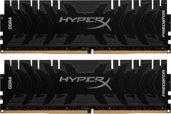

Ταιριάζει αυτή η ψύκτρα με τις μνήμες μου
(HyperX Predator) γιατί κάπου διάβασα ότι πρέπει να έχεις μνήμες low profile
To fan που είναι πάνω από τις μνήμες έχει απόσταση 40mm  ενώ οι predator είναι 42,5 mm. Ξέρει κανείς αν υπάρχει τρόπος να χρησιμοποιήσω τη συγκεκριμένη ψύκτρα;
Επεξ/σία από Lfc
Μπορείς να μετακινήσεις το έλασμα μερικά fins πάνω.Επιβεβαιωμένο με μνήμες G.skill TridentZ που είναι 44mm.
2 ώρες πριν, Tenshi είπε
Χίλια ευχαριστώ φίλε!
Δεν ήθελα με τίποτα να αλλάξω την
 Be quit! dark rock pro 4!
Με έκανες ιδιαίτερα χαρούμενο.
Μόλις την παρήγγειλα 🤑🤗😇
