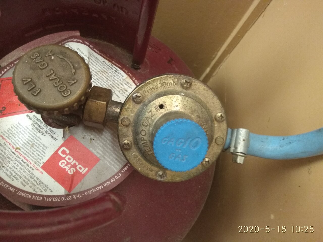

Zerg13 Δημοσ. 23 Μαΐου 2020 Μέλος Δημοσ. 23 Μαΐου 2020 (επεξεργασμένο) @mihalisssΑυτό που έδωσε ο papoys1 μπαίνει με αυτό; το δεξί ανήκει στο μάτι που έχω ή είναι της μπουκάλας; 1 ώρα πριν, mihalisss είπε με μανομετρο ωστε να βλεπετε και την σταθμη της φιαλης σας Ρυθμιστής πίεσης είναι αυτό; Είδα αρκετά διαφορετικά. Και στραγγαλιστές και ρυθμιστές. κανα link βάλε να το πάρουμε Επεξ/σία 23 Μαΐου 2020 από Zerg13
mihalisss Δημοσ. 23 Μαΐου 2020 Δημοσ. 23 Μαΐου 2020 Αυτος ειναι χαμηλησ πιεσης ο ρυθμιστης που εχεις. το φλογιστρο που θεσ να παρεις ειναι υψηλης πιεσης. χρειαζεσαι αλλου τυπου ρυθμιστη σαν αυτον. https://gasexpress.gr/rithmistis-ipsilis-piesis-me-manometro-reca Reca και mondial αξιοπιστες εταιριες με σοβαρα προιοντα. Ιταλικες και οι δυο. Αν δεν βρεις να παρεις ρυθμιστη ενημερωσε με. Καλο θα ηταν ακομη να αλλαξεις και το λαστιχο με ενα ενισχυμενο με επικαλυψη μεταλου απ εξω (μπλενταζ)
