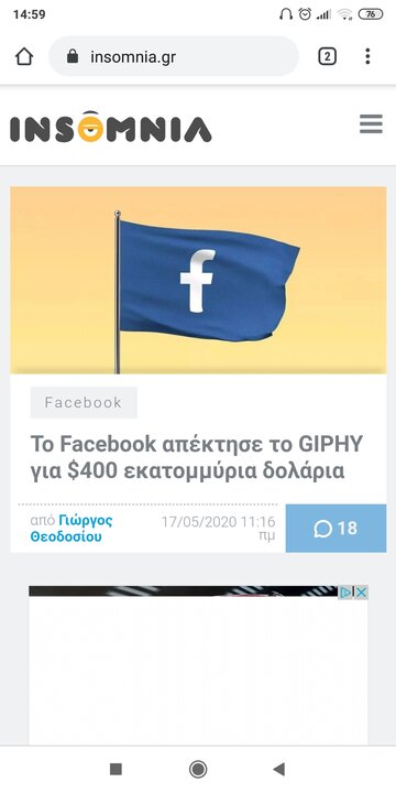

Το κινητό μου σήμερα έκανα κάτι δουλειές σκόνες άμμος κλπ. Και ξαφνικά μου εμφανίζει τα ακουστικά ότι είναι συνδεμένα και δεν ακούγεται ήχος κλήσης κλπ. Αν συνδέσω τα ακουστικά ακούγεται κανονικά. Χωρίς ακουστικά δεν μπορώ να ακούσω ήχο και να μιλήσω. Έκανα επανεκκίνηση καθάρισα με μπατονετα κλπ αλλά πάλι τπτ. Τι προτείνεται;
