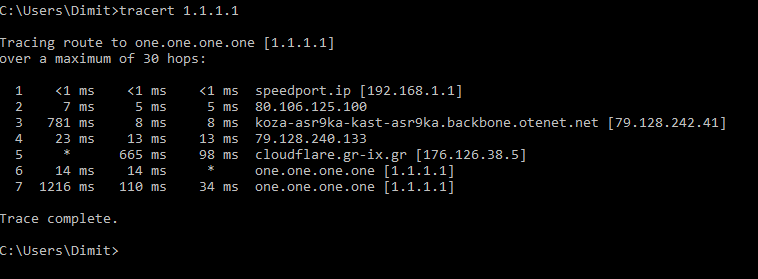

βασιλιάς βάτραχος Δημοσ. 16 Μαΐου 2020 Δημοσ. 16 Μαΐου 2020 Καλησπερα σε ολους, εχω παρατηρησει οτι το ιντερνετ μου δεν παει πολυ καλα τελευταια. Μερικες φορες κολλαει ακομα και σε απλα βιντεο η stream. Το gaming εχει γινει ενα ατελειωτο βασανιστηριο εχοντας απο 100ms εως 900ms. Ας μου πει καποιος εαν πρεπει να το δηλωσω βλαβη και ισως να αλλαξω ρουτερ, τους εχω παρει τηλεφωνο στο 13888 4 φορες και λενε και καλα κανουν κατι ρυθμισεις και οτι δεν βλεπουν τιποτα αλλο. Ευχαριστω για τον χρονο σας!!

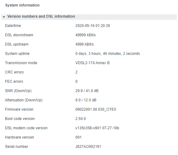

Aggelos_INSM Δημοσ. 16 Μαΐου 2020 Δημοσ. 16 Μαΐου 2020 1 ώρα πριν, βασιλιάς βάτραχος είπε Καλησπερα σε ολους, εχω παρατηρησει οτι το ιντερνετ μου δεν παει πολυ καλα τελευταια. Μερικες φορες κολλαει ακομα και σε απλα βιντεο η stream. Το gaming εχει γινει ενα ατελειωτο βασανιστηριο εχοντας απο 100ms εως 900ms. Ας μου πει καποιος εαν πρεπει να το δηλωσω βλαβη και ισως να αλλαξω ρουτερ, τους εχω παρει τηλεφωνο στο 13888 4 φορες και λενε και καλα κανουν κατι ρυθμισεις και οτι δεν βλεπουν τιποτα αλλο. Ευχαριστω για τον χρονο σας!! interleaved ή fast path?

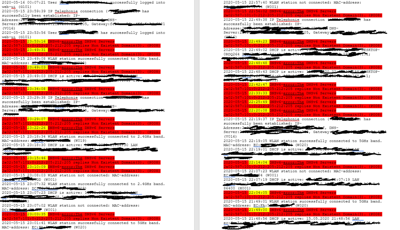

pigeon Δημοσ. 16 Μαΐου 2020 Δημοσ. 16 Μαΐου 2020 (επεξεργασμένο) Αυτά που σημείωσες στο log δεν είναι πρόβλημα και τα στατιστικά της γραμμής σου ειναι τέλεια. Νομίζω πως έχεις πρόβλημα με το wifi σου. Δοκίμασε αρχικά να συνδεθείς με καλώδιο πάνω στο router και κάνε τις δοκιμές σου. Μετά γράψε αυτό σε command prompt και άστο να τρέχει από πίσω. Αν όντως έχεις πρόβλημα εσωτερικά θα δεις μεγάλη αύξηση στα ms ή και timeouts. ping 192.168.1.1 -t Με καλώδιο πρέπει να βλέπεις <1ms συνεχόμενα και χωρις διακοπές. Με wifi παίζει ψηλότερα αλλά ας είναι τουλάχιστον σταθερό. Αν είσαι οκ εδώ. μετά να ελέγξεις την ταχύτητα προς τα έξω. Γρήγορος τρόπος είναι το https://www.speedtest.net/ , εκεί πρέπει να δείξει πολύ χαμηλό ping (fastpath <10, interleave γυρω στο 17) και ταχύτητα download κοντά στην ονομαστική σου. Μετά ελέγχεις συγκεκριμένους servers των games που παίζεις. Επεξ/σία 16 Μαΐου 2020 από pigeon

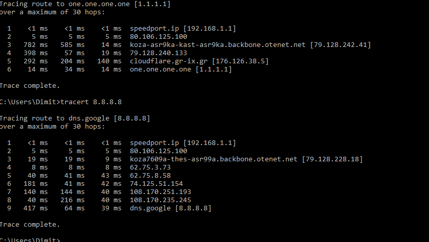

βασιλιάς βάτραχος Δημοσ. 16 Μαΐου 2020 Μέλος Δημοσ. 16 Μαΐου 2020 (επεξεργασμένο) 8 ώρες πριν, Aggelos_INSM είπε interleaved ή fast path? Καλημερα φιλε μου, Fast path ειναι η γραμμη. 7 ώρες πριν, pigeon είπε Αυτά που σημείωσες στο log δεν είναι πρόβλημα και τα στατιστικά της γραμμής σου ειναι τέλεια. Νομίζω πως έχεις πρόβλημα με το wifi σου. Δοκίμασε αρχικά να συνδεθείς με καλώδιο πάνω στο router και κάνε τις δοκιμές σου. Μετά γράψε αυτό σε command prompt και άστο να τρέχει από πίσω. Αν όντως έχεις πρόβλημα εσωτερικά θα δεις μεγάλη αύξηση στα ms ή και timeouts. ping 192.168.1.1 -t Με καλώδιο πρέπει να βλέπεις <1ms συνεχόμενα και χωρις διακοπές. Με wifi παίζει ψηλότερα αλλά ας είναι τουλάχιστον σταθερό. Αν είσαι οκ εδώ. μετά να ελέγξεις την ταχύτητα προς τα έξω. Γρήγορος τρόπος είναι το https://www.speedtest.net/ , εκεί πρέπει να δείξει πολύ χαμηλό ping (fastpath <10, interleave γυρω στο 17) και ταχύτητα download κοντά στην ονομαστική σου. Μετά ελέγχεις συγκεκριμένους servers των games που παίζεις. Καλημερα φιλε μου, ειμαι ηδη με καλωδιο. Το ping που ειπες να κανω οντως μου βγαζει <1ms χωρις διακοπες, στο speedtest.net οντως μου δειχνει 9ms αλλα οταν παω να κανω τα πιο απλα tracert στο cmd ξεκιναει το πανηγυρι, οριστε φωτο απο tracert τους ασσους (1.1.1.1) και απο τα dns της google (8.8.8.8) ΥΓ. μενω Καστορια Οριστε και απο τον σερβερ που παιζω, ειμαι παντως σχεδον σιγουρος οτι δεν φταιει ο σερβερ διοτι παιζω με φιλους μου οι οποιοι εχουν κατωτερες συνδεσεις στο ιντερνετ ομως εχουνε σταθερα ms Επεξ/σία 16 Μαΐου 2020 από βασιλιάς βάτραχος

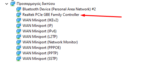

βασιλιάς βάτραχος Δημοσ. 16 Μαΐου 2020 Μέλος Δημοσ. 16 Μαΐου 2020 Update: Το παρακατω στην εικονα ειχε μια μικρη ενημερωση και μετα απο επανεκιννηση του υπολογιστη οι τιμες που παιρνω στο cmd ειναι φυσιολογικες, λετε να εφταιγε αυτο?
nikos_k1 Δημοσ. 16 Μαΐου 2020 Δημοσ. 16 Μαΐου 2020 Η συγκεκριμένη συσκευή είναι η κάρτα δικτύου. Οπότε είναι φυσιολογικό να σου δημιουργούσε κάποιο θέμα στο ιντερνετ.

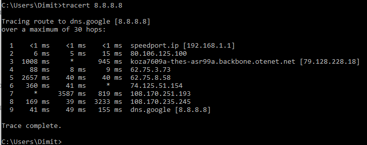

pigeon Δημοσ. 16 Μαΐου 2020 Δημοσ. 16 Μαΐου 2020 8 ώρες πριν, βασιλιάς βάτραχος είπε Απο αυτό το screenshot φαίνεται όχι έχει πρόβλημα το κοντινό bbras σου εκεί που μένεις, λογικά έχει μπουκώσει. Για να το διαπίστωσεις, κάνε συνεχόμενο ping -t 79.128.228.18 , βάλτο σε ώρες αιχμής και ώρες που δεν έχει φόρτο πχ. 4-5 τα ξημερώματα. Θα δεις διαφορές. Καλό θα είναι να σιγουρευτείς οτι δεν έχεις πρόβλημα με το Ethernet, η realtek βγαζει προβληματικούς οδηγούς κατα καιρούς που τους διορθώνει σχετικά γρήγορα. Drivers θα βρεις εδώ. Αν είναι όντως μπουκωμένο bbras μη περιμένεις ότι θα φτιαχτεί με τηλέφωνα στο support, γνώμη μου.
