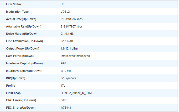

Aggelos_INSM Δημοσ. 14 Μαΐου 2020 Δημοσ. 14 Μαΐου 2020 (επεξεργασμένο) 9 ώρες πριν, perivolaki99 είπε @Aggelos_INSM επειδη μιλησα με τεχνικο με ενημερωσε πως ειμαι σε αποσταση μικροτερη των 50 μετρων, ειμαι σε καφαο me fiber καλωδιωση και καλα, αναμενω αυριο μεθαυριο να τσεκαρουν την υφισταμενη γραμμη τους παλι και στην συνεχεια να δουμε την καλωδιωση. Απο οσο ξερω ομως, με βαση του attenuation εισαι μακριά, επειδη εχω διαβασει πολλα θεματα σχετικα μ'αυτο, ας με διορθώσει καποιος αμα κανω λαθος Επεξ/σία 14 Μαΐου 2020 από Aggelos_INSM
7nisiotis Δημοσ. 15 Μαΐου 2020 Δημοσ. 15 Μαΐου 2020 (επεξεργασμένο) Είναι θέμα καλωδίωσης. Και γω έχω ίδιο attenuation με σένα και παίρνω από vdslκαμπίνα γύρω στα 900 μέτρα. 30αρα είχα όμως με το που έφυγε ο κόφτης στην αναβάθμιση για 50αρα είχα θέματα λόγω καλωδίωσης. Έχω πάρει τα κατάλληλα πράγματα κ θα περάσω εξωτερική καλωδίωση 4-5 μετρα. Μαξ 45 είχαμε μετρήσει με τον τεχνικό πριν λίγο καιρό πάντως. Επεξ/σία 15 Μαΐου 2020 από 7nisiotis

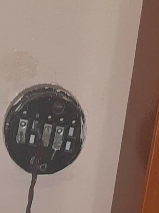

afm Δημοσ. 17 Μαΐου 2020 Δημοσ. 17 Μαΐου 2020 (επεξεργασμένο) Από την στιγμή που ο τεχνικός σου είπε ότι παίρνεις από καμπίνα και ο Ο.Τ.Ε. σου είπε ότι αποκαταστάθηκε η βλάβη από μέρους τους, το πρόβλημα είναι ξεκάθαρα ή στο εισερχόμενο καλώδιο από τον κατανεμητή της πολυκατοικίας σου μέχρι το σπίτι σου ή στην εσωτερική σου καλωδίωση. Για να ελέγξεις λοιπόν την εσωτερική σου καλωδίωση κάνεις τα εξής: Αν η συνδεσμολογία στο σπίτι σου είναι "εν σειρά" όπως στα περισσότερα σπίτια (δηλαδή το καλώδιο έρχεται από τον κατανεμητή στην πρώτη πρίζα, μετά στην επόμενη, στην επόμενη κλπ) άνοιξε την πρώτη πρίζα και ξεσύνδεσε όλα τα καλώδια εκτός από αυτά που έρχονται απ' έξω, από τον κατανεμητή. Συνέδεσε το router σου κατ' ευθείαν σ' αυτήν την πρίζα και κάνε έναν έλεγχο στην ταχύτητα σου. Λογικά θα πρέπει να έχει ανέβει και μάλιστα από την στιγμή που είσαι 50 μέτρα από την καμπίνα θα πρέπει να "τερματίσεις". Ακολούθησε λοιπόν εδώ το σχήμα 2 της εικόνας 4 ή 5 (ανάλογα σε ποια πρίζα θα συνδέσεις το router) για να συνδέσεις σωστά τα καλώδια, το router και τα τηλέφωνα σου. Το μόνο που θα άλλαζα στο σχέδιο αυτό είναι ότι θα συνέδεα απ' ευθείας το router στο διπλό πριζάκι στην υποδοχή που έρχονται τα καλώδια από τον κατανεμητή και με ένα καλώδιο το phone του router με την άλλη υποδοχή (πριζάκι) που φεύγουν τα καλώδια για το υπόλοιπο σπίτι (έτσι ώστε να έχεις τηλέφωνο στις υπόλοιπες πρίζες). Αν η συνδεσμολογία στο σπίτι σου είναι με παράλληλες συνδέσεις (δηλαδή το καλώδιο από τον κατανεμητή έρχεται μέχρι κάποιο σημείο και εκεί συνδέεται παράλληλα με τα καλώδια που πάνε στις πρίζες) τα πράγματα είναι δυσκολότερα αφού θα πρέπει να βρεις το σημείο που γίνεται η σύνδεση (συνήθως ένα κουτί μέσα στον τοίχο) και μετά να κάνεις τις σωστές συνδέσεις. Αν δεν δεις διαφορά στην ταχύτητα έλεγξε ή απλά αντικατέστησε το καλώδιο από τον κατανεμητή της πολυκατοικίας (αν είσαι σε μονοκατοικία από το κουτί του Ο.Τ.Ε.) μέχρι το σπίτι σου. Δεν φταίει πάντα ο Ο.Τ.Ε. και ο κάθε Ο.Τ.Ε. για όλα τα προβλήματα. Επεξ/σία 17 Μαΐου 2020 από afm
Aggelos_INSM Δημοσ. 1 Ιουνίου 2020 Δημοσ. 1 Ιουνίου 2020 Στις 17/5/2020 στις 9:05 ΜΜ, afm είπε Από την στιγμή που ο τεχνικός σου είπε ότι παίρνεις από καμπίνα και ο Ο.Τ.Ε. σου είπε ότι αποκαταστάθηκε η βλάβη από μέρους τους, το πρόβλημα είναι ξεκάθαρα ή στο εισερχόμενο καλώδιο από τον κατανεμητή της πολυκατοικίας σου μέχρι το σπίτι σου ή στην εσωτερική σου καλωδίωση. Για να ελέγξεις λοιπόν την εσωτερική σου καλωδίωση κάνεις τα εξής: Αν η συνδεσμολογία στο σπίτι σου είναι "εν σειρά" όπως στα περισσότερα σπίτια (δηλαδή το καλώδιο έρχεται από τον κατανεμητή στην πρώτη πρίζα, μετά στην επόμενη, στην επόμενη κλπ) άνοιξε την πρώτη πρίζα και ξεσύνδεσε όλα τα καλώδια εκτός από αυτά που έρχονται απ' έξω, από τον κατανεμητή. Συνέδεσε το router σου κατ' ευθείαν σ' αυτήν την πρίζα και κάνε έναν έλεγχο στην ταχύτητα σου. Λογικά θα πρέπει να έχει ανέβει και μάλιστα από την στιγμή που είσαι 50 μέτρα από την καμπίνα θα πρέπει να "τερματίσεις". Ακολούθησε λοιπόν εδώ το σχήμα 2 της εικόνας 4 ή 5 (ανάλογα σε ποια πρίζα θα συνδέσεις το router) για να συνδέσεις σωστά τα καλώδια, το router και τα τηλέφωνα σου. Το μόνο που θα άλλαζα στο σχέδιο αυτό είναι ότι θα συνέδεα απ' ευθείας το router στο διπλό πριζάκι στην υποδοχή που έρχονται τα καλώδια από τον κατανεμητή και με ένα καλώδιο το phone του router με την άλλη υποδοχή (πριζάκι) που φεύγουν τα καλώδια για το υπόλοιπο σπίτι (έτσι ώστε να έχεις τηλέφωνο στις υπόλοιπες πρίζες). Αν η συνδεσμολογία στο σπίτι σου είναι με παράλληλες συνδέσεις (δηλαδή το καλώδιο από τον κατανεμητή έρχεται μέχρι κάποιο σημείο και εκεί συνδέεται παράλληλα με τα καλώδια που πάνε στις πρίζες) τα πράγματα είναι δυσκολότερα αφού θα πρέπει να βρεις το σημείο που γίνεται η σύνδεση (συνήθως ένα κουτί μέσα στον τοίχο) και μετά να κάνεις τις σωστές συνδέσεις. Αν δεν δεις διαφορά στην ταχύτητα έλεγξε ή απλά αντικατέστησε το καλώδιο από τον κατανεμητή της πολυκατοικίας (αν είσαι σε μονοκατοικία από το κουτί του Ο.Τ.Ε.) μέχρι το σπίτι σου. Δεν φταίει πάντα ο Ο.Τ.Ε. και ο κάθε Ο.Τ.Ε. για όλα τα προβλήματα. Οταν λες αποσυνδεεις; Σε τετοια πριζα πως το κανω αυτο;
