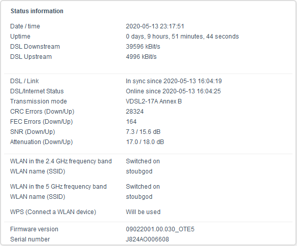

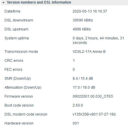

sozz Δημοσ. 13 Μαΐου 2020 Δημοσ. 13 Μαΐου 2020 (επεξεργασμένο) θα τα παρω απο την αρχη οταν εβαλα οτε ηξερα οτι λογω αποστασης δεν θα πιανω και τα 50 στην αρχη ειχα 30αρα συνδεση και επιανα 29 μετα εκανα το πακετο στα 50 αφου ηταν τσαμπα και επιανα 31 αλλαξα το ρουτερ αφου ηταν και αυτο τσαμπα (χωρις να με ενημερωσουν οτι μπορουσα να παρω το plus) και πηρα στα 33 εδω και κανενα 2μηνο εχω δει και παιζω στα 34-35 χθες καθως κατεβαζα σε μια στιγμη πηγα 39 κρατησε για λιγο και επεσα ξανα στα 34... πηγα σημερα στο οτε και μιλουσα με μια κυρια και μου ελεγε οτι τοσο πιανει στην περιοχη μου και το μεσο ορο ειναι στα 24 και οτι δεν μπορει να το δηλωση για βλαβη και ευχαριστω να λεω... της ειπα να δει για το margin αφου διαβασα εδω περα σε εναν οδηγο καθως μιλουσαμε αν μπορει να το κανει στο 6 και μου λεει οτι δεν γινεται αυτο και αυτοματα ειμαι στο 9.2 με τα πολλα και με την γλυκια μου φωνουλα καταφερα και την επεισα να το δηλωση για βλαβη μετα απο δυο ωρες (τωρα δηλαδη) μου ηρθε μηνυμα οτι εγινε ο ελεγχος και εκανε restart το router και βλεπω οτι κατεβαζω με 38... ξερει κανεις τι γινεται και πως το κανουν αυτο να με αλλαζουν οποτε θελουν την ταχυτητα? το μεσημερι ειχα 34,5 Επεξ/σία 13 Μαΐου 2020 από sozz

sozz Δημοσ. 13 Μαΐου 2020 Μέλος Δημοσ. 13 Μαΐου 2020 (επεξεργασμένο) 6 ώρες πριν, malias4 είπε Οσο μειωνεται το snr στο download τοσο ανεβαινει η ταχυτητα αλλ θα ανεβουν κ τα errors. Τωρα πχ εισαι σε προφιλ snr 9αρι αφου βλεπουμε στα χαρακτηριστικα σου 8.4 Μεχρι 6 μπορεις να πας αλλα ισως τοτε να εχεις πολλα error κ αποσυνδεσεις. Δεν ξερω κ αν ο οτε σε αφηνει να πας σε 6αρι. καθε φορα που του κανω ανανεωση το snr αλλαζει και παιζει απο 7,3 εως 8.4 δηλαδη δεν ειναι σταθερο σε ενα σημειο εφτασε και 6,9 για ενα κλικ... επισης αν κατεβασω πχ απο την nvidia που δινει καλες ταχυτητες βλεπω και κατεβαζω με 4,2MB ενω απο την διαχειριση εργασιων ειναι στα 38 mbps αν πουμε ενα byte = 8 bit δεν θα επρεπε να ειχα 4,75? Επεξ/σία 13 Μαΐου 2020 από sozz
malias4 Δημοσ. 14 Μαΐου 2020 Δημοσ. 14 Μαΐου 2020 (επεξεργασμένο) 1 ώρα πριν, sozz είπε καθε φορα που του κανω ανανεωση το snr αλλαζει και παιζει απο 7,3 εως 8.4 δηλαδη δεν ειναι σταθερο σε ενα σημειο εφτασε και 6,9 για ενα κλικ... επισης αν κατεβασω πχ απο την nvidia που δινει καλες ταχυτητες βλεπω και κατεβαζω με 4,2MB ενω απο την διαχειριση εργασιων ειναι στα 38 mbps αν πουμε ενα byte = 8 bit δεν θα επρεπε να ειχα 4,75? Nομιζω το snr ανα διαστηματα μπορει να ανεβει η να κατεβει . Πχ κ εμενα αυνηθως ειναι γυρω στο 11 αλλα εχει παει κ 8 η 9 οποτε ζοριστει η γραμμη για να κρατησει τον συγχρονισμο που εχει πιασει. Δηλαδη αν κανω ρεσταρτ κ κλειδωσει στο ρουτερ 49999 με snr 11 κ μετα για καποιο ζοριστει η γραμμη γιανα μην παει το 49999 43200 πεφτει το snr στο 9 Εχεις παρα πολλα crc errors παντως φιλε μου κ δεν ξερω κ εγω καλα να σε βοηθησω. Κ αυτα που ξερω εδω μεσα απο οτι εχω διαβασει κ εγω μιας κ εβαλα vdsl πριν κανα δυο μηνες κ αρχισα να ασχολουμε.Σιγουρα πρεπει να εχουμε το ρουτερ ατην ορωτη την κεντρικη πριζα του σπιτιου Επεξ/σία 14 Μαΐου 2020 από malias4 1
sozz Δημοσ. 14 Μαΐου 2020 Μέλος Δημοσ. 14 Μαΐου 2020 (επεξεργασμένο) 37 λεπτά πριν, malias4 είπε Nομιζω το snr ανα διαστηματα μπορει να ανεβει η να κατεβει . Πχ κ εμενα αυνηθως ειναι γυρω στο 11 αλλα εχει παει κ 8 η 9 οποτε ζοριστει η γραμμη για να κρατησει τον συγχρονισμο που εχει πιασει. Δηλαδη αν κανω ρεσταρτ κ κλειδωσει στο ρουτερ 49999 με snr 11 κ μετα για καποιο ζοριστει η γραμμη γιανα μην παει το 49999 43200 πεφτει το snr στο 9 οκ καταλαβα ευχαριστω το αστειο ειναι οτι εκανα restart την πρωτη φορα με κλειδωσε στα 36 με 9 snr μετα με κλειδωσε στα 38 λεω ας κανω μια δοκιμη και τωρα ειμαι στα 40... οποτε με την πληροφορια που μου εδωσες καταλαβα οτι σε καθε ρεσταρτ κλειδωνω σε τυχαιο snr και απο αυτο εξαρτατε τι ταχυτητα θα εχω τωρα παιζω απο 6,6 σε 7,2 Επεξ/σία 14 Μαΐου 2020 από sozz 1
