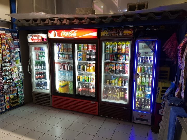

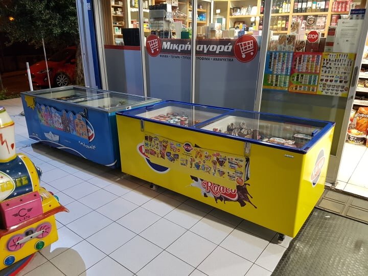

german21 Δημοσ. 13 Μαΐου 2020 Δημοσ. 13 Μαΐου 2020 Καλησπερα,εχω ενα προβλημα με το ρευμα μου.Καταρχην εχω μονοφασικο.Εχω στο μαγαζι μου δυο διπλες βιτρινες ψυγειων,ενα μονο βιτρινα,ενα μονο μπυρας ενησχημενο,δυο μεγαλους καταψυκτες παγωτων και αιρκοντισιον 24αρι.Τωρα ανα διαστηματα μου ριχνη το ρελε και εαν ειναι βραδυ εχω τρεχαματα να ανεβασω παλι το ρελε.Καμια φορα και 2 φορες μες την νυχτα.Ερωτηση τωρα,θα ηταν σοφο να αυξησω στην δεη την παροχη που εχω απο 8 κιλοβατορες σε 12? Η να αιτηθω 3φασικο ρευμα.Εφχαριστω εκ των πρωτερον.

german21 Δημοσ. 13 Μαΐου 2020 Μέλος Δημοσ. 13 Μαΐου 2020 7 ώρες πριν, IT chef είπε Σοφό θα ήταν να δεις τις ταμπέλες των ψυγείων και του a/c,και να προσθέσεις να δεις τι καίνε όλα μαζί. Πιθανότατα ναι,χρειάζεσαι 12αρα,αλλά είναι και θέμα καλωδίων πίνακα μετά. Φώτο του πίνακα ; Και πως τραβάνε τα ψυγεία,έχει το καθ ένα δική του ασφάλεια/γραμμή στο πίνακα;; ευχαριστω για την ανταποκρισει φιλε μου,το ενα διπλο του γαλακτος 780 βατ,η μπυρα 650 βατ,το 2πλο της κοκα 1093,ενα μονο βιτρινα παλι 563 βατ,και τα δυο μεγαλα των παγωτον δεν γραφει τα βατ το πινακακι.τα τρια που βλεπεις στην φωτο παιρνουν απο μια γραμμη,το γαλα παλι απο μια και τα παγωτα δικια τους γραμμη μαζι με εναν υπολογιστει και ταμειακη μηχανη.ευχαριστω κ παλι φιλε μου.
