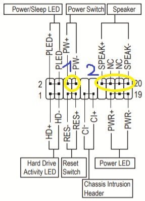

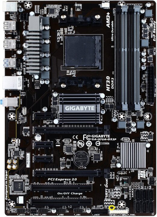

Τέρης Α. Δημοσ. 13 Μαΐου 2020 Δημοσ. 13 Μαΐου 2020 (επεξεργασμένο) Αρχικά βγάλτε το καλώδιο τροφοδοσίας από τον υπολογιστή. Μετά βγάλτε τη μπαταρία CMOS και βραχυκυκλώστε με κατσαβίδι τα δύο μεταλάκια (δείτε κυκλωμένο στην εικόνα) για 5 δευτερόλεπτα και τέλος βγάλτε τις ραμ και επανατοποθετήστε τις. Αφού τελειώσετε συνδέστε τον υπολογιστή με το καλώδιο τροφοδοσίας, ανοίξτε τον υπολογιστή και μόλις κάνει μπιπ πατήστε μία φορά το πλήκτρο Delete. Επεξ/σία 13 Μαΐου 2020 από Τέρης Α. 1

Τέρης Α. Δημοσ. 13 Μαΐου 2020 Δημοσ. 13 Μαΐου 2020 (επεξεργασμένο) Αν μπορείτε ξεβιδώστε το σκληρό και συνδέστε τον στη μητρική. Τους ανεμιστήρες όχι, μόνο της ψύκτρας του επεξεργαστή. Ναι και επεξεργαστη, ψυκτρα, ραμ, γραφικων τα βαζετε πανω. Στο 1 βραχυκυκλώνετε στιγμιαία για να ξεκινίσει και στο 2 το buzzer για να ακούσετε το μπιπ. (Οι κονέκτορες είναι κάτω δεξιά με άσπρο χρώμα) Επεξ/σία 13 Μαΐου 2020 από Τέρης Α. 1
Serifhs Δημοσ. 14 Μαΐου 2020 Μέλος Δημοσ. 14 Μαΐου 2020 (επεξεργασμένο) εχω μπερδευτη λιγο αρα δεν βραχυκυκλώνουν τα δυο πρωτα σιδερακια που μου ειπατε στην πρωτη εικονα??? και κανω αυτο που μου λετε στο δευτερο εικονιδιο? Επεξ/σία 14 Μαΐου 2020 από Serifhs
duffyduck Δημοσ. 14 Μαΐου 2020 Δημοσ. 14 Μαΐου 2020 Στην 1η εικονα σου ειπε ο ανθρωπος πως να κανεις clear cmos. Εναλλακτικα μπορεις να βγαλεις την μπαταρια απο την μητρικη για π.χ. 3-4 λεπτα (εννοειται ο υπλογιστης εκτος μπριζας). Στην 2η εικονα σου ειπε (αφου εχεις βγαλει μητρικη κλπ. εκτος κουτιου) πως να παρει μπρος η μητρικη, οταν πανω στο ξυλινο τραπεζι ειναι η μητρικη + επεξεργαστης + ψυκτρα + καρτα γραφικων και συνδεδεμενα το τροφοδοτικο και ο σκληρος δισκος. Σημειωση: Οταν ειναι μες το κουτι εχεις το power button για να παρει μπρος η μητρικη, ομως εκτος κουτιου δεν υπαρχει πλεον power button, οποτε πως θα παρει μπρος η μητρικη ? (εξαιρουμε τον διακοπτη του τροφοδοτικου, γιατι αυτος αφορα μονο το τροφοδοτικο). Την λυση στην δινει ο φιλος Τέρης Α. 1
Serifhs Δημοσ. 14 Μαΐου 2020 Μέλος Δημοσ. 14 Μαΐου 2020 (επεξεργασμένο) αρα στην 2 εικονα βαζω το κατσαβιδι στο 1 και μετα βαζω το το buzzer στο speak Επεξ/σία 14 Μαΐου 2020 από Serifhs
