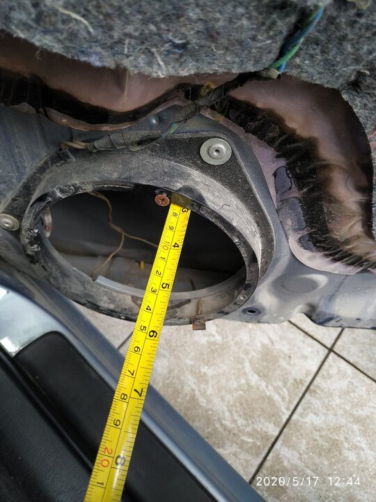

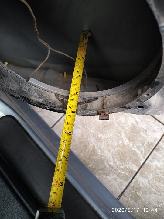

skepasti21 Δημοσ. 16 Μαΐου 2020 Μέλος Δημοσ. 16 Μαΐου 2020 (επεξεργασμένο) 20 ώρες πριν, ziaba είπε γεια, το πρωτο λινκ δεν λειτουργεί.. το δευτέρο αν δεν έχεις ενισχυτή το μεγάφωνο αυτό δεν κάνει είναι 8ωμ επίσης για να μπει θα χρειαστεί αποστάτης γιατί έχει μεγάλο βάθος τοποθέτησής Το έφτιαξα, για δες. Επίσης έχω μετρήσει την απόσταση πόρτας με του στεφανιού που στεραιωνεται το ηχείο και είδα ότι έχει απόσταση 12,5 cm ενώ το ηχείο είναι 8,4cm. Οπότε.... Επεξ/σία 17 Μαΐου 2020 από skepasti21
ziaba Δημοσ. 16 Μαΐου 2020 Δημοσ. 16 Μαΐου 2020 1 ώρα πριν, skepasti21 είπε Το έφτιαξα, για δες. Επίσης έχω μέτρηση την απόσταση πόρτας με του στεφανιού που στεραιωνεται το ηχείο και είδα ότι έχει απόσταση 12,5 cm ενώ το ηχείο είναι 8,4cm. Οπότε.... τώρα κατέβασέ το τζάμι και μέτρησε ξανά δύσκολα με 84mm βάθος και να μην βρίσκει και γενικά να μπει aftermarket μεγάφωνο χωρίς αντάπτορες.... επίσης δεν λες τπτ για ενισχυτές

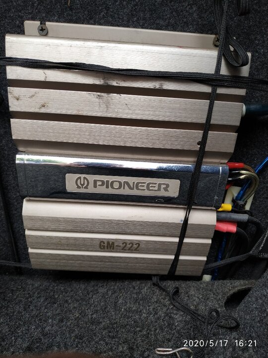

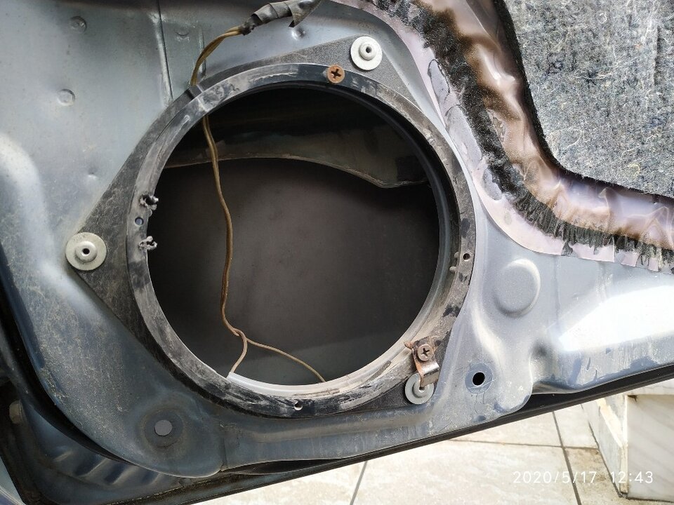

skepasti21 Δημοσ. 17 Μαΐου 2020 Μέλος Δημοσ. 17 Μαΐου 2020 (επεξεργασμένο) 13 ώρες πριν, nick#18 είπε Για το πρωτο σετ το συζηταμε αν και καλο θα ηταν να μπουν και πανω σε ενισχυτη για να παιξουν ακομα πιο σωστα. Τα δευτερα "οικονομικα" τα ξεχνας απο τη ναποψη οτι δεν ειναι φτιαγμενα για car audio.. Μεχρι τι χρηματικο ποσο διαθετεις και τι μουσικη ακους? Η πηγή μου είναι το JVC KD-R901 mosfet 50wx4 bluetooth, πάνω στο οποίο θα μπουν τα ηχεία, δεν έχω ενισχυτή, έχω έναν 2καναλο Pioneer πάνω στο οποίο έχω 2 JBL 3way στην ταζιέρα μου και ένα αυτοενυσχυμενο 12αρι sub woofer juice. Full range / woofer/2way/3way, δεν ξέρω να σου απαντήσω, το μόνο που μπορώ να σου πω είναι ότι ακούω μουσική με μπάσο(house, tech house και ξένα εμπορικά) Σημειωτέον ότι το αμάξι έχει στις πόρτες τα δικά του Tweeters. Δεν θέλω να δώσω πάνω ένα 50ρικο , δεν είμαι για έξοδα.έξοδα. 19 ώρες πριν, ziaba είπε τώρα κατέβασέ το τζάμι και μέτρησε ξανά δύσκολα με 84mm βάθος και να μην βρίσκει και γενικά να μπει aftermarket μεγάφωνο χωρίς αντάπτορες.... επίσης δεν λες τπτ για ενισχυτές Οκ είπα χαζομάρα! Για ενισχυτή λέω πιο πάνω. Έβγαλα ταπετσαρία και μέτρησα, έβγαλα και φωτογραφίες, με το το τζαμί κάτω φαίνεται ότι μόνο στο πάνω μέρος της τρύπας είναι το τζαμί όπου εκεί η απόσταση είναι 7,1cm , ενώ στο υπόλοιπο είναι 12,4cm. Λογικά τώρα πρέπει να δω το μέγεθος του μαγνήτη , να μην είναι μεγάλος και βρησκει πάνω. Επεξ/σία 17 Μαΐου 2020 από skepasti21
ziaba Δημοσ. 17 Μαΐου 2020 Δημοσ. 17 Μαΐου 2020 Επειδή βλέπω πολύ χώρο και να πιάνουν τα χέρια σου δες μήπως χωράνε με ανταπτορες απο mdf τα 6Χ9 έτσι τα μεγάφωνα που έχεις στην εταζερα να τα πας μπροστά μαζι με τα καλώδια για ενίσχυτη θα βελτιωθεί αρκετά η κατάσταση ... Να ξέρεις τα ηχεία που θα παίζουν απο το στερεοφωνικό δεν θα ακούγονται όταν παίζουν ταυτόχρονα με αυτά που οδηγούνται απο ενίσχυτη πρέπει να χουν τεράστια διαφορά σε ευαισθησία για να τα ακούσεις

skepasti21 Δημοσ. 17 Μαΐου 2020 Μέλος Δημοσ. 17 Μαΐου 2020 (επεξεργασμένο) Ωραία για πες τι προτείνεις... Ενημερωτικά ... Ο ενισχυτής που είναι τα JBL είναι ο PIONEER GM 222 ο οποίος μου είπε ένας φίλος ότι είναι λίγος για αυτά τα ηχεία. Πρόσεξε τι θα προτείνεις όμως και το κουστούμι που θα μου βγάλεις.... LOL Επεξ/σία 17 Μαΐου 2020 από skepasti21
ziaba Δημοσ. 17 Μαΐου 2020 Δημοσ. 17 Μαΐου 2020 Σου πα δοκιμάσε ίσως μπαίνουν τα οβάλ που έχεις μπροστά για ελάχιστο κόστος. ναι πράγματι ο ενισχυτής είναι μικρός ... Για να δεις βελτίωση θες ακόμα έναν ή άλλον ενίσχυτη με ένα σετ μεγάφωνα
