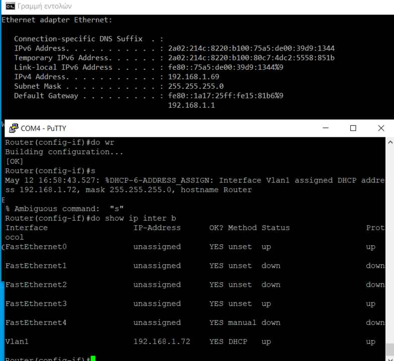

dimipoly Δημοσ. 12 Μαΐου 2020 Μέλος Δημοσ. 12 Μαΐου 2020 (επεξεργασμένο) 3 ώρες πριν, dimipoly είπε Λοποιν τα εκανα ακριβως ετσι και πηρε DHCP το cisco.Χιλια ευχαριστω. Μπορω και κανω ping απο το cmd στο vlan που οριστηκε αυτοματα. Απο το putty ομως δεν μπορω να κανω ping στον υπολογιστη 192.168.1.69. Αυτο ειναι φυσιολογικο??? Επισης Mi4s, τι αλλο θα μπορουσα να βρω ως ευπαθεια? Στην συνεχεια θα ενεργοποιησω το telnet καπως ετσι υποθετω : Επεξ/σία 12 Μαΐου 2020 από dimipoly
m4is Δημοσ. 12 Μαΐου 2020 Δημοσ. 12 Μαΐου 2020 39 λεπτά πριν, dimipoly είπε Τα windows δεν απαντάνε σε ping από default.
