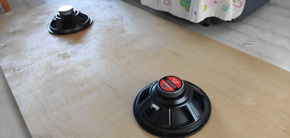

fronimosd Δημοσ. 29 Ιουλίου 2020 Μέλος Δημοσ. 29 Ιουλίου 2020 Καλημέρα, επαναφέρω ξανά το θέμα γιατί θέλω τη βοήθειά σας στην επιλογή ενισχυτή. Αφού εγκατέστησα το bass shaker (ενισχυτής + shaker + hdmi audio extractor @https 🙏) ήθελα κάτι παραπάνω και αποφάσισα να φτιάξω ένα BOSS Platform (βλ. εικόνες). Τα μεγάφωνα που χρησιμοποίησα είναι αυτά. Το θέμα είναι ότι ο ενισχυτής που έχω τώρα για το bass shaker δεν τα σηκώνει. Μπορεί κανείς να μου προτείνει οικονομικό ενισχυτή; Ευχαριστώ πολύ!
