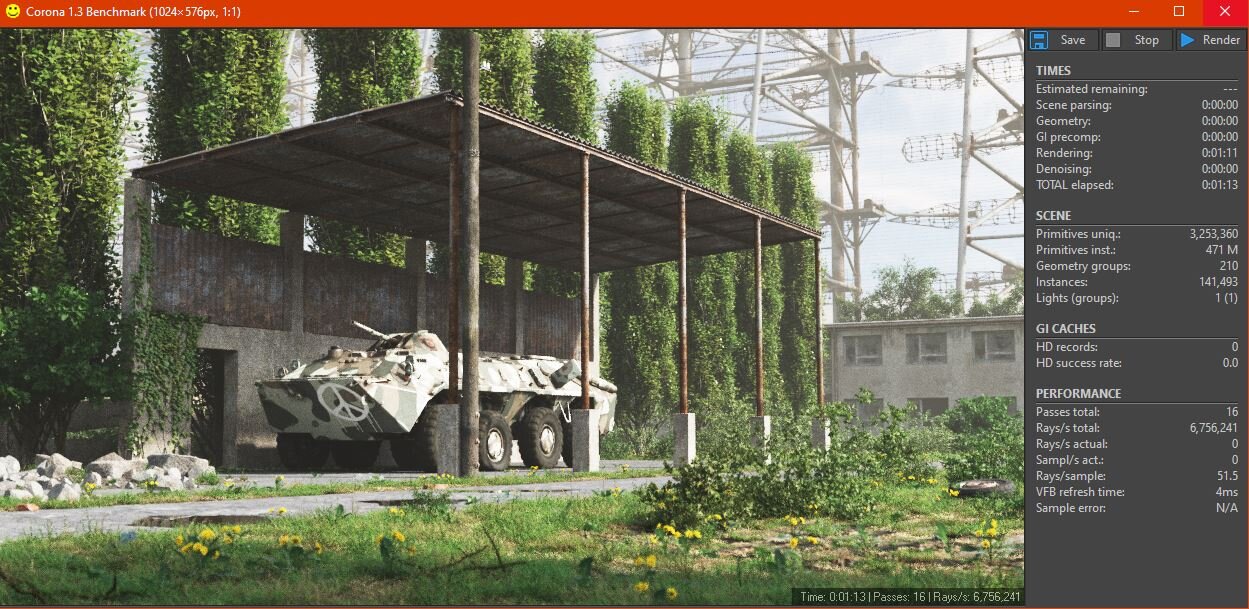

emperor4her Δημοσ. 1 Ιουνίου 2020 Μέλος Δημοσ. 1 Ιουνίου 2020 1 ώρα πριν, malakudi είπε Πρέπει να βγάλεις το manual overclock για να δεις 4600 σε 1 πυρήνα. Το 7zip έχει μια επιλογή benchmark, εκεί μπορείς να διαλέξεις μόνο 1 thread. Αν το κάνεις αυτό θα δεις σίγουρα 4550 ή 4575. Τώρα το 4600 μπορεί και να το δεις στιγμιαία. μπορεί και όχι. Όπως είσαι με manual overclock δοκίμασε ένα cinebench r20 και ένα corona 3d να δούμε τι βγάζεις. Καλύτερα πάντως είναι να βγάλεις το manual overclock και να παίξεις με PBO όπως όλοι - εκτός αν σκοπεύεις να δουλεύεις all core workloads 24/7, οπότε εκεί το manual overclock θα σου δώσει ένα 5% καλύτερες επιδόσεις.
malakudi Δημοσ. 1 Ιουνίου 2020 Δημοσ. 1 Ιουνίου 2020 Εγώ σε 4250 κάνω 1.06 στο Corona και 7640 στο CB20. Δε ξέρω βέβαια πόσο επηρεάζουν οι μνήμες, είμαι σε 3733 CL16 Αντίστοιχα με PBO κάνω 1.07 και 7450. Σε 4300 κάνω 1.05 και 7720 αλλά δεν είναι stable ακόμα και με 1.29V (δε βγάζει blender benchmark). 4250 έχω stable με 1.26 1
emperor4her Δημοσ. 1 Ιουνίου 2020 Μέλος Δημοσ. 1 Ιουνίου 2020 17 λεπτά πριν, malakudi είπε Εγώ σε 4250 κάνω 1.06 στο Corona και 7640 στο CB20. Δε ξέρω βέβαια πόσο επηρεάζουν οι μνήμες, είμαι σε 3733 CL16 Αντίστοιχα με PBO κάνω 1.07 και 7450. Σε 4300 κάνω 1.05 και 7720 αλλά δεν είναι stable ακόμα και με 1.29V (δε βγάζει blender benchmark). 4250 έχω stable με 1.26 To PBO το ρυθμιζω απο bios? Μαλλον πρεπει να διαβασω καπου 5 πραγματα! 🤣 γιατι δεν ξερω τι και πως. ξαναετρεξα το test κλεινοντας διαφορα που ετρεχαν απο πισω και πηγε 7568 στο CB20. σιγουρα θα παιζουν καποιο ρολο οι ram, Περισσοτερα hz ιδιο cas, κερδιζει κατι φανταζομαι!! Γενικα παντως δεν ξερω αν στην πραξη (στη δικη μου περιπτωση παντα) εχει νοημα να κανω Overclock (περισσοτερο για επαιδευτικους σκοπους παιζω τωρα) αλλωστε το pc κατα κυριο λογο αυτο τον καιρο μονο κανα παιχνιδι παιζω, και ελαχιστο rendering Που δεν με πειραζει να τελειωσε πχ αντι στις 3 ωρες σε 3.10!
