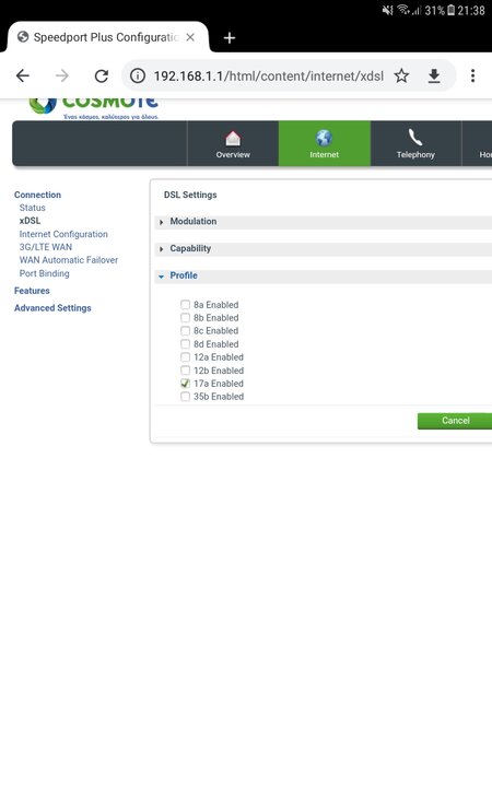

Καλησπέρα στις ρυθμίσεις του  cpe όπως στην φώτο που παραθέτω τα έχεις όλα κλικαρισμενα? Πρέπει να είναι κλικαρισμενο το 35b
2 ώρες πριν, anarionasp είπε
Καλησπέρα, ναι είναι όλα τσεκαρισμένα. Έκανα δοκιμή να αφήσω μόνο το 35Β αλλά πέφτει τελείως το ίντερνετ..

Χωρίς ενεργοποιημένο το 35b profile, δεν πρόκειται να του δείξει πάνω από 160Mbps attainable.
31 λεπτά πριν, Thresh είπε
Nαι σωστα με 17α δεν παει παραπανω ε;

Μόνο όταν γυρίσει σε 35b και παίζει πάλι χαμηλότερα, θα μπορούμε να πουμε ότι του πούλησαν το 200αρι χωρίς να μπορεί να το πιάσει
