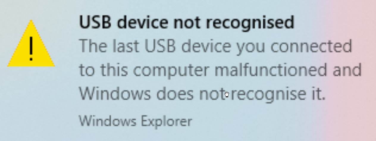

vounisios Δημοσ. 6 Μαΐου 2020 Δημοσ. 6 Μαΐου 2020 (επεξεργασμένο) Καλησπερα.εδω & μερικες μερες στο tray κατω δεξια μου πεταγεται καθε λιγο & λιγακι αυτο το μνμ-->Unknown USB device (Device Descriptor Request Failed) Βεβαια εγω το διαγραφω,αλλα αυτο μου ξαναβγαινει. ειναι εκνευριστικο. Πως το διωχνω οριστικα ? Σας ευχαριστω. Επεξ/σία 6 Μαΐου 2020 από vounisios

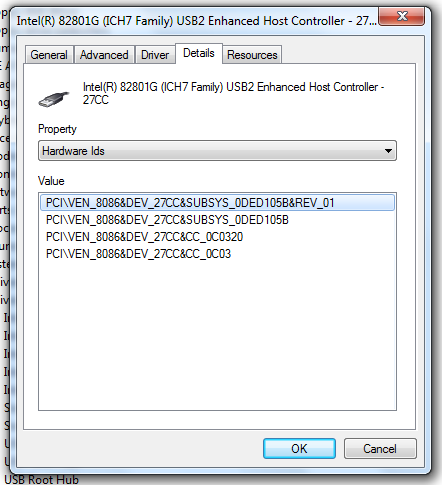

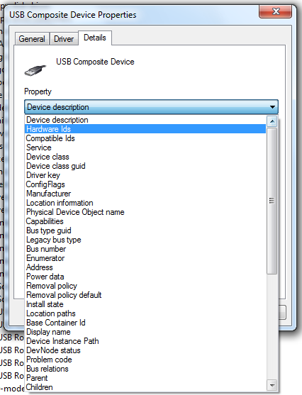

snbblp Δημοσ. 7 Μαΐου 2020 Δημοσ. 7 Μαΐου 2020 2 ώρες πριν, vounisios είπε Καλημερα.λοιπον, & απενεργοποιηση εχω κανει & διαγραφη εχω κανει & updates εχω κανει...μολις κλεινω-ανοιγω τον υπολογιστη,τσακ μου ξαναβγαινει, σαν να μην τρεχει τιποτα...το ατιμο, πολυ με εχει νευριασει,το θεωρουσα στην αρχη πολυ απλο με την κιτρινη επισημανση & ελεγα οτι θα το εφτιαχνα,αλλα,ακομα τιποτα.... Αν μας δείξεις το Hardware IDs, ίσως μπορέσουμε να κάνουμε κάτι. Δες το παράδειγμα. Επίσης πες μας τι λειτουργικό έχεις και αν είναι 32 ή 64 bit.

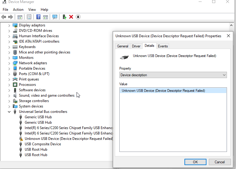

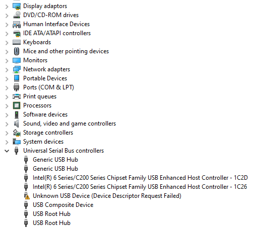

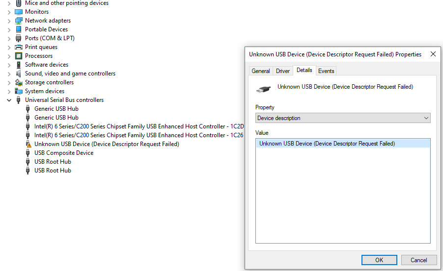

vounisios Δημοσ. 7 Μαΐου 2020 Μέλος Δημοσ. 7 Μαΐου 2020 5 ώρες πριν, snbblp είπε Hardware ID Λοιπον το λειτουργικο ειναι τα WIN 10 HOME & ειναι 64 bit....Βαζω & μια φωτο & δεν ξερω αν ειναι τα σωστα.....
snbblp Δημοσ. 7 Μαΐου 2020 Δημοσ. 7 Μαΐου 2020 (επεξεργασμένο) 6 λεπτά πριν, vounisios είπε Λοιπον το λειτουργικο ειναι τα WIN 10 HOME & ειναι 64 bit....Βαζω & μια φωτο & δεν ξερω αν ειναι τα σωστα..... Οχι το description, το ID χρειαζόμαστε. Οπως στη φωτό που έχω επισυνάψει. Επεξ/σία 7 Μαΐου 2020 από snbblp

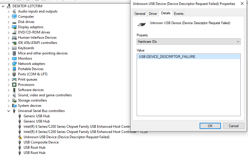

vounisios Δημοσ. 7 Μαΐου 2020 Μέλος Δημοσ. 7 Μαΐου 2020 2 ώρες πριν, snbblp είπε Οχι το description, το ID χρειαζόμαστε. Οπως στη φωτό που έχω επισυνάψει.
snbblp Δημοσ. 8 Μαΐου 2020 Δημοσ. 8 Μαΐου 2020 Συνήθως είναι camera με ενεργοποιημένο το fast startup/ Ρίξε εδώ μια ματιά, και μιλάμε αργότερα. https://thegeekpage.com/fix-error-usb-device-descriptor-failure-in-windows-10-solved/

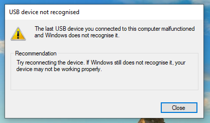

vounisios Δημοσ. 8 Μαΐου 2020 Μέλος Δημοσ. 8 Μαΐου 2020 15 ώρες πριν, snbblp είπε Οχι το description, το ID χρειαζόμαστε. Οπως στη φωτό που έχω επισυνάψει. Τα δοκιμαζω ενα, ενα...εχει μπολικες περιπτωσεις...για την ωρα δεν εχει <<γιατρευτει>>ακομα το PC...θα δουμε...Εν τω μεταξυ το μνμ που ερχεται μπροστα στην οθονη οταν ανοιγω τον υπολογιστη, λεει-->(το εβαλα συν-νο), δεν ξερω αν βοηθαει πουθενα....
