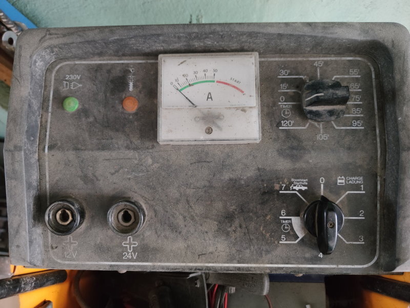

Joshua21 Δημοσ. 8 Μαΐου 2020 Δημοσ. 8 Μαΐου 2020 2 ώρες πριν, Fubar.gr είπε Ο περιορισμός του ρεύματος γίνεται απο την ίδια μπαταρία Μέχρι εδώ συμφωνούμε. 2 ώρες πριν, Fubar.gr είπε η οποία αν συνδεθεί στα 14,5 volt θα τραβήξει λιγότερο απο 10 Ampere ρεύματος. Αυτό έρχεται σε αντίφαση με το προηγούμενο που έγραψες... λες ότι θα τραβήξει όσα θέλει, και πριν τελειώσεις την πρόταση λες ότι θα τραβήξει σκάρτα 10A, πως γίνεται αυτό? Αν είναι 100% φορτισμένη (12,6v) τότε δεν θα τραβήξει ούτε ένα αμπέρ, αν όμως είναι εντελώς άδεια (11,8v) θα τραβήξει πολύ περισσότερα από 10A, προσωπικά έχω δει με σοβαρό 50άρη φορτιστή μέχρι και 35A στην αρχή της φόρτισης μιας ξελιγωμένης μπαταρίας 55-60Ah. 2 ώρες πριν, Fubar.gr είπε Όπως και στην πρίζα του σπιτιού με τα 220 Volt μπορείς να βάλεις βραστήρα των 2000W ή ένα λαμπάκι των 5 watt. Η "ρύθμιση" γίνεται απο το ίδιο το φορτίο, όχι απο τη ΔΕΗ Ο βραστήρας των 2000w ή το λαμπάκι των 5w είναι άστοχα παραδείγματα γιατί το ρεύμα που τραβάνε είναι σταθερό. Αν βάλεις το κινητό σου να φορτίσει όμως το ρεύμα που θα τραβήξει θα εξαρτηθεί από το πόσο φορτισμένη είναι η μπαταρία του, αν είναι 100% φορτισμένη δεν θα τραβήξει ούτε ένα mah, αν είναι κάτω από 20% θα τραβήξει όσα μπορεί να δώσει ο φορτιστής με max τα 4000mah, αν είναι στο 30% τότε θα τραβήξει 1700mah. Για αυτό ακριβώς είναι τουλάχιστον αστείο να ισχυρίζεσαι ότι πχ αν δώσεις 5v στο κινητό σου θα τραβήξει λιγότερο από 1000mah.
