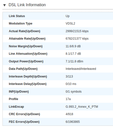

InternetMaster Δημοσ. 3 Μαΐου 2020 Δημοσ. 3 Μαΐου 2020 Φίλε ανέβασε μία φωτογραφία με τα στατιστικά της γραμμής σου να έχουμε μία καλύτερη εικόνα.
afm Δημοσ. 3 Μαΐου 2020 Δημοσ. 3 Μαΐου 2020 (επεξεργασμένο) Αν παίρνεις vdsl από το Α/Κ και όχι από καμπίνα τότε ναι είναι φυσιολογικό να έχεις πτώση στην ταχύτητα. Βέβαια τα 17 με 20 είναι λίγα. Λογικά θα έπρεπε να ήσουν γύρω στα +/-30 οπότε προφανώς αν το πρόβλημα δεν είναι στην γραμμή σου μάλλον είναι στην εσωτερική σου καλωδίωση. Για να το ελέγξεις κάνε τα ακόλουθα. Αν η συνδεσμολογία στο σπίτι σου είναι "εν σειρά" όπως στα περισσότερα σπίτια (δηλαδή το καλώδιο έρχεται από τον κατανεμητή στην πρώτη πρίζα, μετά στην επόμενη κλπ) άνοιξε την πρώτη πρίζα και ξεσύνδεσε όλα τα καλώδια εκτός από αυτά που έρχονται απ' έξω, από τον κατανεμητή. Συνέδεσε το router σου κατ' ευθείαν σ' αυτήν την πρίζα και κάνε έναν έλεγχο στην ταχύτητα σου. Λογικά θα πρέπει να έχει ανέβει και μάλιστα αρκετά. Αν λοιπόν ανέβει, ακολούθησε εδώ το σχήμα 2 της εικόνας 4 ή 5 (ανάλογα σε ποια πρίζα θα συνδέσεις το router) για να συνδέσεις σωστά καλώδια, router και τηλέφωνα. Το μόνο που θα άλλαζα στο σχέδιο αυτό είναι ότι θα συνέδεα απ' ευθείας το router στο διπλό πριζάκι στην υποδοχή που έρχονται τα καλώδια από τον κατανεμητή και με ένα καλώδιο το phone του router με την άλλη υποδοχή (πριζάκι) που φεύγουν τα καλώδια για το υπόλοιπο σπίτι (έτσι ώστε να έχεις τηλέφωνο στις υπόλοιπες πρίζες). Αν δεν ανέβει η ταχύτητα το πρόβλημα είναι ή στην γραμμή σου μέχρι τον κατανεμητή (που είναι ευθύνη του Ο.Τ.Ε.) ή στο καλώδιο από τον κατανεμητή μέχρι το διαμέρισμά σου (που είναι ευθύνη δικιά σου). Αν η συνδεσμολογία στο σπίτι σου είναι με παράλληλες συνδέσεις (δηλαδή το καλώδιο από τον κατανεμητή έρχεται μέχρι κάποιο σημείο και εκεί συνδέεται παράλληλα με τα καλώδια που πάνε στις πρίζες) τα πράγματα είναι δυσκολότερα αφού θα πρέπει να βρεις το σημείο που γίνεται η σύνδεση (συνήθως ένα κουτί στον τοίχο) και μετά να κάνεις τις σωστές συνδέσεις. Επεξ/σία 4 Μαΐου 2020 από afm 1
giannis2001 Δημοσ. 4 Μαΐου 2020 Μέλος Δημοσ. 4 Μαΐου 2020 3 ώρες πριν, InternetMaster είπε Φίλε ανέβασε μία φωτογραφία με τα στατιστικά της γραμμής σου να έχουμε μία καλύτερη εικόνα. 2 ώρες πριν, afm είπε Αν παίρνεις vdsl από το Α/Κ και όχι από καμπίνα τότε ναι είναι φυσιολογικό να έχεις πτώση στην ταχύτητα ενώ. Βέβαια τα 17 με 20 είναι λίγα. Λογικά θα έπρεπε να ήσουν γύρω στα +/-30 οπότε προφανώς αν το πρόβλημα δεν είναι στην γραμμή σου μάλλον είναι στην εσωτερική σου καλωδίωση. Για να το ελέγξεις κάνε τα ακόλουθα. Αν η συνδεσμολογία στο σπίτι σου είναι "εν σειρά" όπως στα περισσότερα σπίτια (δηλαδή το καλώδιο έρχεται από τον κατανεμητή στην πρώτη πρίζα, μετά στην επόμενη κλπ) άνοιξε την πρώτη πρίζα και ξεσύνδεσε όλα τα καλώδια εκτός από αυτά που έρχονται απ' έξω, από τον κατανεμητή. Συνέδεσε το router σου κατ' ευθείαν σ' αυτήν την πρίζα και κάνε έναν έλεγχο στην ταχύτητα σου. Λογικά θα πρέπει να έχει ανέβει και μάλιστα αρκετά. Αν λοιπόν ανέβει, ακολούθησε εδώ το σχήμα 2 της εικόνας 4 ή 5 (ανάλογα σε ποια πρίζα θα συνδέσεις το router) για να συνδέσεις σωστά καλώδια, router και τηλέφωνα. Το μόνο που θα άλλαζα στο σχέδιο αυτό είναι ότι θα συνέδεα απ' ευθείας το router στο διπλό πριζάκι στην υποδοχή που έρχονται τα καλώδια από τον κατανεμητή και με ένα καλώδιο το phone του router με την άλλη υποδοχή (πριζάκι) που φεύγουν τα καλώδια για το υπόλοιπο σπίτι (έτσι ώστε να έχεις τηλέφωνο στις υπόλοιπες πρίζες). Αν δεν ανέβει η ταχύτητα το πρόβλημα είναι ή στην γραμμή σου μέχρι τον κατανεμητή (που είναι ευθύνη του Ο.Τ.Ε.) ή στο καλώδιο από τον κατανεμητή μέχρι το διαμέρισμά σου (που είναι ευθύνη δικιά σου). Αν η συνδεσμολογία στο σπίτι σου είναι με παράλληλες συνδέσεις (δηλαδή το καλώδιο από τον κατανεμητή έρχεται μέχρι κάποιο σημείο και εκεί συνδέεται παράλληλα με τα καλώδια που πάνε στις πρίζες) τα πράγματα είναι δυσκολότερα αφού θα πρέπει να βρεις το σημείο που γίνεται η σύνδεση (συνήθως ένα κουτί στον τοίχο) και μετά να κάνεις τις σωστές συνδέσεις. Ευχαριστώ για τις συμβουλές σου. Η αλήθεια είναι ότι χρησιμοποιώ μόνο μια πρίζα, δε ξέρω καν αν υπάρχει άλλη. Θα ρίξω μια ματιά.
