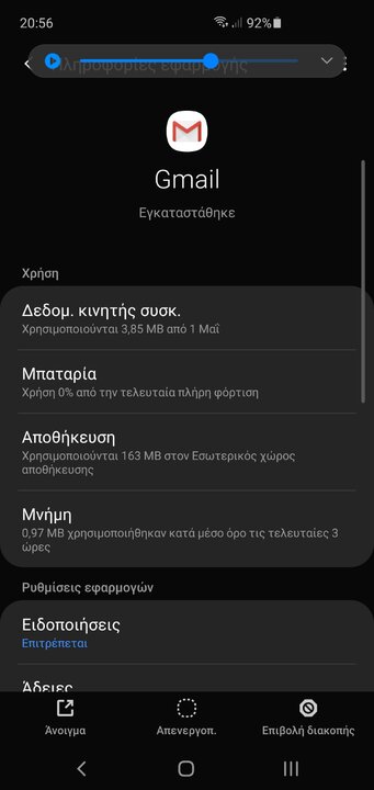

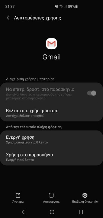

koutsis Δημοσ. 6 Μαΐου 2020 Δημοσ. 6 Μαΐου 2020 21 ώρες πριν, G.makrihairis είπε Edit:Έσβησα παρά πολλά μηνύματα που έπιαναν πολύ χώρο και αυτό που είδα είναι ότι όταν είμαι συνδεδεμένος με wifi τα mail εμφανίζονται στην εφαρμογή G-mail ταυτόχρονα με την ηχητική ενημέρωση! Με αλλαγή σε data δεν έχω κάτι...... Κανε το εξής. Πήγαινε ρυθμίσεις/εφαρμογές/gmail,μετά πατα μπαταρία και μετά βελτιστοποιηση χρησ.μπαταριας. Μετά βρες την εφαρμογή gmail και ξετικαρε την επιλογη(να γίνει γκρι από μπλε) νομίζω θα φτιάξει.
G.makrihairis Δημοσ. 6 Μαΐου 2020 Μέλος Δημοσ. 6 Μαΐου 2020 16 λεπτά πριν, koutsis είπε Κανε το εξής. Πήγαινε ρυθμίσεις/εφαρμογές/gmail,μετά πατα μπαταρία και μετά βελτιστοποιηση χρησ.μπαταριας. Μετά βρες την εφαρμογή gmail και ξετικαρε την επιλογη(να γίνει γκρι από μπλε) νομίζω θα φτιάξει. Δεν μου δίνει την δυνατότητα να ακολουθήσω ακριβώς τα βήματα που μου λες.Μήπως ξεχνάς κάτι ή "πηδάς" βήματα γιατί έτσι όπως το λες δεν το βλέπω εγώ στο τηλέφωνο μου.
koutsis Δημοσ. 6 Μαΐου 2020 Δημοσ. 6 Μαΐου 2020 (επεξεργασμένο) 19 λεπτά πριν, G.makrihairis είπε Δεν μου δίνει την δυνατότητα να ακολουθήσω ακριβώς τα βήματα που μου λες.Μήπως ξεχνάς κάτι ή "πηδάς" βήματα γιατί έτσι όπως το λες δεν το βλέπω εγώ στο τηλέφωνο μου. Δεν σου βγάζει αυτή την οθόνη αν πας ρυθμίσεις εφαρμογές gmail? Επεξ/σία 6 Μαΐου 2020 από koutsis

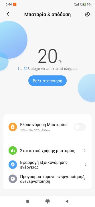

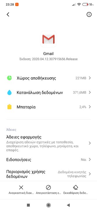

koutsis Δημοσ. 6 Μαΐου 2020 Δημοσ. 6 Μαΐου 2020 8 λεπτά πριν, G.makrihairis είπε Αν πατήσεις μπαταρία δεν σου βγάζει αυτο; Έχεις andriid 9 ενώ εγώ έχω 10 στο s10+ Αλλά φαντάζομαι θα είναι παρόμοιες οι επιλογές
G.makrihairis Δημοσ. 7 Μαΐου 2020 Μέλος Δημοσ. 7 Μαΐου 2020 23 λεπτά πριν, koutsis είπε Αν πατήσεις μπαταρία δεν σου βγάζει αυτο; Έχεις andriid 9 ενώ εγώ έχω 10 στο s10+ Αλλά φαντάζομαι θα είναι παρόμοιες οι επιλογές Έχω MIUI 11.0.8
