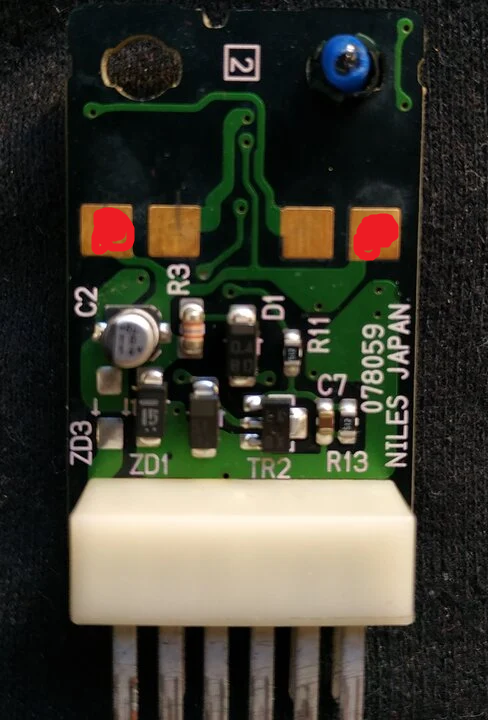

Το λοιπόν.. Σήμερα στα πεταχτά έκανα μερικά πειράματα. Στην εικόνα αυτά τα 2 πινάκια δίνουν +12. Οπότε, έκανα ένα τεστ μήπως και θυμηθεί να δουλέψει και γεφύρωσα τα 2 δεξιά, και τίποτα. Γεφύρωσα και το αριστερό κόκκινο με το δεξί κενό, και τίποτα και γεφύρωσα το αριστερό κόκκινο με το LG-B καλώδιο στη φύσα και πάλι τίποτα.
Θα δοκιμάσω να γεφυρώσω το LG-B με το R-B πίσω από το ρελέ που θεωρητικά είναι το +12 της εντολής και η επιστροφή. Στην εικόνα το αριστερά είναι το ρελέ για τα προβολάκια.
Παίζει να πρέπει να είναι και τα 2 συνδεδεμένα για να ανάψουν? αν και στο ένα είναι καμένη η λάμπα. Αν και βάση του σχεδίου δεν έχει πρόβλημα.
Εγω θα δοκιμασα να κανω γεφυρες πανω στη φυσα και οχι εκει πανω μιας και μπορει καποια απο αυτες τις επαφες της πλακετας να μην φτανει σε καποιο pin-καλωδιο.
Εκει που ειναι τα ρελε μπορεις να μετρησεις σε αυτο που ειναι για τα πισω (μιας και ιδια πρεπει να ναι οπως δειχνουν) σε ποια 2 εχεις + και - για 12v και ποια 2 "γεφυρωνει" οταν οπλισει ο ρελες..  Θα σε βοηθησει και καλυτερα στο ποιο χρωμα κανει τι.
Η καμμενη λαμπα δεν σε πειραζει σε κατι μεχρι να την αλλαξεις..

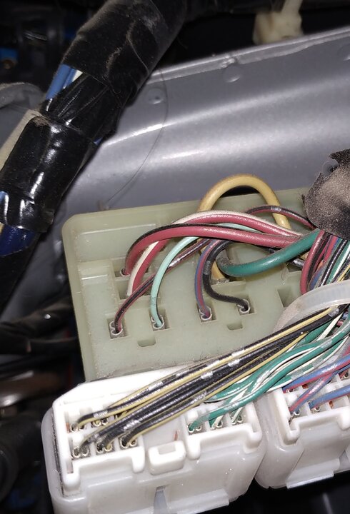

17 ώρες πριν, nick#18 είπε
Εύρηκα!!! 😂 (Περίπου)
Το λοιπόν και πάλι. Έχω αυτό το δοκιμαστικό για τα αυτοκίνητα που από την μια έχει καλώδιο και από την άλλη είναι σαν κατσαβίδι. Έβαλα γείωση στην βίδα της ασφαλειοθικης και την άλλη άκρη στο lg-b καλώδιο στην φύσα και άναψαν!! Και ένδειξη στο καντράν αλλά και τα προβολακια. Τώρα? 😂
1 ώρα πριν, evoracing είπε
Το lg-b λοιπον εναι η γειωση για το πηνειο του ρελε. Οποτε μαλλον ο διακοπτης γεφυρωνει "γειωση" για να μην κανει τοσο σπινθηρα στο οπλισμα του και καρβουνιαζει.. Αν ειδα καλα στο σχεδιο το αντιστοιχο για τα πισω ομιχλης ειναι το Y-B.. κανε μια γεφυρα λοιπον μεταξυ Y-B και LG-B και πατα το διακοπτη.. θα αναβουν θεωριτικα ολα. Αν αναψουν ολα οκ, οπως ειναι αναμμενα βγαλε τις ασφαλειες 1-1 και δες για την καθε μια που βγαζεις αν σβηνουν και τα αναλογα φωτα. Αν σβησουν και τα 2 απο 1 ασφαλεια δεν μας κανει ο τροπος αυτος.. Αν παλι δουλεψει σωστα, μπορεις να βαλεις ενα δευτερο διακοπτακι μικρο σε καποιο σημειο που να μην ειναι ασχημο και να κοβεις το Y-B στο διαδρομη του προς το ρελε. Αυτο θα το κανεις για να μπορεις να αναβεις "ξεχωριστα" και το πισω απο τη στιγμη που θα δουλεψεις κοινη εντολη και για τα 2.
4 ώρες πριν, nick#18 είπε
Ανάβουν και τα 2 απλά ανάβουν όταν ανάβω και τα φώτα πορείας και οι ασφάλειες ναι είναι ξεχωριστές. Μπορώ να βάλω κλέφτες για να μην κόβω έτσι?
Edit: η εντολή για το πίσω είναι κόκκινο άσπρο.
