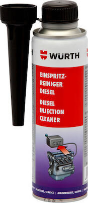

σήμερα πήγα στην shell και μου δώσανε αυτό για μπεκ.το γέμισα πετρέλαιο και το έριξα μέσα.πηγα 2  ώρες βόλτα φυσικά και το γκαζωνα μερικές φορές.οταν γύρισα και καλή την διάρκεια βόλτας δεν έβγαζε καπνό κανονικά το έσβησα και το ξαναέβαλα μπροστά και τίποτα..το ερώτημα μου είναι το καθαριστηκο πρέπει να το βάζω κάθε φορά που θα βάζω πετρέλαιο?
