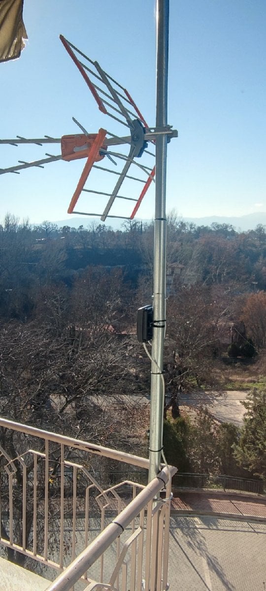

nasosto Δημοσ. 28 Δεκεμβρίου 2022 Δημοσ. 28 Δεκεμβρίου 2022 Συνήθως ένας ενισχυτής ιστού λύνει τέτοια θέματα. Είναι αυτό το μαγικό μαύρο κουτάκι που φαίνεται στην εικόνα και έδωσε λύση σε ίδιο ακριβώς πρόβλημα.
