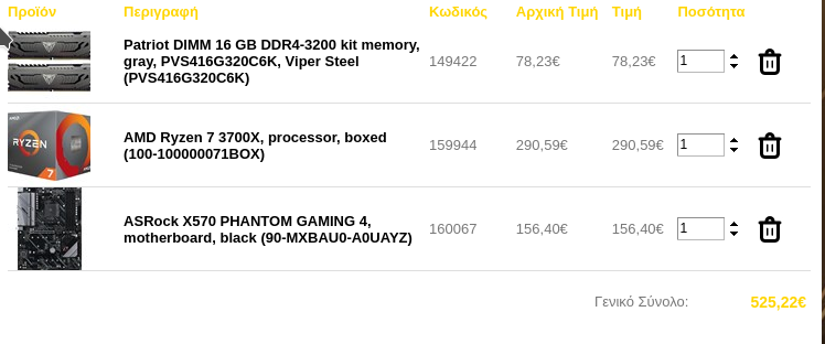

Θέλω να κάνω αναβάθμιση στο pc μου μητρική επεξεργαστή και ραμ.
Κατασταλαξα σε αυτό το setup που πρότεινε ένας φίλος(@adtakhs):
Γνωρίζει κανείς αν ο επεξεργαστής είναι θορυβοδης;αν ναι,τι ψήκτρα να προτιμήσω για να μην ακούγεται; Με ενδιαφέρει η ησυχία πολύ..δεν έχω θέμα με το κατάστημα αγοράζω από οπουδήποτε εγώ θα το στήσω. Αν γνωρίζει κανείς πιο φθηνό κατάστημα ας το προτείνει,δε βρήκα κάτι καλύτερο στο Σκρουτζ/bestprice..
Δεκτές και προτάσεις στην αλλαγή του setup φυσικά,με γνώμονα το ταβάνι 550 ευρώ!
Και τελευταία ερώτηση,650 watt τροφοδοτικό με rx570 επάνω,δε νομίζω να υπάρχει θέμα με την κατανάλωση σωστά;

Καταρχήν ποιο ακριβώς είναι το τροφοδοτικό σου; Η κάρτα γραφικών που έχεις είναι πολύ λίγη για τον επεξεργαστή που επέλεξες, εκτός αν έχεις σκοπό να την αλλάξεις.

Εγώ έβαλα μία Noctua NH-D15, από την έρευνα που έκανα κατέληξα ότι είναι η πιο ήσυχη ψύκτρα για μικρά workloads. Για να γίνει εντελώς αθόρυβο το σύστημα έβαλα και cpu voltage offset -0.075 το οποίο το βγάζω τις ημέρες που παίζω fps games.

Όχι θα είσαι πολύ άνετος με αυτή την gpu και 650W.

Εγώ θα έδινα τα 20 ευρώ παραπάνω για ένα 3800Χ, υποτίθεται ότι είναι καλύτερα binning και πιθανότατα να δουλεύει στην ίδια ταχύτητα με λιγότερο voltage. Για μνήμες εγώ θα έβαζα τουλάχιστον 3600 με 15 ευρώ παραπάνω εκτός αν ξέρεις με βεβαιότητα ότι αυτές οι patriot γίνονται OC στα 3600+.

Πάρε το σετάκι όπως είναι.
Αν δεις πως σου φαίνεται θορυβώδες, τότε  θα δούμε τι θα βάλεις.
Η πιο αθόρυβη είναι η Scythe Fuma II , αλλά ίσως να μην την χρειαστείς.
Δεν υπάρχει θέμα κατανάλωσης. Το τροφοδοτικό σου μπορεί να τροφοδοτήσει δύο τέτοια συστήματα.
