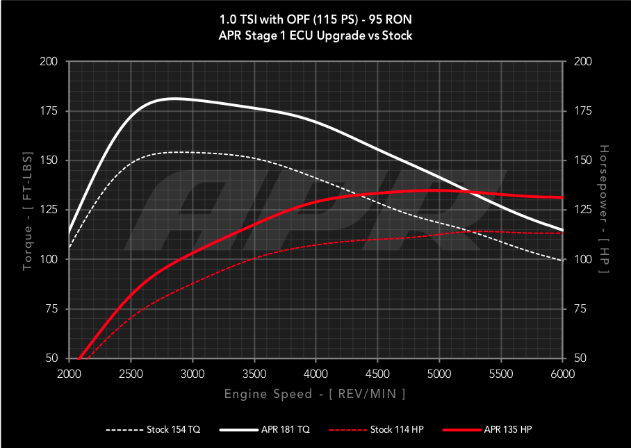

tsofras Δημοσ. 9 Φεβρουαρίου 2021 Μέλος Δημοσ. 9 Φεβρουαρίου 2021 (επεξεργασμένο) 22 λεπτά πριν, haHa είπε Δεν απαντας στο ερώτημα ομως βάζοντας το γραφημα απο εναν κινητηρα. Θα απαντουσες αν εβαζες το γραφημα πχ και απο εναν 1400 με 110 αλογα. Ξαναλεω: δεν είναι τα κυβισμος που κανει εναν κινητηρα. Ρε μαν σου απάντησα άλλες ροπές και διαφορετικά εύρη Τώρα δεν μπορώ να βρώ 3 διαφορετικούς κινητήρες στους ίδιους ίππους για να ανεβάσω τις διαφορές Το σχόλιο για τον χιλιαρη πάει πακέτο με την ροπή και τους ίππους Αν υπήρχε κινητήρας με 25 κιλά ροπής από τις 1000 μέχρι τις 4000 στα 170 άλογα ας πούμε ας ήταν και 500 κυβικά δεν θα κάναμε αυτή την κουβέντα Τώρα βλέπεις 1000 κυβικά στα 100-120 άλογα με 17.5-20 κιλά ροπής από τις 2000-3500 Και έναν 1500αρη με 150 άλογα και 25 κιλά ροπής από 1500-4500 Ε εγώ θα προτιμήσω τον δεύτερο και πιστεύω όλοι συμφωνούμε ότι δεν έχει σχέση στην απόδοση με τον χιλιαρη Οπως ξαναείπα όταν αναφέρω τον χιλιαρη μιλάω για όλο το πακέτο Υ.γ. θα ψάξω αύριο μήπως βρω αντίστοιχο διάγραμμα για τον 1.5 150 και 1.8 150 Αν κάποιος άλλος ξέρει ανάλογους κινητήρες σε ιπποδύναμη με διαφορά στα κυβικά ας πει , έχει ενδιαφέρον για ψάξιμο πάντως Επεξ/σία 9 Φεβρουαρίου 2021 από tsofras 1

NT1G Δημοσ. 9 Φεβρουαρίου 2021 Δημοσ. 9 Φεβρουαρίου 2021 4 ώρες πριν, tsofras είπε ... Edit : Για να μιλάμε και με αριθμούς , κόκκινη διακεκομμένη γραμμή για τον 1.0 tfsi 115HP 75 άλογα στις 2500 στροφές 100 άλογα στις 3500 στροφές 115 άλογα περίπου στις 5000 στροφές Οπότε αν κάνεις φυσιολογικές αλλαγές είσαι ανάμεσα στα 75 - 100 άλογα και η ροπή σου πριν τις 2500 και μετά τις 3500 πέφτει αρκετά αυτά πάντως είναι τα μέγιστα νούμερα. Οπότε σπάνια είσαι πάνω σε αυτά αν κάνεις φυσιολογικές αλλαγές.
