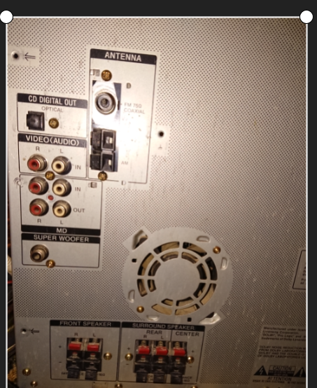

User000 Δημοσ. 30 Απριλίου 2020 Δημοσ. 30 Απριλίου 2020 Ξερει καποιος γνωστης τι ειναι το cd digital out σε ενα ηχοσυστημα ;
vdanasto Δημοσ. 30 Απριλίου 2020 Δημοσ. 30 Απριλίου 2020 Είναι έξοδος ήχου που μεταφέρει το σήμα του CD Player ψηφιακά π.χ. σε έναν ενισχυτή. Αντί να γίνει δηλαδή η μετατροπή του ψηφιακού ήχου σε αναλογικό μέσω του DAC του CD player, τα δεδομένα μεταφέρονται ψηφιακά σε έναν ενισχυτή και η αποκωδικοποίηση γίνεται από αυτόν, οπότε ο ήχος αναπαράγεται από τα ηχεία του ενισχυτή. 1
User000 Δημοσ. 1 Μαΐου 2020 Μέλος Δημοσ. 1 Μαΐου 2020 (επεξεργασμένο) 4 ώρες πριν, vdanasto είπε Είναι έξοδος ήχου που μεταφέρει το σήμα του CD Player ψηφιακά π.χ. σε έναν ενισχυτή. Αντί να γίνει δηλαδή η μετατροπή του ψηφιακού ήχου σε αναλογικό μέσω του DAC του CD player, τα δεδομένα μεταφέρονται ψηφιακά σε έναν ενισχυτή και η αποκωδικοποίηση γίνεται από αυτόν, οπότε ο ήχος αναπαράγεται από τα ηχεία του ενισχυτή. Σε ευχαριστω πολυ! Ξερεις αν με αυτο το μηχανημα μπορω να ακουσω 5,1 σε ταινια ; Και αν οχι ξερεις κατι οικονομικο να μου προτεινεις; Τι λες για αυτο : Digital audio decoder SPDIF Coaxial Stereo to RCA DTS AC3 digital to 5.1 Επεξ/σία 1 Μαΐου 2020 από User000
CheOnWeb Δημοσ. 1 Μαΐου 2020 Δημοσ. 1 Μαΐου 2020 10 hours ago, User000 said: Σε ευχαριστω πολυ! Ξερεις αν με αυτο το μηχανημα μπορω να ακουσω 5,1 σε ταινια ; Και αν οχι ξερεις κατι οικονομικο να μου προτεινεις; Τι λες για αυτο : Digital audio decoder SPDIF Coaxial Stereo to RCA DTS AC3 digital to 5.1 Προσπαθώ απ' το προηγούμενο post, να καταλάβω γιατί ενώ δεν έχει DVD, όπως λες, έχει 5.1 εξόδους για ηχεία. Μήπως έχει κάποιο Virtual Surround? Μπορείς να δώσεις κι άλλες φωτό απ' τη φάτσα ή ό,τι άλλο θεωρείς χρήσιμο; Επίσης, μήπως ξέρεις το μοντέλο; Υποψιάζομαι ότι η CD Digital Out δεν βγάζει 5.1 και θα πάει στράφι ο αντάπτορας.
User000 Δημοσ. 1 Μαΐου 2020 Μέλος Δημοσ. 1 Μαΐου 2020 Είναι αυτό το μοντέλο Sony MHC-V919AV Έχει virtual surround Ναι, θα χρειαζόταν 5 εξόδους για το virtual; 🙄
CheOnWeb Δημοσ. 1 Μαΐου 2020 Δημοσ. 1 Μαΐου 2020 20 minutes ago, User000 said: Έχει virtual surround Ναι, θα χρειαζόταν 5 εξόδους για το virtual; 🙄 Ναι. 20 minutes ago, User000 said: Είναι αυτό το μοντέλο Sony MHC-V919AV Δεν βλέπω να υποστηρίζει 5.1 Παρότι βλέπω στο manual και video out (παίζει laser disk το μηχάνημα ή αυτό που βλέπω στο manual είναι για άλλο μοντέλο;) αυτό θα συνοδεύεται με απλό stereo. Θα έλεγα να βάλεις το laptop να παίζει ταινούλες stereo μέσω του Hi-Fi, για να ακούς καλύτερο ήχο. Το 5.1 θέλει πολλά για να αξίζει. (Προσωπικά δεν μ' αρέσει το 5.1, αν δεν συνοδεύεται από τεράστια οθόνη και πάλι κάποιες ταινίες τις προτιμώ stereo.) 1
User000 Δημοσ. 1 Μαΐου 2020 Μέλος Δημοσ. 1 Μαΐου 2020 36 λεπτά πριν, CheOnWeb είπε Ναι. Δεν βλέπω να υποστηρίζει 5.1 Παρότι βλέπω στο manual και video out (παίζει laser disk το μηχάνημα ή αυτό που βλέπω στο manual είναι για άλλο μοντέλο;) αυτό θα συνοδεύεται με απλό stereo. Θα έλεγα να βάλεις το laptop να παίζει ταινούλες stereo μέσω του Hi-Fi, για να ακούς καλύτερο ήχο. Το 5.1 θέλει πολλά για να αξίζει. (Προσωπικά δεν μ' αρέσει το 5.1, αν δεν συνοδεύεται από τεράστια οθόνη και πάλι κάποιες ταινίες τις προτιμώ stereo.) Μαλιστα.. :/ Θα ψαξω να βρω καποιον μεταχειρισμενο ενισχυτη. Σε ευχαριστω πολυ για το χρονο σου και τις αμεσες απαντησεις ! 1
CheOnWeb Δημοσ. 1 Μαΐου 2020 Δημοσ. 1 Μαΐου 2020 (επεξεργασμένο) 5 minutes ago, User000 said: Θα ψαξω να βρω καποιον μεταχειρισμενο ενισχυτη. Ναι αλλά θα χρειαστείς και κάποια USB Audio Card για το laptop που να βγάζει 5.1 σε βύσμα/βύσματα που να μπαίνουν στον ενισχυτή που θα πάρεις. Επεξ/σία 1 Μαΐου 2020 από CheOnWeb
User000 Δημοσ. 1 Μαΐου 2020 Μέλος Δημοσ. 1 Μαΐου 2020 3 λεπτά πριν, CheOnWeb είπε Ναι αλλά θα χρειαστείς και κάποια USB Audio Card για το laptop που να βγάζει 5.1 σε βύσμα/βύσματα που να μπαίνουν στον ενισχυτή που θα πάρεις. Αν εχει hdmi δε θα παιζει ; ή αν το συνδεσω λαπτοπ -> TV -> Ενισχυτης με οπτικη ινα και ποια η γνωμη σου για αυτο ; ειναι κανονικο η virtual
CheOnWeb Δημοσ. 1 Μαΐου 2020 Δημοσ. 1 Μαΐου 2020 22 minutes ago, User000 said: Αν εχει hdmi δε θα παιζει; Λογικά ναι, αν ο ενισχυτής έχει HDMI in. 22 minutes ago, User000 said: ή αν το συνδεσω λαπτοπ -> TV -> Ενισχυτης με οπτικη ινα Ναι, αρκεί, όπως είχαμε πει, να κάνει η TV passthrough το κωδικοποιημένο 5.1 1
