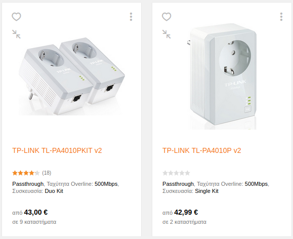

TZANNSPY Δημοσ. 30 Απριλίου 2020 Δημοσ. 30 Απριλίου 2020 Καλησπέρα σας, Δεν ανοίγω καινούργιο θέμα γιατί θα ήθελα να ρωτήσω κάτι για ακριβώς το ίδιο προϊόν. Χρησιμοποιώ κανά-δύο χρόνια το συγκεκριμένο Passthrough Powerline Starter Kit με πολύ καλά αποτελέσματα...!!! Θέλω να προσθέσω άλλο ένα σε διαφορετικό δωμάτιο αλλά δεν ξέρω τι θα πρέπει να προμηθευτώ... Δεν βρίσκω μονό στην αγορά αλλά σε ζευγάρια όπως αυτό που ήδη έχω. Δεν κοιτάω σωστά; Ή θα πρέπει να επιβαρυνθώ το κόστος του ζευγαριού. Ευχαριστώ πολύ εκ των προτέρων...
m4is Δημοσ. 30 Απριλίου 2020 Δημοσ. 30 Απριλίου 2020 Αυτήν την στιγμή στο skroutz Single Kit έχει το version 2, τα οποία versions (αν δεν κάνω τραγικό λάθος) παίζουν μεταξύ τους χωρίς πρόβλημα. Παρόλαυτα είναι στην ίδια τιμή με το Duo Kit, οπότε παίρνεις το Duo και έχεις και ένα καβάτζα.
TZANNSPY Δημοσ. 30 Απριλίου 2020 Δημοσ. 30 Απριλίου 2020 Σε κάνουν να νιώθεις λίγο... έτσι δεν είναι;
darkman Δημοσ. 1 Μαΐου 2020 Δημοσ. 1 Μαΐου 2020 Αν δεν τα θες να ειναι passthrough εχει ζευγαρι και με 32 ευρω .
