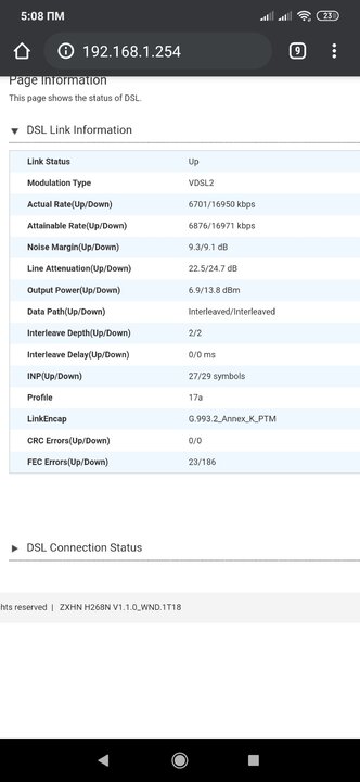

Marios60 Δημοσ. 30 Απριλίου 2020 Δημοσ. 30 Απριλίου 2020 Εν μέσω καραντίνας είδα μας έκαναν μια προσφορά για το 50ρι της wind και την πήραμε αφού ήδη πληρώναμε 25€ για 24αρα που έπιανε μέχρι και 6 συνήθως 4. Λέω χειρότερα δε γίνεται για 3€ (28€δλδ) αξίζει. Έλα όμως π με το που το έβαλα έπιανε μέχρι 32 και όποτε του καπνίσει πέφτει στα 16! Την πρώτη φορά φέρνω τεχνικό ξεσυνδεει συνδεει και μετράει τη γραμμή και μ λεει από εδώ περνάει 47 και το πρόβλημα το έχεις εσύ. Αφού το έβγαλε έβαλε 2 φορές συχρονισε πάλι στα 32 αλλά σήμερα από το πουθενά πέφτει πάλι στα 16, τι μπορεί να φταίει. Σημείωση μου είπε να φέρω ηλεκτρολόγο και να συνδέσω κάποιο εφεδρικό καλώδιο για το τηλέφωνο από το κουτί με τα καλώδια στην πυλωτή.Να και μια φώτο από τα στοιχεία. Η καμπίνα άμα πάρεις το δρόμο η κοντινότερη είναι στα ούτε 700μ.

mechpanos Δημοσ. 30 Απριλίου 2020 Δημοσ. 30 Απριλίου 2020 Αυτό που σου είπε για την ηλεκτρολογική εγκατάσταση, αν μπορείς κάνε το, τώρα το πώς θα γίνει και αν είναι εφικτό δεν ξέρω, αλλά αν σου είναι απαραίτητο το γρήγορο internet, καλό θα είναι να περάσει ένα SFTP ποιοτικό καλώδιο δικό σου από το διαμέρισμα μέχρι το κουτί κάτω, ώστε να μην υπάρχει η παραμικρή αμφιβολία από εκεί και πέρα, ότι το πρόβλημα βρίσκεται στην πλευρά του παρόχου και όχι στην ηλεκτρολογική σου εγκατάσταση. Αν σου μέτρησε όντως ταχύτητα 47 στις ρεγκλέτες της πιλωτής, πολύ πιθανό να υπάρχει υγρασία ή παρεμβολή στην καλωδίωση της κατοικίας σου που σου ρίχνει τόσο την ταχύτητα.

mechpanos Δημοσ. 1 Μαΐου 2020 Δημοσ. 1 Μαΐου 2020 Καλημέρα. Συμβαίνει πολλές φορές όταν δεν είναι καλή η γραμμή, άλλη ταχύτητα να πιάνει την μια άλλη την άλλη έως και να πέφτει τελείως. Εμάς στην δουλειά επειδή είναι εκτός αστικού ιστού και είναι χάλια οι γραμμές, έχουμε δει τα άπειρα σκηνικά, να παίρνουν υγρασίες τα καλώδια του ΟΤΕ, να υπάρχει internet και όχι τηλέφωνο, να πέφτει το ADSL, να παίρνει υγρασία ένα μέρος μόνο από το παροχικό καλώδιο της εσωτερικής εγκατάστασης... Για αυτό θέλει έλεγχο από τεχνικό σε τέτοιες περιπτώσεις να δεις τι γίνεται πριν βγάλεις αυθαίρετα το συμπέρασμα ότι και καλά κάθεται κάποιος στον όποιο πάροχο και ανεβοκατεβάζει τις ταχύτητες για να κάνει τι;;;
