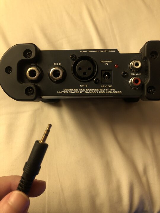

Bourasal Δημοσ. 29 Απριλίου 2020 Δημοσ. 29 Απριλίου 2020 Καλησπερα, μπορείτε να μου στείλετε ενα link ή να μου πείτε για τι να ψάξω για να συνδέσω αυτόν το ενισχυτή στον υπολογιστή μου; http://www.samsontech.com/samson/products/processors/s-class-mini/smix/ ευχαριστω

Bourasal Δημοσ. 30 Απριλίου 2020 Μέλος Δημοσ. 30 Απριλίου 2020 Επίσης το μικρόφωνο μου έχει αυτο το καλώδιο, αλλα ο ενισχυτής έχει ενα άλλο είδος βυσματος, τι κανω; ( στο manual λεει οτι το mic μπαίνει στο ch3 )

chios Δημοσ. 30 Απριλίου 2020 Δημοσ. 30 Απριλίου 2020 https://www.skroutz.gr/s/9134303/DeLock-6-3mm-male-3-5mm-female-65361.html θες ανατάπτορα από 6,3ΜΜ σε 3,5ΜΜ
Fubar.gr Δημοσ. 30 Απριλίου 2020 Δημοσ. 30 Απριλίου 2020 11 ώρες πριν, Bourasal είπε Επίσης το μικρόφωνο μου έχει αυτο το καλώδιο, αλλα ο ενισχυτής έχει ενα άλλο είδος βυσματος, τι κανω; ( στο manual λεει οτι το mic μπαίνει στο ch3 ) Αυτό δέν είναι ακριβώς ενισχυτής, αλλά mixer. Απ ότι καταλαβαίνω μπορεί να φέρει πχ την έξοδο μιας ηλεκτρικής κιθάρας σε line level ωστε μετά να συνδεθεί στο LINE IN μιας κάρτας ήχου, οπότε αυτή είναι η μόνη "ενίσχυση" που μπορεί να κάνει. Η είσοδος του μικροφώνου που έχει είναι balanced με phantom power. Επομένως το τί αντάπτορα θα χρειαστείς εξαρτάται απο το τι μικρόφωνο έχεις (balanced, single ended, με ή χωρίς phantom power) 1
Bourasal Δημοσ. 30 Απριλίου 2020 Μέλος Δημοσ. 30 Απριλίου 2020 11 ώρες πριν, Fubar.gr είπε Αυτό δέν είναι ακριβώς ενισχυτής, αλλά mixer. Απ ότι καταλαβαίνω μπορεί να φέρει πχ την έξοδο μιας ηλεκτρικής κιθάρας σε line level ωστε μετά να συνδεθεί στο LINE IN μιας κάρτας ήχου, οπότε αυτή είναι η μόνη "ενίσχυση" που μπορεί να κάνει. Η είσοδος του μικροφώνου που έχει είναι balanced με phantom power. Επομένως το τί αντάπτορα θα χρειαστείς εξαρτάται απο το τι μικρόφωνο έχεις (balanced, single ended, με ή χωρίς phantom pow Εχω ενα φθηνό Bm 800
