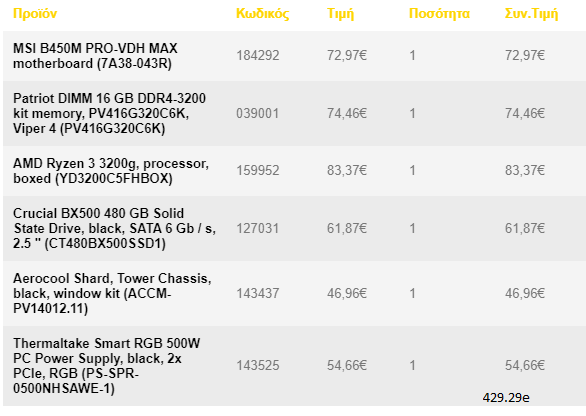

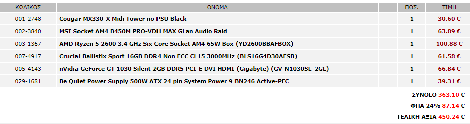

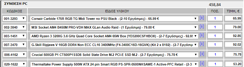

geod30 Δημοσ. 29 Απριλίου 2020 Δημοσ. 29 Απριλίου 2020 Φόρμα Αγοράς-Αναβάθμισης υπολογιστή Για αγορά υπολογιστή Αναφέρουμε: Ποσό που διαθέτουμε :εώς 450-470max ευρώ Χρήση υπολογιστή : browsing/office/streaming Ειδικά προγράμματα που θα χρησιμοποιήσουμε: κανένα με απαιτήσεις(gns3,wireshark etc) Αν στη σύνθεση χρειαζόμαστε οθόνη? Αν όχι ποια οθόνη έχουμε και αν σκεφτόμαστε να αγοράσουμε μελλοντικά μια άλλη. AOC 27V2Q Αν στη σύνθεση χρειαζόμαστε και πληκτρολόγιο,ηχεία,ποντίκι? όχι Τοποθεσία στην οποία βρισκόμαστε ( για την επιλογή κατάλληλου καταστήματος). Θεσσαλονίκη Αν τα κομμάτια που θέλουμε να αγοράσουμε θέλουμε να είναι απο ένα κατάστημα ή επιθυμούμε την αγορά απο διαφορετικά καταστήματα? καλύτερα ένα(skroutz) Αν επιθυμούμε να συναρμολογηθεί το σύστημα στο κατάστημα(στην περίπτωση που δεν γνωρίζουμε πως να το συναρμολογήσουμε) ή το σύστημα θα στηθεί απο τον ενδιαφερόμενο? καλύτερα από το κατάστημα διότι έχω συναρμολογήσει/καθαρίσει 3-4 φορές μόνος κ κατά κύριο λόγω παλαιά συστήματα Αν επιθυμούμε λειτουργικό σύστημα και πιο . οχι έκανα 2 συνθέσεις,μία από visionstudio(θεσσαλονίκη) κ μία από digital master.μαζί με τα μεταφορικά η διαφορά είναι στα 30ευρώ με ψιλοαντίστοιχα χαρακτηριστηκά.υπάρχει κ ένας ssd evo 850 500gb ο οποίος λειτουργεί προς το παρών στο laptop και θα μπορούσα για λίγο διάστημα να τον χρησιμοποιήσω.προσπάθησα να χωρέσω μια 1030 silent(γτ με ενδιαφέρει να μην είναι και πολύ θορυβώδες) με τον 2600 αλλά πάντα ξεφεύγει στα 500+ και την δεδομένη στιγμή δεν θα ήθελα να φύγω από το budget.παιχνίδια δεν παίζω-υπάρχει το ps4. μελλοντικά(κοντά στο χρόνο+) θα γίνει κ άλλη αναβάθμιση και θα ήθελα να χρησιμοποιήσω όσα περισσότερο μπορώ. παρακαλώ βοήθεια
Nik1239 Δημοσ. 30 Απριλίου 2020 Δημοσ. 30 Απριλίου 2020 17 ώρες πριν, geod30 είπε Φόρμα Αγοράς-Αναβάθμισης υπολογιστή Για αγορά υπολογιστή Αναφέρουμε: Ποσό που διαθέτουμε :εώς 450-470max ευρώ Χρήση υπολογιστή : browsing/office/streaming Ειδικά προγράμματα που θα χρησιμοποιήσουμε: κανένα με απαιτήσεις(gns3,wireshark etc) Αν στη σύνθεση χρειαζόμαστε οθόνη? Αν όχι ποια οθόνη έχουμε και αν σκεφτόμαστε να αγοράσουμε μελλοντικά μια άλλη. AOC 27V2Q Αν στη σύνθεση χρειαζόμαστε και πληκτρολόγιο,ηχεία,ποντίκι? όχι Τοποθεσία στην οποία βρισκόμαστε ( για την επιλογή κατάλληλου καταστήματος). Θεσσαλονίκη Αν τα κομμάτια που θέλουμε να αγοράσουμε θέλουμε να είναι απο ένα κατάστημα ή επιθυμούμε την αγορά απο διαφορετικά καταστήματα? καλύτερα ένα(skroutz) Αν επιθυμούμε να συναρμολογηθεί το σύστημα στο κατάστημα(στην περίπτωση που δεν γνωρίζουμε πως να το συναρμολογήσουμε) ή το σύστημα θα στηθεί απο τον ενδιαφερόμενο? καλύτερα από το κατάστημα διότι έχω συναρμολογήσει/καθαρίσει 3-4 φορές μόνος κ κατά κύριο λόγω παλαιά συστήματα Αν επιθυμούμε λειτουργικό σύστημα και πιο . οχι έκανα 2 συνθέσεις,μία από visionstudio(θεσσαλονίκη) κ μία από digital master.μαζί με τα μεταφορικά η διαφορά είναι στα 30ευρώ με ψιλοαντίστοιχα χαρακτηριστηκά.υπάρχει κ ένας ssd evo 850 500gb ο οποίος λειτουργεί προς το παρών στο laptop και θα μπορούσα για λίγο διάστημα να τον χρησιμοποιήσω.προσπάθησα να χωρέσω μια 1030 silent(γτ με ενδιαφέρει να μην είναι και πολύ θορυβώδες) με τον 2600 αλλά πάντα ξεφεύγει στα 500+ και την δεδομένη στιγμή δεν θα ήθελα να φύγω από το budget.παιχνίδια δεν παίζω-υπάρχει το ps4. μελλοντικά(κοντά στο χρόνο+) θα γίνει κ άλλη αναβάθμιση και θα ήθελα να χρησιμοποιήσω όσα περισσότερο μπορώ. παρακαλώ βοήθεια Το δεύτερο σύστημα σου είναι πολύ καλό απλός βάλε ένα τροφοδοτικό 400watt γτ από την στιγμή που δεν θες κάρτα γραφικών για να παίζεις δεν χρειάζεται τροφοδοτικό άνω των 350watt ειδικά για το σύστημα που έχεις κάνει ο 3200G θα σε βολεψει μια χαρά προς το παρόν και κάποια στιγμή βάζεις έναν 4XXX όταν βγουν και θα είσαι κομπλέ 1
geod30 Δημοσ. 30 Απριλίου 2020 Μέλος Δημοσ. 30 Απριλίου 2020 52 λεπτά πριν, Nik1239 είπε Το δεύτερο σύστημα σου είναι πολύ καλό απλός βάλε ένα τροφοδοτικό 400watt γτ από την στιγμή που δεν θες κάρτα γραφικών για να παίζεις δεν χρειάζεται τροφοδοτικό άνω των 350watt ειδικά για το σύστημα που έχεις κάνει ο 3200G θα σε βολεψει μια χαρά προς το παρόν και κάποια στιγμή βάζεις έναν 4XXX όταν βγουν και θα είσαι κομπλέ Ωραία, ευχαριστώ.απλα είπα 500αρι καθαρά για να υπάρχει για την αναβάθμιση.δεν ξέρω αν η μητρική είναι πολύ χάλια για έναν τύπου "4600x"+low/silent κάρτα γραφικών αλλά αυτά έτσι κι αλλιώς σε δεύτερο χρόνο αργότερα θα τα δω. Τύπου τροφοδοτικό https://www.skroutz.gr/s/16369858/Be-Quiet-Pure-Power-11-350W.html#reviews αξίζει ή ίδια λεφτά θα δώσω για λιγότερα watt?είναι αξιόπιστο?γνωρίζεις?
xristakos95 Δημοσ. 30 Απριλίου 2020 Δημοσ. 30 Απριλίου 2020 (επεξεργασμένο) Απο visionstudio, αν μπορεις να βαλεις τον ssd που εχεις ηδη στο λαπτοπ.Ολα χωρανς απλα εβαλε πολυ ακριβο κουτι χωρις λογο.Προτιμοτερο να κοψεις απο εκει παρα απτο τροφοδοτικο ,που μπορει να σου χρειαστει σε μελλοντικη αναβαθμιση. Επεξ/σία 30 Απριλίου 2020 από xristakos95 1
geod30 Δημοσ. 30 Απριλίου 2020 Μέλος Δημοσ. 30 Απριλίου 2020 5 ώρες πριν, xristakos95 είπε Απο visionstudio, αν μπορεις να βαλεις τον ssd που εχεις ηδη στο λαπτοπ.Ολα χωρανς απλα εβαλε πολυ ακριβο κουτι χωρις λογο.Προτιμοτερο να κοψεις απο εκει παρα απτο τροφοδοτικο ,που μπορει να σου χρειαστει σε μελλοντικη αναβαθμιση. Με τα 3000 στη ραμ θα καταλάβω διάφορα? σκεφτόμουν να είναι απο αυτά που θα μείνουν,μαζί με κουτί(για αυτό έδωσα λιγα παραπάνω γι'αυτό),μητρική κ τροφοδοτικό αυτά που θα μείνουν σε μετέπειτα αναβάθμιση.το θέμα είναι ότι αν βάλω τον ssd θα πρέπει μετά να αγοράσω μέσα στο καλοκαίρι σίγουρα άλλο για το φορητό οπότε θα αρχίσω να δίνω σύντομα λεφτά.απλα θεωρώ ότι με τον 2600 θα με πάει πραγματικά πολύ περισσότερο για να κάνω αναβάθμιση.ευχαριστω ωστόσο
xristakos95 Δημοσ. 30 Απριλίου 2020 Δημοσ. 30 Απριλίου 2020 Ειναι πολυ καλυτερος ο 2600 και μπορεις να αναβαθμισεις το συστημα πιο ευκολα.Τα 3000 ειναι αρκετα για αυτα τα λεφτα καπου πρεπει να συμβιβαστεις , δεν θα δεις καποια τεραστια διαφορα απτα 3200.Οσο για τον ssd τι να σου πω δεν μπορω να κανω κατι αλλο. Παρε αλλον το καλοκαιρι εχουν πεσει πολυ οι τιμες τους γενικα. Απτο να πας σε Ryzen 3200g χιλιες φορες να πας στο συστημα που σου εδωσα.Καλος και ο 3200g αλλα δεν παιρνει μετα καποια αναβαθμιση το συστημα θα χρειαστει να τον αλλαξεις. 1

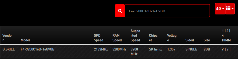

geod30 Δημοσ. 4 Μαΐου 2020 Μέλος Δημοσ. 4 Μαΐου 2020 μετά από αρκετό "διάβασμα" κ σκέψη το σ/κ,κατέληξα στο παρακάτω σύστημα,από visionstudio διότι δεν με συμφέρουν τα μεταφορικά σε τόσο low budget συστήματα.υπάρχει κάποια αλλαγή που μπορώ να κάνω ? τα περισσότερα τα επέλεξα και να μην ήταν πάνω από 10 μέρες και περιμένω 2μήνες για παραλαβή. το σύστημα δεν θα αναβαθμιστεί,αλλά αν δεν με καλύπτει θα πουληθεί το υπάρχον και θα αγοραστεί νέο,οπότε δεν σκέφτομαι τις "μετά αλλαγές". να προχωρήσω σε αγορά ? ερώτηση:για τις μνήμες στο sided:single ,στη δεύτερη εικόνα,σημαίνει ότι δεν θα δουλεύουν dual channel ? να ψάξω για άλλες ?
geod30 Δημοσ. 5 Μαΐου 2020 Μέλος Δημοσ. 5 Μαΐου 2020 update κάποια βοήθεια κάποιος που γνωρίζει 2 πράγματα παραπάνω ?
Nik1239 Δημοσ. 5 Μαΐου 2020 Δημοσ. 5 Μαΐου 2020 17 λεπτά πριν, geod30 είπε update κάποια βοήθεια κάποιος που γνωρίζει 2 πράγματα παραπάνω ? Για ποιο πράγμα ακριβώς;; Αν λες για την δεύτερη φωτογραφία ναι θα δουλέψουν 1
geod30 Δημοσ. 5 Μαΐου 2020 Μέλος Δημοσ. 5 Μαΐου 2020 ναι,για τη δεύτερη,γτ δεν καταλαβαίνω να δω αν είναι οκ,και αν δουλέψουν dual channel κ στα 3200 οι συγκεκριμένες.ευχαριστώ πολύ
