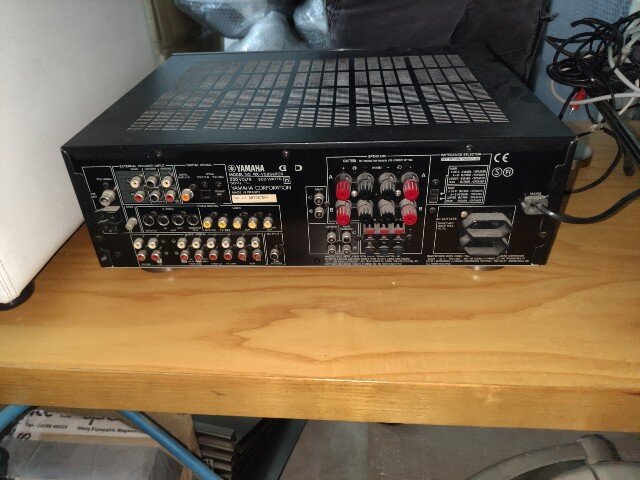

insomiaistas Δημοσ. 29 Απριλίου 2020 Δημοσ. 29 Απριλίου 2020 (επεξεργασμένο) Αρχικά έχω πολύ λίγη εμπειρία με τα του ήχου. μέχρι τώρα Έχω 2 behringer studio monitors τα εχω συνδέσει με ένα mini jack στον υπολογιστή και ακούω μουσική . Ψάχνοντας την αποθήκη βρήκα μερικά ηχεία και έναν ενισχυτή?? τα οποία δεν ξέρω πως συνδέονται ούτε που συνδέονται, πόσο κοστίζουν,ποιας χρονολογίας είναι και αν είναι καλά . Στην τηλεόραση του σπίτιου που θα μπουν αυτή την στιγμή ειναι συνδεδεμένο ένα σάπιο home Cinema με scart και το έχω για ραδιόφωνο και μόνο . Η ερώτηση μου είναι η εξής . Μπορώ με κάποιον τρόπο να συνδέσω τα 2 ψηλά (κολώνες ) ή τα 2 μικρά στην τηλεόραση και να ακούω από εκεί ; Αν ναι πως μπορώ να έχω και ραδιόφωνο ; (Δύο άντε και το φούτερ γιατί τα 5+1 ηχεία είναι πολλά για το σπίτι αφού εκεί μένουν οι γονείς μου ) Εχω: Δύο dm603 s2 Δύο dm601 s1 Ένα cc6 s2 Ένα e-xl s10 Και τον ενισχυτή Δεν ξέρω ποιο είναι rear ηχείο ή κεντρικό, τι κάνουν τα 603 τι τα 601. Τα φώτα σας παρακαλώ ώστε να ακούσουν οι γονείς μου λίγο μουσική σαν άνθρωποι Σε περίπτωση που δεν φαίνεται ο ενισχυτής Επεξ/σία 29 Απριλίου 2020 από insomiaistas

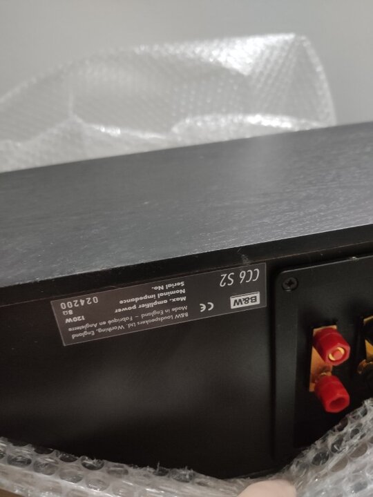

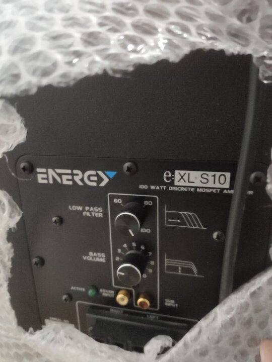

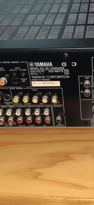

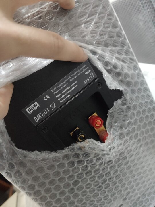

Jiakometi Δημοσ. 29 Απριλίου 2020 Δημοσ. 29 Απριλίου 2020 Καλησπέρα, Το σύστημα είναι αρκετά καλό και μάλλον over-kill για την ακρόαση ραδιοφώνου και τηλεοπτικών εκπομπών. Ειδικά τα ηχεία το κάνουν ένα αξιοπρεπές σύστημα home cinema . Ο ενισχυτής σαφώς υπολείπεται των δυνατοτήτων των ηχείων. Τα ηχεία αυτά θέλουν λίγο παραπάνω «ρεύμα» από αυτό που δίνει ο ενισχυτής αλλά για την χρήση που τα θέλεις είναι οκ. Τα B&W DM 603 s2 είναι τα εμπρός ηχεία. Τα B & W DM s1 είναι τα πίσω (surround) ηχεία και το B & W CC 6 S2 είναι το κεντρικό. Το Energy σαφώς είναι το subwoofer και το σύνολο είναι ένα καλό midrange πακέτο ηχείων για 5.1 ήχο. Ο ενισχυτής έχει και ραδιόφωνο οπότε θα συνδέσεις τα 603 και το sub, και οι δικοί σου θα ακούν ραδιόφωνο και τηλεόραση μια χαρά. Την τηλεόραση θα την συνδέσεις είτε με οπτική ίνα (optical IN) (αν η τηλεόραση σου διαθέτει, είτε με RCA διπλό καλώδιο που καταλήγει στα άσπρα/κόκκινα βύσματα) στην είσοδο AUX. Τα 603 τα τα συνδέσεις στις εξόδους που λέει speakers front (L/R) προσέχοντας την σωστή πολικότητα. Και το subwoofer με μονό RCA στην αντίστοιχη έξοδο του ενισχυτή. Επιλέγοντας τις αντίστοιχες εισόδους (Tuner / aux) θα ακούν είτε ραδιόφωνο είτε τηλεόραση. Δεν χρειάζεται να αγοράσεις τίποτα άλλο εκτός από τα καλώδια αν δεν τα έχεις. 1
insomiaistas Δημοσ. 29 Απριλίου 2020 Μέλος Δημοσ. 29 Απριλίου 2020 (επεξεργασμένο) 48 λεπτά πριν, Jiakometi είπε Καλησπέρα, Το σύστημα είναι αρκετά καλό και μάλλον over-kill για την ακρόαση ραδιοφώνου και τηλεοπτικών εκπομπών. Ειδικά τα ηχεία το κάνουν ένα αξιοπρεπές σύστημα home cinema . Ο ενισχυτής σαφώς υπολείπεται των δυνατοτήτων των ηχείων. Τα ηχεία αυτά θέλουν λίγο παραπάνω «ρεύμα» από αυτό που δίνει ο ενισχυτής αλλά για την χρήση που τα θέλεις είναι οκ. Τα B&W DM 603 s2 είναι τα εμπρός ηχεία. Τα B & W DM s1 είναι τα πίσω (surround) ηχεία και το B & W CC 6 S2 είναι το κεντρικό. Το Energy σαφώς είναι το subwoofer και το σύνολο είναι ένα καλό midrange πακέτο ηχείων για 5.1 ήχο. Ο ενισχυτής έχει και ραδιόφωνο οπότε θα συνδέσεις τα 603 και το sub, και οι δικοί σου θα ακούν ραδιόφωνο και τηλεόραση μια χαρά. Την τηλεόραση θα την συνδέσεις είτε με οπτική ίνα (optical IN) (αν η τηλεόραση σου διαθέτει, είτε με RCA διπλό καλώδιο που καταλήγει στα άσπρα/κόκκινα βύσματα) στην είσοδο AUX. Τα 603 τα τα συνδέσεις στις εξόδους που λέει speakers front (L/R) προσέχοντας την σωστή πολικότητα. Και το subwoofer με μονό RCA στην αντίστοιχη έξοδο του ενισχυτή. Επιλέγοντας τις αντίστοιχες εισόδους (Tuner / aux) θα ακούν είτε ραδιόφωνο είτε τηλεόραση. Δεν χρειάζεται να αγοράσεις τίποτα άλλο εκτός από τα καλώδια αν δεν τα έχεις. Είσαι ο καλύτερος . Δεν τα έχω τα καλώδια . Μπορείς να μου πεις τι να πάρω ακριβώς ;έχει και οπτική ίνα η τηλεόραση . Επίσης πως θα αυξομειώνουν τον ήχο από το χειριστήριο της tv Επίσης δεν μπορώ να βάλω και τα 5 ηχεία . Λεω να βάλω μόνο τα δυο 603 (ή μόνο τα δύο 601)χωρίς το γουφερ , πιστεύω το ήδη υπάρχον μπάσο των 603-601 θα τους καλύψει. Επεξ/σία 29 Απριλίου 2020 από insomiaistas

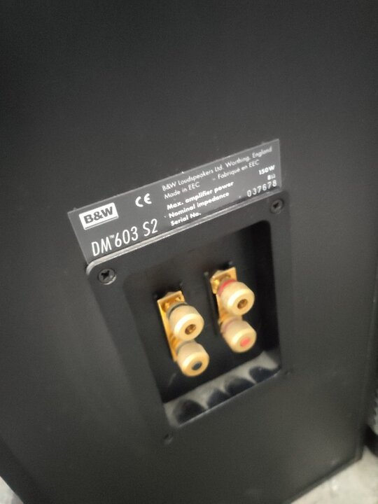

Jiakometi Δημοσ. 29 Απριλίου 2020 Δημοσ. 29 Απριλίου 2020 1 λεπτό πριν, insomiaistas είπε τωρα μενει να βρω πως πρεπει να μπουν τα καλωδια στον ενισχυτη. κατι ακομα, καθε ηχειο εχει 2 μαυρες υποδοχες και 2 κοκκινες , να φανταστω βαζω ενα κοκκινο καλωδιο και ενα μαυρο , οχι 2 απο το καθενα. Το καλωδιο ηχου ειναι για παραδειγμα αυτο ? Αν ειναι αυτο και πες οτι θελω 2.5μ το κοβω και βαζω στο ηχειο ενα στην κοκκινη υποδοχη και ενα στην μαυρη? Ναι τα ηχεία αυτά παίρνουν διπλο καλωδίωση. Άστο δεν σε αφορά προς το παρόν. Συνήθως υπάρχει Άννα λαμάκι το οποίο βραχυκυκλώνει (ενώνει) το ένα κόκκινο με το άλλο και το ένα μαύρο με το δεύτερο. Πάνω στα ηχεία. Οπότε συνδέεις το καλώδιο στο ένα σετ. Εάν δεν υπάρχει πες το να το «παρακάμψουμε» Ναι το καλώδιο αυτό είναι αλλά κύταξε καλύτερα για 2 χ 2,0 αντί για 2 χ 1,5 4 λεπτά πριν, insomiaistas είπε Τα μονιτορ ειναι σε αλλη πολη οπου και σπουδαζω.Λογω καραντινας εχω ερθει στο πατρικο. Εννοειται πως θα τα παρω ολα αφου τελειωσω και μεινω παλι στην Αθηνα Lol. Ok .....
insomiaistas Δημοσ. 29 Απριλίου 2020 Μέλος Δημοσ. 29 Απριλίου 2020 4 λεπτά πριν, Jiakometi είπε Ναι τα ηχεία αυτά παίρνουν διπλο καλωδίωση. Άστο δεν σε αφορά προς το παρόν. Συνήθως υπάρχει Άννα λαμάκι το οποίο βραχυκυκλώνει (ενώνει) το ένα κόκκινο με το άλλο και το ένα μαύρο με το δεύτερο. Πάνω στα ηχεία. Οπότε συνδέεις το καλώδιο στο ένα σετ. Εάν δεν υπάρχει πες το να το «παρακάμψουμε» Ναι το καλώδιο αυτό είναι αλλά κύταξε καλύτερα για 2 χ 2,0 αντί για 2 χ 1,5 Αν δεις τις φωτογραφιες εχουν ολα χρυσο μεταλλικο λαμακι. 1
Jiakometi Δημοσ. 29 Απριλίου 2020 Δημοσ. 29 Απριλίου 2020 2 ώρες πριν, insomiaistas είπε Αν δεις τις φωτογραφιες εχουν ολα χρυσο μεταλλικο λαμακι. Έχεις δίκιο.. 👍Κεκτημένη ταχύτητα... Οπότε χεησιμοποιείς ένα μόνο σετ μαύρου κόκκινου .... Η το άνω ή το κάτω. Δεν έχει σημασία...

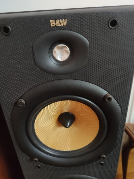

insomiaistas Δημοσ. 29 Απριλίου 2020 Μέλος Δημοσ. 29 Απριλίου 2020 Βρήκα καλώδια ήχου , τα έβαλα τα δύο 603 και παίζει μια χαρά ραδιόφωνο. Χάος με τις ρυθμίσεις, κατέβασα μανουαλ αύριο διάβασμα και μεθαύριο διάλεξη σε γονείς . Έχω αυτό το καλώδιο το οποίο λογικά συνδέεται πίσω σαν input και κάπου θα πατάς μια ρύθμιση και θα μπορείς να αναπαράγεις μουσική από το κινητό σου ,λάπτοπ κτλ . Μήπως γνωρίζει κανείς σε ποια θέση μπαίνει το κόκκινο και το μαύρο ; Επίσης παρατηρήσα αυτό στο tweeter Διορθώνεται; Πρέπει να το πάω σε ειδικό ;
Jiakometi Δημοσ. 29 Απριλίου 2020 Δημοσ. 29 Απριλίου 2020 (επεξεργασμένο) Συνδέεις το μαύρο κόκκινο άκρο του καλωδίου είτε στην είσοδο TAPE είτε στην VCR του ενισχυτή και το άλλο άκρο (προφανώς) στην έξοδο ακουστικών του κινητού σου. Έτοιμος. ΩΧ.... το τουίτερ αυτό είναι του 603 ή του 601. ? Σε όποιο και να είναι συνέδεσε τα ηχεία και βάλε τα να παίξουν ΧΑΜΗΛΑ. Πλησίασε το αυτί σου και μετά γράψε εδώ τι ήχο βγάζει το τουίτερ. Κανονικό Χριτς χριτς Τίποτα. Η αντιπροσωπέια των b&W είναι η εταιρία Λάιος http://www.hxoseikona.gr/nea/5979-bowers-wilkins.html Με το μονές ο του ηχείου ή/και το serial number, κάνε τους μία ερώτηση για το τουίτερ. Edit Ξαναβάλει τι εμπρός σίτες για να αποφύγεις στο μέλλον τέτοιου είδους ατυχήματα .... Γι αυτό φτιάχτηκαν. ! Επεξ/σία 29 Απριλίου 2020 από Jiakometi
