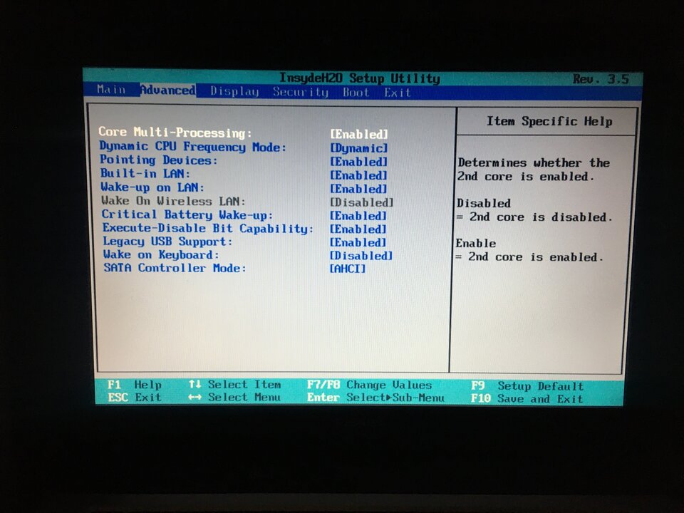

atssssss Δημοσ. 30 Απριλίου 2020 Μέλος Share Δημοσ. 30 Απριλίου 2020 Έχει επιλογή από το bios. Έκανα bios update και τώρα μου πετάει μπλε οθόνη όπως φορτώνει τα windows... Θα βάλω νέα windows και θα δοκιμάσω... Απλά επειδή όπως είπα και παραπάνω, δεν είναι δικό μου και το παλικάρι που το έχει δεν έχει ιδιαίτερες γνώσεις από αυτά, θα ήθελα την όσο πιο "hardware" λύση Συνδέστε για να σχολιάσετε Κοινοποίηση σε άλλες σελίδες άλλες επιλογές
nikos903 Δημοσ. 30 Απριλίου 2020 Share Δημοσ. 30 Απριλίου 2020 Bios update δεν χρειαζόταν... Πάλι καλά που δεν σου κόλλησε απάνω στην διαδικασία αναβάθμισης 😅 Ναι, αυτό το core multi processing καντο disable. H μπλε οθόνη μπορεί να είναι και απο το sata controller mode, δοκίμασε να αλλάξεις την ρύθμιση αυτή επίσης (αμα βγάζει πάλι μπλε οθόνη όμως γύρνα το εκεί που ήταν). Συνδέστε για να σχολιάσετε Κοινοποίηση σε άλλες σελίδες άλλες επιλογές
atssssss Δημοσ. 30 Απριλίου 2020 Μέλος Share Δημοσ. 30 Απριλίου 2020 (επεξεργασμένο) Καλά έχεις απόλυτο δίκιο.. Και εγώ τρέλα χεσμενος ήμουν να τελειώσει... Άνοιξα την εφαρμογή και νόμιζα πως θα ήταν σαν κάποιες άλλες, που πατάς και μέσα, αλλά αυτή το έτρεξε κατευθείαν (απο 1.2 το πήγε 2.2) Ναι, το έβγαλα απο το AHCI και το έβαλα μονοπύρηνο και έχει κρατήσει εδώ και κάποια ώρα... Επεξ/σία 30 Απριλίου 2020 από atssssss Συνδέστε για να σχολιάσετε Κοινοποίηση σε άλλες σελίδες άλλες επιλογές
