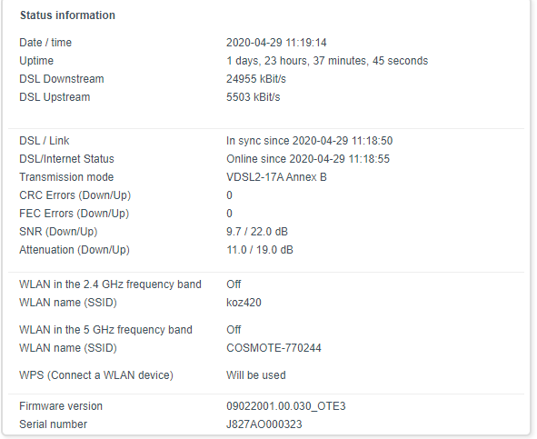

kozlia Δημοσ. 29 Απριλίου 2020 Δημοσ. 29 Απριλίου 2020 Καλημερα στο φορουμ Εδω και ενα χρονο, εχω 50αρα vdsl στην cosmote. Μεχρι πριν απο μια βδομαδα ολα καλα ηταν, στα 40+ down και 5 up. Την προηγουμενη πεμπτη αρχισαν τα προβληματα, δεν μπορουσα να πιασω πανω απο 25mbps. Επικοινωνησα με τεχνικο της cosmote και μου λενε οτι δεν υποστηριζει η περιοχη μου παραπανω ταχυτητα, ενω ενα χρονο τωρα παιζω στα διπλασια! Εχω μιλησει με 3 διαφορετικους τεχνικους απο την cosmote και ολοι μου λενε το ιδιο πραγμα, οτι δεν υπαρχει διαθεσιμοτητα. Ρωταω εγω τωρα, πως γινεται 1 χρονο τωρα να πιανω 40+ και μεσα σε μερικες μερες απλα δεν υπαρχει διαθεσιμοτητα?! Upload εχω κανονικο στα 5+. Μου λενε οι τεχνικοι να κανω υποβαθμιση σε 24αρα, αλλα ειχα πιο παλια και μου στελνανε 10mbps. Tο speedtest δειχνει 15 ping επισης, ενω η γραμμη ειναι fastpath (πριν εδειχνε 1ms) Tους κανω καταγγελια συμβασης και παω στην vodafone? Τι να κανω δεν εχω ιδεα

kozlia Δημοσ. 29 Απριλίου 2020 Μέλος Δημοσ. 29 Απριλίου 2020 Μιλησα μεσω live chat με τεχνικο μονο και μονο για να εχω κατι εγγραφως. Μου ειπε παλι τα ιδια. "μετα την καταχωρηση της βλαβη με sr 1-119718530675 την 24/4/2020 οι τεχνικοι καναν μετρησεις και εργασιες και σας ενημερωνουν Ανεφικτότητα. Μεγάλη απόσταση από DSLAM.ΑΔΥΝΑΜΙΑ ΑΠΟΚΑΤΑΣΤΑΣΗΣ ΒΛΑΒΗΣ αυτο σημαινει οτι δεν ξαναδηλωνετε βλαβη δεν ειναι εφικτο να γινει εκ νεου ελενχος" Η αποσταση απο το dslam ειναι πολυ μικρη, ουτε 2 τετραγωνα, ειδα στον χαρτη. Τωρα για το αιτημα για επαναφορα στην προτερη κατασταση που ειπε ο @kostis76 μου ειπε οτι δεν υφισταται αυτο το αιτημα. Το μονο που μπορω να κανω (το οποιο λενε και ξαναλενε) ειναι υποβαθμιση ατελως σε 24αρα! Με το ζορι 24αρα δηλαδη... Ανεφικτοτητα μεσα σε μια εβδομαδα! Την ειχα για "καλη εταιρια" την cosmote..

kozlia Δημοσ. 29 Απριλίου 2020 Μέλος Δημοσ. 29 Απριλίου 2020 1 ώρα πριν, InternetMaster είπε Μπορείς να κάνεις έναν έλεγχο εσωτερικής καλωδίωσης για να σιγουρέψεις την ακαιρεότητα από πλευρά σου; Επίσης ρώτα και κανένα γείτονα τι ταχύτητες πιάνει και αν σε αφήσει να δεις και στο router του. Δεν ειμαι γνωστης δυστυχως, δεν εχω ιδεα πως να ελεγξω την καλωδιωση μου. Θα μπορουσα να καλεσω ηλεκτρολογο σε μερικες μερες (λογω κορονοιου). Φιλος σε vodafone vdsl εχει 38down/4.5 up (ιδιο τετραγωνο ειμαστε) Δεν κατεληξα καπου παντως σημερα, οι τεχνικοι μου λενε οτι το maximum αυτην τη στιγμη ειναι 30 που μπορω να πιασω (attainable). 24αρα δεν θα βαλω, γιατι δεν θα εχω το 5αρι upload. Απλα θα συνεχισω να τους ενοχλω καθε 2 μερες και αμα βγει κατι βγηκε. Παραπονο εστειλα, και σε 20 μερες αμα δεν γινει κατι θα κανω και καταγγελια στην ΕΕΤΤ...
