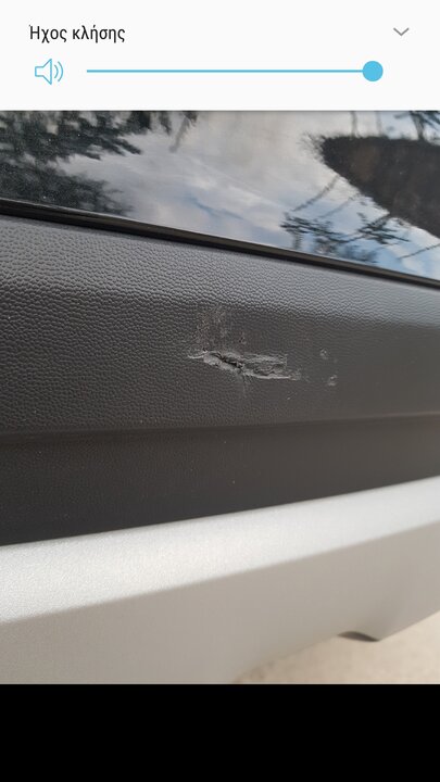

Msg Δημοσ. 29 Απριλίου 2020 Δημοσ. 29 Απριλίου 2020 Καλημέρα, πρώτη φορά στο φορουμ! Θα ήθελα να ρωτήσω γνώμες για επισκευή σαγρέ ματ προφυλακτήρα σε gla 180 2019. Όπου έχω ρωτήσει μου λένε δεν γινεται να διατηρηθεί το σαγρέ αναγκαστικά θα γίνει λείο και θα φαίνεται άσχημο. Επίσης, οι τιμές από 150 ευρώ μιας και θα χρειαστεί λένε να τον βγάλουν, βάψουν, ψήσουν κτλ. Δεν το έχω ουτε 3 μήνες και πραγματικά θέλω να το επιακευάσω. Ένας φανοποιός μονο μου είπε οτι υπάρχει σαγρε σπρέι αλλά και πάλι η δουλεία δεν θα είναι τέλεια. Το έχει δοκιμάσει κανείς; είχατε αναλογο θέμα ποτέ; Παρεμπιπτόντως μενω Καλαμάτα και οι επιλογές που προφανώς είναι περιορισμένες. Θα εκτιμούσα κάθε απάντηση, ευχαριστώ

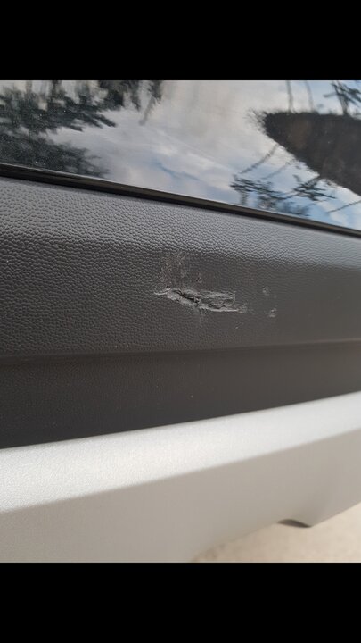

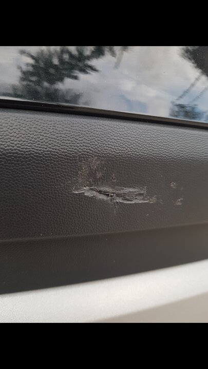

Msg Δημοσ. 30 Απριλίου 2020 Μέλος Δημοσ. 30 Απριλίου 2020 Spoiler Στέλνω τις φωτογραφίες. Είναι ο πίσω προφυλακτήρας. Όλες οι απαντήσεις ευπρόσδεκτες. Θα με ενδιεφερε να μαθω και αν κανείς έχει υπάρξει παθών/ παθούσα και έχει ιδία άποψη και πόσο ικανοποιημένος είναι από το αποτελεσμα. Η αλλαγή προφυλακτηρα κοστιζει 350€ μου είπαν συν τα όποια εργατικά. Οπότε μάλλον το απορριπτω και κοιτώ τι μπορώ αλλο να κάνω.
Alxnks Δημοσ. 30 Απριλίου 2020 Δημοσ. 30 Απριλίου 2020 Αν πας σε σωστό μάστορα λογικά μπορεί να αναδημιουργήσει το σαγρε με ένα δημιουργικο στοκαρισμα και μετά να το βαψει. Δεν ξέρω βέβαια πόσο θα σου κοστίσει αυτό. Την άλλη λύση ήδη την ξέρεις...νέος προφυλακτήρας. 1 1
bill999r Δημοσ. 30 Απριλίου 2020 Δημοσ. 30 Απριλίου 2020 (επεξεργασμένο) Θα πας σε μαστορα που κάνει κολλήσεις προφυλακτήρα. Δεν ξέρω αν θα καταφέρει να πετύχει το σαγρε αλλά θα στο διορθώσει αρκετά. Αν είσαι μερακλής και πιάνουν τα χέρια σου παίρνεις πολυεστερικό στόκο , με μια πλαστελίνη παίρνεις μοτίβο απο καλο τμήμα του προφυλακτήρα,γεμίζεις το έλλειμμα και από πάνω τοποθετείς την πλαστελίνη ώστε να βγεί το μοτίβο του προφυλακτήρα. Βέβαια μετά θέλει τοπική βαφή με ένα σπρέι στο χρώμα του προφυλακτήρα. Δεν το έχω κάνει και δεν ξέρω πως θα βγεί αλλά δεν νομίζω να βγεί άσχημο μιας καινή έκταση της βλάβης είναι πολύ μικρή. Επεξ/σία 30 Απριλίου 2020 από bill999r 1 1
TechnoState Δημοσ. 30 Απριλίου 2020 Δημοσ. 30 Απριλίου 2020 (επεξεργασμένο) ... ένας τρόπος που βρήκα για να "αντιγράψεις" το μοτίβο της επιφάνειας. Πόσο μεγάλη είναι η επιφάνεια που έχει φθορά? Επεξ/σία 30 Απριλίου 2020 από TechnoState 3 1
Msg Δημοσ. 30 Απριλίου 2020 Μέλος Δημοσ. 30 Απριλίου 2020 Ευχαριστώωωω! Δεν είναι μεγάλη έχω βάλει φώτο
TechnoState Δημοσ. 30 Απριλίου 2020 Δημοσ. 30 Απριλίου 2020 (επεξεργασμένο) 2 ώρες πριν, Msg είπε Ευχαριστώωωω! Δεν είναι μεγάλη έχω βάλει φώτο ...ναι την είδα, βάλε ένα μέτρο ή ένα κέρμα/αναπτήρα κάτι τέλος πάντων για σύγκριση, για να έχουμε μια καλύτερη εικόνα. Θεωρώ πως φτιάχνοντας την συγκεκριμένη "σφραγίδα" ..μετα με στοκο ή body filler κ καλλιτεχνικό πινέλο, κάνοντας το απαραίτητο touch-up (προϋπόθεση οτι θα βρείς το ίδιο ακριβώς matte χρώμα) θα πετύχεις πολύ καλό αποτέλεσμα. Επεξ/σία 30 Απριλίου 2020 από TechnoState
nick#18 Δημοσ. 1 Μαΐου 2020 Δημοσ. 1 Μαΐου 2020 18 ώρες πριν, TechnoState είπε ... ένας τρόπος που βρήκα για να "αντιγράψεις" το μοτίβο της επιφάνειας. Πόσο μεγάλη είναι η επιφάνεια που έχει φθορά? Στα προτεινομενα στο τελος εβγαλε πως να το φτιαξεις μετα 2 1
bill999r Δημοσ. 1 Μαΐου 2020 Δημοσ. 1 Μαΐου 2020 8 ώρες πριν, nick#18 είπε Στα προτεινομενα στο τελος εβγαλε πως να το φτιαξεις μετα Όπως το κάνει αυτός θα ξεφλουδίσει το τελευταίο χέρι. Το σωστό είναι να βάλει την τελευταία στρώση στόκου με το αποτύπωμα και μετά να βαφτεί η περιοχή. Αν βάλει πρώτα βαφή τότε ο στόκος δεν θα πιάσει σωστά 2
μπαρμπαγιωργος Δημοσ. 2 Μαΐου 2020 Δημοσ. 2 Μαΐου 2020 Στις 29/4/2020 στις 8:54 ΠΜ, Msg είπε Καλημέρα, πρώτη φορά στο φορουμ! Θα ήθελα να ρωτήσω γνώμες για επισκευή σαγρέ ματ προφυλακτήρα σε gla 180 2019. Όπου έχω ρωτήσει μου λένε δεν γινεται να διατηρηθεί το σαγρέ αναγκαστικά θα γίνει λείο και θα φαίνεται άσχημο. Επίσης, οι τιμές από 150 ευρώ μιας και θα χρειαστεί λένε να τον βγάλουν, βάψουν, ψήσουν κτλ. Δεν το έχω ουτε 3 μήνες και πραγματικά θέλω να το επιακευάσω. Ένας φανοποιός μονο μου είπε οτι υπάρχει σαγρε σπρέι αλλά και πάλι η δουλεία δεν θα είναι τέλεια. Το έχει δοκιμάσει κανείς; είχατε αναλογο θέμα ποτέ; Παρεμπιπτόντως μενω Καλαμάτα και οι επιλογές που προφανώς είναι περιορισμένες. Θα εκτιμούσα κάθε απάντηση, ευχαριστώ https://www.car.gr/21637471-mercedes-benz-gla-200-amg παρε τηλεφωνο σε αυτον. πες του οτι θες μονο το κατω κομματι (δεν νομιζω να στο δωσει σκετο, μαλλον θα πρεπει να παρεις ολο τον προφηλακτηρα, αλλα ρωτα) η "ζημια" ειναι μικρη απο οτι καταλαβαινω. δεν αξιζει να δωσεις ουτε 50€ για να το φτιαξεις ομως σεβομαι οτι το θες κτλ. θα σου προτεινα να παρεις μια ειδικη μπογια/στοκο (ειναι μπογια με σωμα, οχι υργη) στο ιδιο χρωμμα φυσικα και να γεμισεις την τρυπα. στην αρχη θα παρατηρεις τη διαφορα στo texture, μετα θα το ξεχασεις... ειλικρινα αυτο μου θυμιζει. relax. οπως ειπα το σεβομαι, αλλα αν ξανα ακουμπησεις καπου, θα δωσεις αλλα 200-300€? σκεψου το. τετοια μπορει να τυχουν πολλα. μπορει καποιος να παρκαρει και να σε φιλησει. 1
