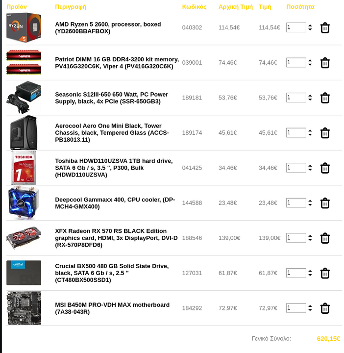

nDougasO Δημοσ. 29 Απριλίου 2020 Δημοσ. 29 Απριλίου 2020 Γεια σας. Θα ήθελα τη βοήθεια σας μιας και είμαι εντελώς άσχετος με αυτά. Θέλω να φτιάξω ένα υπολογιστή κύριος για games και τα βασικά. Να είναι γρήγορος και να μην κολλάει. Ναι παίξει κι ένα call of duty ας πούμε.. Το budget που διαθέτω είναι μάξιμουμ 600 .. Δύσκολο?????? Δεν θέλω οθόνη ηχεία πληκτρολόγιο. Μόνο τη μονάδα. Δε. Θέλω να αγοράσω έτοιμο. Θέλω να φτιάξω ένα που στο μέλλον να σηκώνει και αναβάθμιση και για να ξέρω τι έχω βάλει εγώ μέσα και όχι τι μου πασάρουν στα έτοιμα.. Αν γίνεται να μου γράψετε τι θα χρειαστώ και κάνω εγώ μετά έρευνα αγοράς. Αρκεί όμως να δένουν και να κουμπώνουν μεταξύ τους. Ευχαριστώ!! 1 λεπτό πριν, nDougasO είπε Γεια σας. Θα ήθελα τη βοήθεια σας μιας και είμαι εντελώς άσχετος με αυτά. Θέλω να φτιάξω ένα υπολογιστή κύριος για games και τα βασικά. Να είναι γρήγορος και να μην κολλάει. Ναι παίξει κι ένα call of duty ας πούμε.. Το budget που διαθέτω είναι μάξιμουμ 600 .. Δύσκολο?????? Δεν θέλω οθόνη ηχεία πληκτρολόγιο. Μόνο τη μονάδα. Δε. Θέλω να αγοράσω έτοιμο. Θέλω να φτιάξω ένα που στο μέλλον να σηκώνει και αναβάθμιση και για να ξέρω τι έχω βάλει εγώ μέσα και όχι τι μου πασάρουν στα έτοιμα.. Αν γίνεται να μου γράψετε τι θα χρειαστώ και κάνω εγώ μετά έρευνα αγοράς. Αρκεί όμως να δένουν και να κουμπώνουν μεταξύ τους. Ευχαριστώ!! Δεν ξέρω αν τοποθετήθηκα στο σωστό θέμα. Διορθώσετε με.
xristakos95 Δημοσ. 29 Απριλίου 2020 Δημοσ. 29 Απριλίου 2020 Απο visionstudio με δωρεαν συναρμολογηση 1

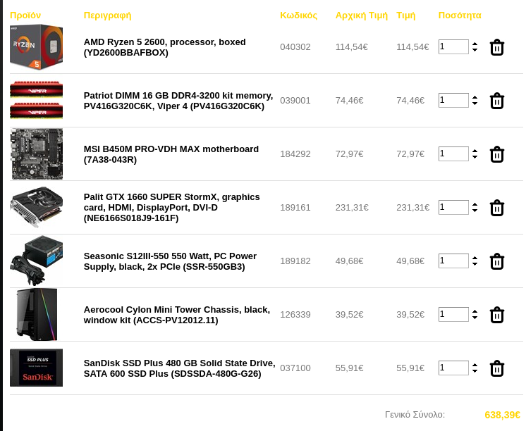

adtakhs Δημοσ. 29 Απριλίου 2020 Δημοσ. 29 Απριλίου 2020 (επεξεργασμένο) Και αυτό καλό είναι απλά έχω κόψει ψύκτρα, σκληρό , λίγο από τροφοδοτικό και κουτί. Επεξ/σία 29 Απριλίου 2020 από adtakhs 1

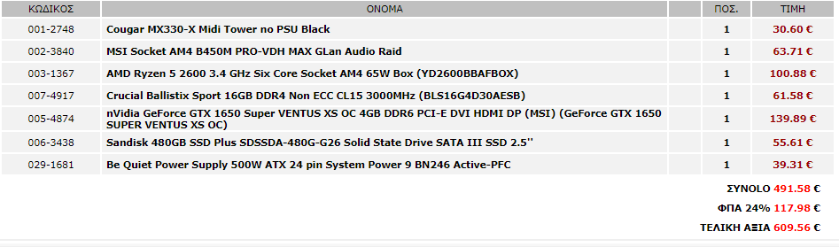

anton_kal Δημοσ. 29 Απριλίου 2020 Δημοσ. 29 Απριλίου 2020 4 ώρες πριν, adtakhs είπε Και αυτό καλό είναι απλά έχω κόψει ψύκτρα, σκληρό , λίγο από τροφοδοτικό και κουτί. Απο ποιο καταστημα ειναι αυτα;
xristakos95 Δημοσ. 29 Απριλίου 2020 Δημοσ. 29 Απριλίου 2020 5 λεπτά πριν, anton_kal είπε Απο ποιο καταστημα ειναι αυτα; digital-master
