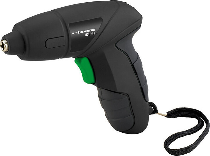

Jim.Panag. Δημοσ. 28 Απριλίου 2020 Δημοσ. 28 Απριλίου 2020 εχω ενα Bavaria BSD 4.8 επαναφορτιζομενο κατσαβιδι.! Αλλα εχω χασει τον φορτιστη του! μπορειτε να μου πειτε στα ποσα VALT φορτιζεται.? Μην βαλω κανενα 24valto επανω κ το λιωσει!!
nikos903 Δημοσ. 28 Απριλίου 2020 Δημοσ. 28 Απριλίου 2020 Δες μια εδώ: link @ 2.05 6V 300mA DC Λογικά έχει 4* Ni-Cd μπαταρίες που για να φορτίσουν φούλ θέλουν ~ 1,35-1,4 η μία , άρα 4*1,35=5,4V για τις 4 στην σειρά, αλλά πρέπει να έχει και καμία δίοδο εκεί για προστασία άρα άλλα 0,7V, δηλαδή μπορείς να του βάλεις μέχρι 5,4+0,7 =6,1V, άρα το 6ρι τροφοδοτικό φαίνεται λογικό. Τώρα αν θες να το σιγουρέψεις άνοιξε το και δες αν έχει 4 μπαταρίες NiCd στην σειρά και μια δίοδο μετά την είσοδο της τροφοδοσίας που λογικά έτσι είναι γιατί και ο κωδικός μοντέλου εκεί παραπέμπει (το 4,8 είναι 1,2 (τάση κελιού NiCd) *4 (Αριθμός κελιών)). 1
Jim.Panag. Δημοσ. 29 Απριλίου 2020 Μέλος Δημοσ. 29 Απριλίου 2020 Έχει 4 ΑΑ επαναφορτιζόμενες ....σε σειρά
nikos903 Δημοσ. 29 Απριλίου 2020 Δημοσ. 29 Απριλίου 2020 Κομπλέ, δώσε 6V και είσαι μια χαρά. Και πρόσεχε μην πάρεις πολύ μεγαλύτερο τροφοδοτικό γιατί θα ζεσταίνονται οι μπαταρίες. 300mA ήταν το άλλο άρα κάπου εκεί βρες. 1
