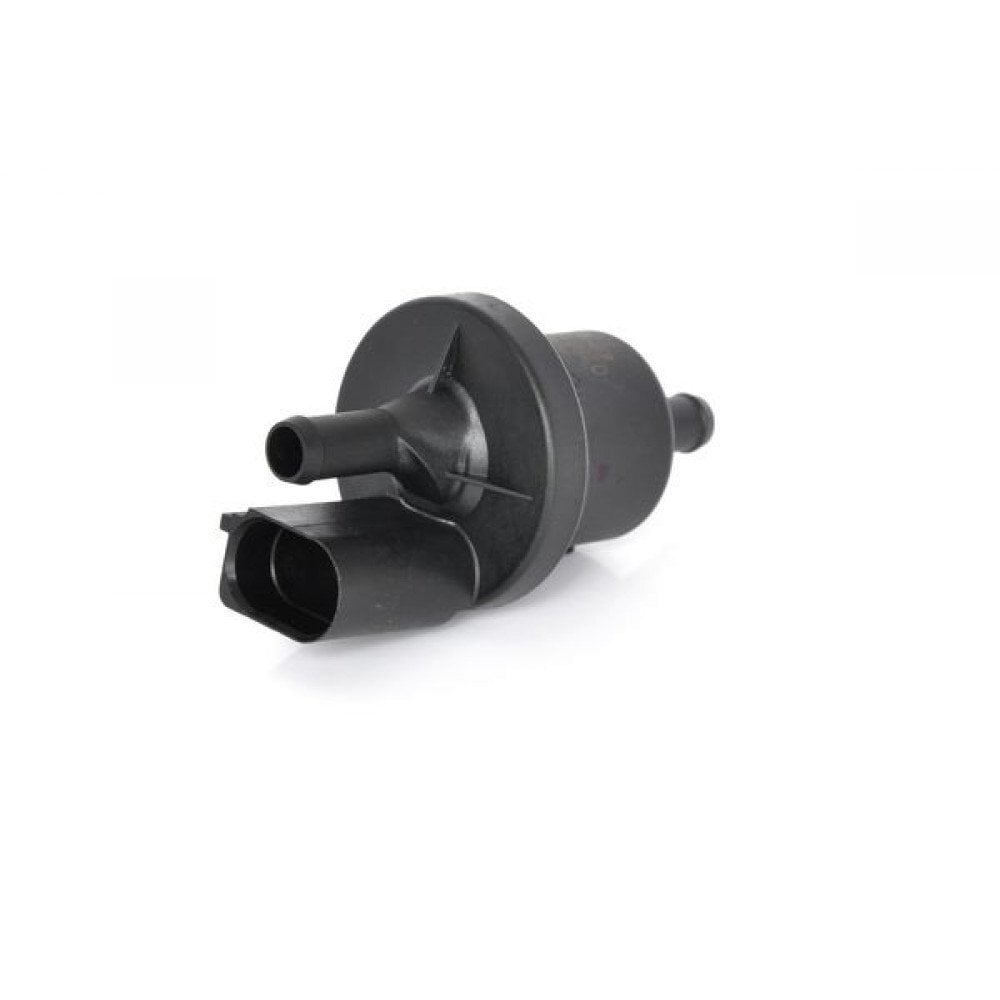

adirty Δημοσ. 7 Ιουλίου 2023 Δημοσ. 7 Ιουλίου 2023 Επανέρχομαι με το ίδιο ακριβώς πρόβλημα με τον @μπαρμπαγιωργος . Σε seat ibiza 6j μοντέλο 2009 κινητήρας της VAG BXW 1.4 ατμόσφαιρα , εδώ και πολύ καιρό (χρόνια) και μόνο κατά την χρήση του Aircondition (όχι clima) , όταν πατάω φρένο και συμπλέκτη για να σταματήσω σε φανάρι, το αυτοκίνητο ρίχνει ραγδαία τις στροφές και πολλές φορές σβήνει. Επίσης , πιο σπάνια , πάλι κατά την χρήση AC , όταν είμαι σταματημένος μπορεί μετά από 1-2 λεπτά να ρίξει τις στροφές και να σβήσει. Να επισημάνω πως όσο δεν δουλεύει το aircondition το αυτοκίνητο είναι πολύ σταθερό στις στροφές του , χωρίς να ρετάρει στο ελάχιστο. Δεν έχει παρουσιάσει κάποιο άλλο πρόβλημα. Έχει γίνει καθαρισμός πεταλούδα , αλλά δεν ξέρω αν αυτός ήταν σχολαστικός. Σε άλλα θέματα με παρόμοιο πρόβλημα , αναφέρθηκε πως το πρόβλημα βρισκόταν στον αισθητήρα θέσης πεταλούδας γκαζιού γνωστό με τα αρχικα TPS. Έψαξα σε διάφορα site και για το όχημα μου δεν υπάρχει. Γίνεται να μην υπάρχει TPS ή να είναι εφαπτώμενος πάνω στο σώμα της πεταλούδας άρα να μην πωλείται ξεχωριστά; Κάποια άλλη ιδέα;
a_f_a Δημοσ. 7 Ιουλίου 2023 Δημοσ. 7 Ιουλίου 2023 Λουπο του '00 που του βάλαμε κλιματισμό Ντιαβια, το ίδιο. Ουτε η Ντιαβια, ούτε η Καρέντα (που αν και δεν ήταν από αυτούς ο κλιματισμός προσπάθησαν να βρουν το πρόβλημα μιας και είχαμε πολύ καλή σχέση με υπ. σερβις), δε βρέθηκε ποτέ το πρόβλημα. Ειχε πάει και σε 1-2 άλλους μάστορες εκτός επίσήμων δικτύων.
adirty Δημοσ. 7 Ιουλίου 2023 Δημοσ. 7 Ιουλίου 2023 Σου το έκανε από την αρχή ή το παρουσίασε μετά; Εάν υπήρχε κατασκευαστικό λάθος , το πρόβλημα προφανώς θα υπήρχε εξαρχής. Στην περίπτωση μου , δούλευε μια χαρά για 7-8 χρόνια και το ξεκίνησε ξαφνικά. Οπότε το λάθος προέρχεται από κάποιο εξάρτημα. Ωστόσο αν ξεκινήσω το άλλαξε αυτό-άλλαξε εκείνο στο τέλος θα πληρώσω ένα καινούργιο σύστημα κλιμα.
meletis_m Δημοσ. 7 Ιουλίου 2023 Δημοσ. 7 Ιουλίου 2023 14 ώρες πριν, adirty είπε Επανέρχομαι με το ίδιο ακριβώς πρόβλημα με τον @μπαρμπαγιωργος . Σε seat ibiza 6j μοντέλο 2009 κινητήρας της VAG BXW 1.4 ατμόσφαιρα , εδώ και πολύ καιρό (χρόνια) και μόνο κατά την χρήση του Aircondition (όχι clima) , όταν πατάω φρένο και συμπλέκτη για να σταματήσω σε φανάρι, το αυτοκίνητο ρίχνει ραγδαία τις στροφές και πολλές φορές σβήνει. Επίσης , πιο σπάνια , πάλι κατά την χρήση AC , όταν είμαι σταματημένος μπορεί μετά από 1-2 λεπτά να ρίξει τις στροφές και να σβήσει. Να επισημάνω πως όσο δεν δουλεύει το aircondition το αυτοκίνητο είναι πολύ σταθερό στις στροφές του , χωρίς να ρετάρει στο ελάχιστο. Δεν έχει παρουσιάσει κάποιο άλλο πρόβλημα. Έχει γίνει καθαρισμός πεταλούδα , αλλά δεν ξέρω αν αυτός ήταν σχολαστικός. Σε άλλα θέματα με παρόμοιο πρόβλημα , αναφέρθηκε πως το πρόβλημα βρισκόταν στον αισθητήρα θέσης πεταλούδας γκαζιού γνωστό με τα αρχικα TPS. Έψαξα σε διάφορα site και για το όχημα μου δεν υπάρχει. Γίνεται να μην υπάρχει TPS ή να είναι εφαπτώμενος πάνω στο σώμα της πεταλούδας άρα να μην πωλείται ξεχωριστά; Κάποια άλλη ιδέα; Μήπως θέλει εκμάθηση η πεταλούδα γκαζιού με διαγνωστικό ; Δες όλα τα σωληνάκια μήπως τραβάει αέρα και καθάρισε σωστά τη πεταλούδα γκαζιού στο πάγκο .
μπαρμπαγιωργος Δημοσ. 7 Ιουλίου 2023 Μέλος Δημοσ. 7 Ιουλίου 2023 3 hours ago, meletis_m said: Μήπως θέλει εκμάθηση η πεταλούδα γκαζιού με διαγνωστικό ; Δες όλα τα σωληνάκια μήπως τραβάει αέρα και καθάρισε σωστά τη πεταλούδα γκαζιού στο πάγκο . Εγώ τα εχω κάνει αυτά Ξανά λέω ότι οι στροφές δεν κουνιούνται καν όταν ανάβεις ερκοντισιον. Αν είχε θέμα η πεταλούδα, θα ανέβαιναν έστω κ λίγο ή το ανάποδο.
adirty Δημοσ. 7 Ιουλίου 2023 Δημοσ. 7 Ιουλίου 2023 (επεξεργασμένο) Λοιπόν , μόλις παρέλαβα το όχημα από το συνεργείο και στα 3-4 χλμ που έκανα με aircondition το πρόβλημα δείχνει να λύθηκε. Έγινε κλασσικό σέρβις σε βαλβολίνες , λάδια κινητήρα, φίλτρα βενζίνης λαδιού, μπουζί. Αλλά αυτό που πιστεύω πως έλυσε το πρόβλημα είναι: Α) Ζήτησα να βγει η πεταλούδα και να καθαριστεί σχολαστικά. Ή Β) Άλλαξα την βαλβίδα εξαερισμού καυσίμων γνωστή και ως Ν80. Κλασσικό πρόβλημα σε VAG αυτοκίνητα (Παραθέτω φωτογραφία) με 35 ευρώ αγορά ανταλλακτικού. Η οποία ήταν υπεύθυνη για αδυναμία να πάρει μπροστά το αυτοκίνητο όταν το βαρούσε ο ήλιος με 30+ βαθμούς κελσίου. Στην συνέχεια θέλω να πάω σε αντιπροσωπεία να κάνω ένα update τον εγκέφαλο , γιατί νομίζω πως δεν έχει γίνει μετά το 2011 ποτέ. Ελπίζω να βοήθησα. Επεξ/σία 7 Ιουλίου 2023 από adirty 3
