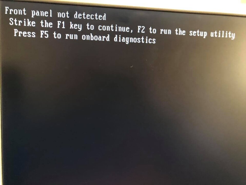

steliosbmw Δημοσ. 27 Απριλίου 2020 Δημοσ. 27 Απριλίου 2020 Ανοίγοντας το pc μου βγάζει αυτό το μήνυμα... Πώς μπορώ να το βγάλω ...και να ξεκινούν κανονικά τα windows χωρίς να χρειάζεται να πατάω το F1.
koolisk6 Δημοσ. 27 Απριλίου 2020 Δημοσ. 27 Απριλίου 2020 δε μπορεις,εχει σενσορα η μητρικη που αμα δεν ειναι συνδεδεμενο το front panel της dell το βγαζει συνεχεια
Τέρης Α. Δημοσ. 27 Απριλίου 2020 Δημοσ. 27 Απριλίου 2020 33 λεπτά πριν, steliosbmw είπε Ανοίγοντας το pc μου βγάζει αυτό το μήνυμα... Πώς μπορώ να το βγάλω ...και να ξεκινούν κανονικά τα windows χωρίς να χρειάζεται να πατάω το F1. Αποσυνδέσατε το front panel;

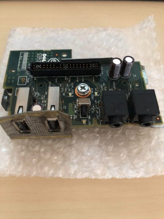

steliosbmw Δημοσ. 27 Απριλίου 2020 Μέλος Δημοσ. 27 Απριλίου 2020 (επεξεργασμένο) Οχι ακριβως...πηρα μια μητρικη σε ενα παλιο κουτι που ηταν συνδεμενη και τηυν εβγαλα και την εβαλα σε ενα δικο μου καλυτερο. Αν βαλω το δικο του front panel απο το παλιο κουτι λες να διορθωθει το προβλημα? Αυτο ειναι απο το παλιο κουτι που το εχω βγαλει. Αν το βαλω θα ει ναι Ok? Επεξ/σία 27 Απριλίου 2020 από steliosbmw

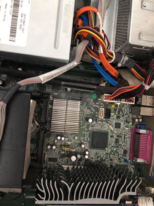

soteras Δημοσ. 27 Απριλίου 2020 Δημοσ. 27 Απριλίου 2020 Ωραία αμα πας εδω https://www.dell.com/downloads/global/products/optix/en/optix_330_techspecs.pdf στη σελιδα 5 δειχνει που ενα σχεδιο εκει που δειχνει τη μιτρικη στο νουμερο 6 εχεις βαλει κατι ?
Τέρης Α. Δημοσ. 27 Απριλίου 2020 Δημοσ. 27 Απριλίου 2020 19 λεπτά πριν, steliosbmw είπε Το ακριβές μοντέλο μητρικής είναι.... DELL 330 Δεν εχει επιλογη για front panel switch Στο κίτρινο κουτάκι βρίσκεται το Front panel switch. Εσείς που συνδέσατε το Rower conector;
soteras Δημοσ. 27 Απριλίου 2020 Δημοσ. 27 Απριλίου 2020 Αμα στη θεση που σου δειχνουμε εχεις βαλει το σωστο καλωδιο βεβαιωσου οτι εχει κουμπωσει καλα και σωστα συνηθως το πλακε καλωδιο εχει εκει ενα πραματακι που εξεχει και το βυσμα στη μιτρικη εχει το κενο που κουμπωνει εκει αμα το εχεις κανει σωστα δοκιμασε απο το παλιο κουτι απλα μην ακουμπησει η πλακετα σιδερο η οτι αλλο μπορει να προκαλεσει βραχυκυκλωμα

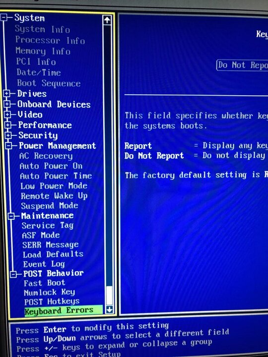

hp8 Δημοσ. 27 Απριλίου 2020 Δημοσ. 27 Απριλίου 2020 28 λεπτά πριν, steliosbmw είπε Δεν εχει επιλογη για front panel switch εκει που εισαι τωρα στο keyboard errors πατα enter επελεξε το do not report να γινει πρασινο χρωμα απο γκρι που ειναι τωρα Πατα Esc σωσε τις αλλαγες και λογικα θα εισαι οκ
snbblp Δημοσ. 27 Απριλίου 2020 Δημοσ. 27 Απριλίου 2020 Power led και power button είναι πάνω στο πλακετάκι του front panel. Επίσης το front panel έχει ενεργά στοιχεία, όπως IC για το audio και τα δύο USB2 connectors. Είναι ΑΠΑΡΑΙΤΗΤΟ για την σωστή λειτουργία και για την δυνατότητα hardware διαγνωστικής ρουτίνας.
