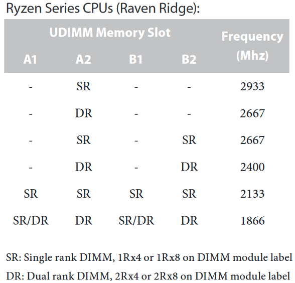

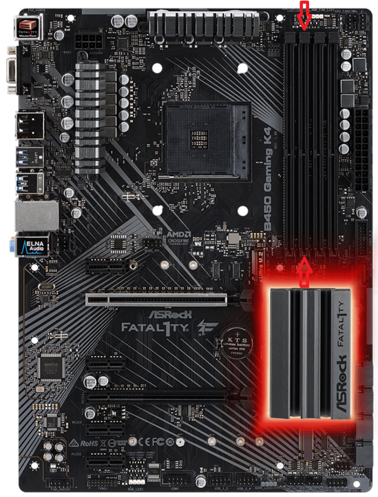

duffyduck Δημοσ. 29 Απριλίου 2020 Δημοσ. 29 Απριλίου 2020 (επεξεργασμένο) Ειναι τοποθετημένη στη σωστη θεση? Δηλαδη στο 2ο σλοτ: Με βαση το manual (https://download.asrock.com/Manual/Fatal1ty B450 Gaming K4.pdf) (start from σελ 23 / pdf 31 of 89) Οποτε λογικα στα 2667 πρεπει να πηγαινει (ειτε η RAM ειναι single rank είτε dual - η δικη νομιζω είναι dual, αλλα δεν ειμαι σιγουρος ρε φιλε) Επεξ/σία 29 Απριλίου 2020 από duffyduck 1
stelan Δημοσ. 1 Μαΐου 2020 Μέλος Δημοσ. 1 Μαΐου 2020 (επεξεργασμένο) Καλησπέρα σε όλους, σας ευχαριστώ τον καθένα ξεχωριστά για τις άμεσες απαντήσεις σας. Δοκιμάζοντας και το update και την αλλαγή της σειράς τοποθέτησης από 1-3 σε 2-4 κατάφερα να ανέβω στα 2666 που όπως λέει και ο φίλος Daffy Duck είναι και το όριο. Απλά είχα την εντύπωση ότι θα μπορέσω να πιάσω και πιο ψηλές ταχύτητες αλλά μάλλον με περιορίζει η μητρική μου. Στις 29/4/2020 στις 2:48 ΠΜ, lunatic21 είπε καλησπερα. καθαρη ασυμβατοτητα στις ram σου παραθετω ποιες απο patriot μνημες αναγνωριζει η μητρικη σου https://prnt.sc/s7og7t , σημειωση και bios update να κανεις δεν θα τις διαβασει σωστα. Αυτο το λαθος το κανουν οι περισσοτεροι, κανονικα θελει να τσεκαρεις απο το manual της μητρικης σου και να επιλεγεις τις μνημες που εχει δοκιμασει ο κατασκευαστης, αλιως το παιζεις Ρωσικη ρουλετα και αν σου κατσει σου εκατσε.- Καλησπέρα, ακόμη και να διάλεγα κάποια από αυτες που προτείνει ο κατασκευαστής θα είχα περιορισμό στην ταχύτητα όπως αναφέρει και ο Daffy Duck στο παρακάτω σχόλιο ή θα μπορούσαν να δουλέψουν και στο μέγιστο (3000 MHZ) ; Επεξ/σία 1 Μαΐου 2020 από stelan
lunatic21 Δημοσ. 1 Μαΐου 2020 Δημοσ. 1 Μαΐου 2020 (επεξεργασμένο) Καλησπερα βαση το manual της μητρικης σου πολυ σωστα την εχεις τοποθετησει στο Α2 σλοτ. Το οτι την διαβαζει εισαι τυχαιρος φιλε μου στην συχνοτητα που ειναι η μνημουλα σου. Το σωστο ομως ειναι να τσεκαρεις τον κωδικο της μνημης να αντιστοιχει πληρως με του κατασκευαστη το manual καθως αυτες που αναφερει δουλευουν αψογα χωρις το παραμικρο θεμα, οποιες αλλες βαλεις μπορει ειτε να τις βλεπει ειτε να μην μπορεις να τις λοκαρεις παραπανω. 2933 παει μεγιστο η μητρικη απο εκει και περα παιζουν και τα update του bios. Επεξ/σία 1 Μαΐου 2020 από lunatic21 1

stelan Δημοσ. 2 Μαΐου 2020 Μέλος Δημοσ. 2 Μαΐου 2020 Στις 29/4/2020 στις 6:51 ΠΜ, duffyduck είπε Ειναι τοποθετημένη στη σωστη θεση? Δηλαδη στο 2ο σλοτ: Με βαση το manual (https://download.asrock.com/Manual/Fatal1ty B450 Gaming K4.pdf) (start from σελ 23 / pdf 31 of 89) Οποτε λογικα στα 2667 πρεπει να πηγαινει (ειτε η RAM ειναι single rank είτε dual - η δικη νομιζω είναι dual, αλλα δεν ειμαι σιγουρος ρε φιλε) Δηλαδη αν καταλαβα σωστα το διαγραμμα, για να μπορεσω να δουλεψω στα μεγιστα (2.933 MHZ) βαση του επεξεργαστη μου θα πρεπει να βρω συμβατη RAM που να ειναι 1 slot 8 ή 16 GB με δυνατοτητα ταχυτητας 3.000 MHZ και να την συνδεσω στην Α2 θεση, σωστα;
duffyduck Δημοσ. 2 Μαΐου 2020 Δημοσ. 2 Μαΐου 2020 Ζευγος μνημων θελεις, δηλ π.χ. ενα κιτ 2 x 8GB και θα μπουν στην 2η και 4η θεση, και οι μνημες λειτουργουν σε dual channel (πραγμα που θελουμε) Αν εχεις μονο μια μνημη, τοτε αυτη μπαινει οπως σου εδειξα στη 2η θεση, αλλα δυστυχως επειδη εχεις μονο μια μνημη ειναι σε single channel (αρα εχουμε χαμηλοτερη αποδοση). Με αλλα λογια οι μνημες πρεπει να μπαινουν ανα ζευγη. 1
