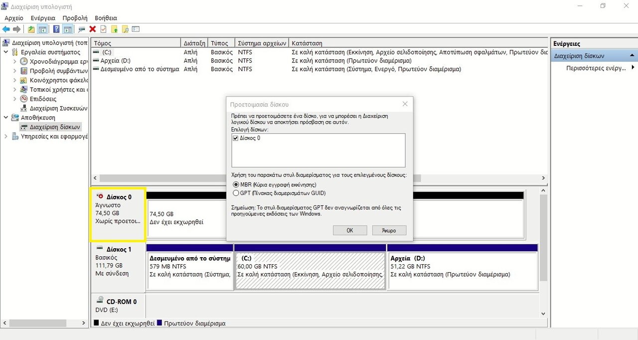

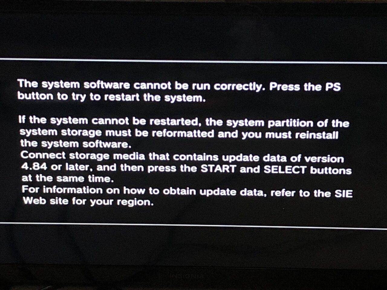

Τέρης Α. Δημοσ. 27 Απριλίου 2020 Δημοσ. 27 Απριλίου 2020 (επεξεργασμένο) Έβγαλα το δίσκο του PS3 (320GB) να ελέγξω την υγεία του στον υπολογιστή και κατά λάθος στη διαχείριση δίσκων (Windows 10x64) του έκανα προετοιμασία δίσκου με αποτέλεσμα να μη διαβάζεται το λειτουργικό. Αυτό που θέλω είναι αν γίνεται αντιστροφή της ενέργειας ή κάτι τέτοιο για να μου τον αναγνωρίσει, καθώς δεν έχω κρατήσει αντίγραφο ασφαλείας. Κάτι τέτοιο έκανα, μόνο που στο κίτρινο κουτάκι φανταστείτε το δίσκο του PS3. Το ''Προετοιμασία δίσκου'' δε πρόλαβα να το δω. Και μου εμφανίζει αυτό το PS3 Επεξ/σία 27 Απριλίου 2020 από Τέρης Α.
