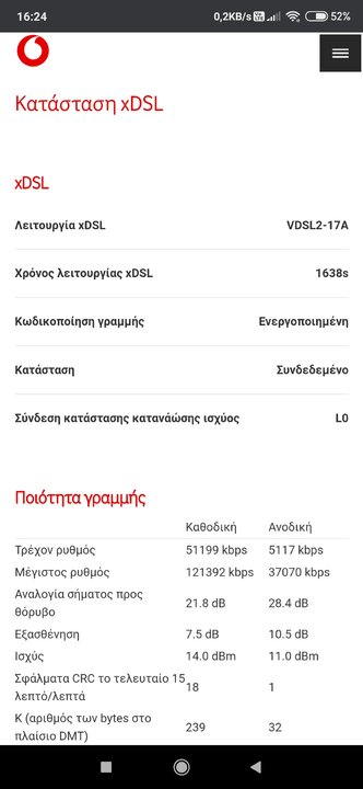

topdj21 Δημοσ. 27 Απριλίου 2020 Δημοσ. 27 Απριλίου 2020 Καλησπέρα Κάποιες φορές έχω αποσυνδέσεις ή ανάβει κόκκινο το ίντερνετ και θέλει επανεκκίνηση το router για να συνδεθεί πάλι το ίντερνετ φαίνεται να έχει κάτι ή γραμμή; Ευχαριστώ

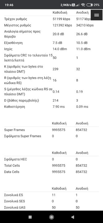

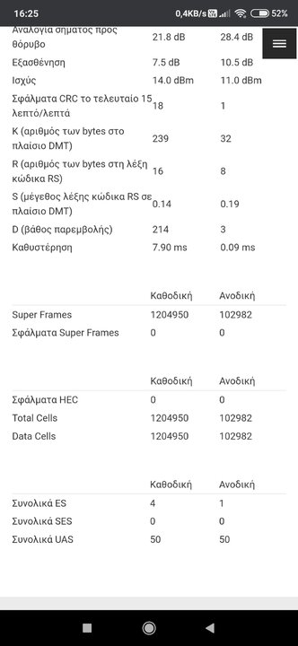

topdj21 Δημοσ. 27 Απριλίου 2020 Μέλος Δημοσ. 27 Απριλίου 2020 Νεότερες εικόνες με πιο πολύ χρόνο χρήσης του router

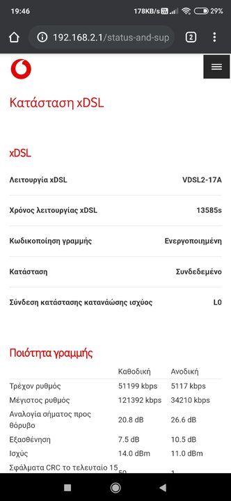

topdj21 Δημοσ. 17 Μαΐου 2020 Μέλος Δημοσ. 17 Μαΐου 2020 (επεξεργασμένο) και τελικά τι κάνατε για να λυθεί το πρόβλημα; να και οι τωρινές πληροφορίες απο το router μετά απο on/off γιατί μου είπαν έκαναν κάτι αλλαγές αλλά δεν βλέπω κάτι! Επίσης μου είπαν έγινε και έλεγχος της γραμμής απο τεχνικό απο το καφαο μέχρι το κέντρο και απο το καφαο μέχρι την πολυκατοικία και δεν είδαν κάποιο πρόβλημα Επεξ/σία 17 Μαΐου 2020 από topdj21

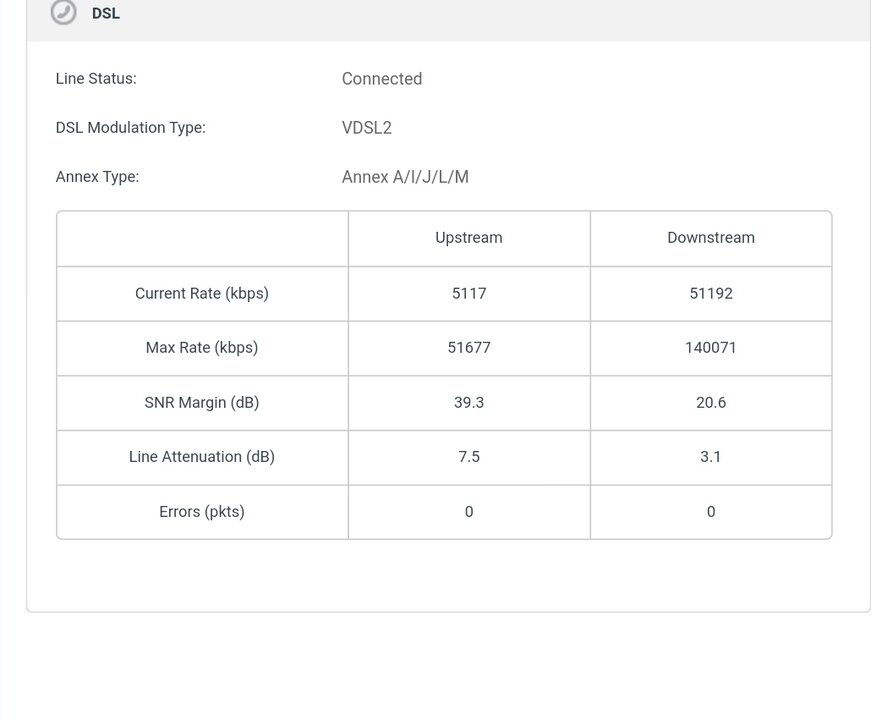

topdj21 Δημοσ. 19 Μαΐου 2020 Μέλος Δημοσ. 19 Μαΐου 2020 Σήμερα το πρωί έγινε η αντικατάσταση του router με το tplink Για την ώρα όλα μια χαρά, μην το ματιάσω χαχα 😂
