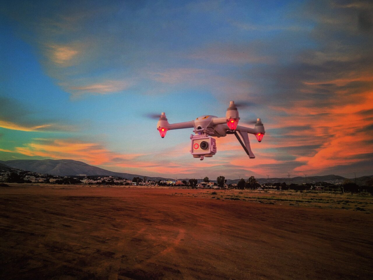

Δεν έχω βάλει κάποια μέθοδο σταθεροποίησης jello, καθώς έχω jello μόνο όταν αλλάζω ύψος και ζορίζονται οι κινητήρες. Έχω βάλει μια βάση κάμερας απλή με tire up και ποδαράκια πίσω. Επίσης έχω τυπώσει με 3d printer ένα καπάκι για το πίσω μέρος του drone οπου έχω ενσωματώσει το VTX.
Αυτονομία έχω περίπου 5-7 λεπτά συντηρητικά με μια αρκετά βαριά Xiaomi Action κάμερα οπότε μη περιμένεις θαύματα. Πάντως και με 5-7 λεπτά μια χαρά το πάς αρκετά μακριά, είναι πολύ γρήγορο drone.
Επισυνάπτω μερικές φωτό
