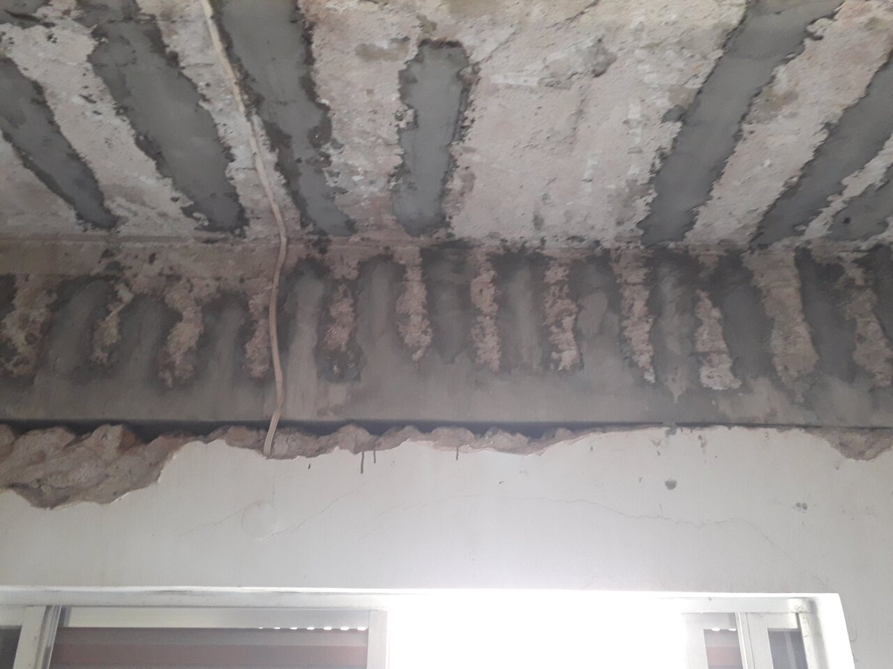

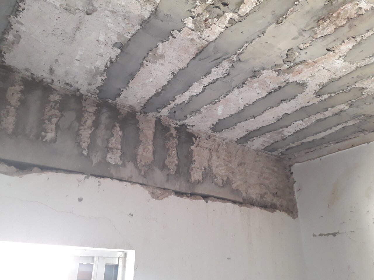

drapanakis Δημοσ. 26 Απριλίου 2020 Δημοσ. 26 Απριλίου 2020 (επεξεργασμένο) Γεια σας, επισκευασα την οροφη του σπιτιου μου. Ειχε υγρασιες και επεφτε ο σοβας. Εριξα ολο το σοβα κατω, εκανα τις απαραιτητες εργασιες για τα σιδερα και την επικαλυψη τους με επισκευαστικο . Το ιδιο εκανα και στα δοκαρια. Τωρα θελω να βαλω γυψοσανιδα. Το ερωτημα μου ειναι, το δοκαρι, που και αυτο ειναι γυμνο απο σοβα, πρεπει να σοβατιστει πρωτα και μετα να βαλω τη γυψοσανιδα στο ταβανι ; Η μπορω να βαλω και στο δοκαρι , στο πλαι, γυψοσανιδα και να κλεισω τα κενα με καποιο τροπο ; Επεξ/σία 26 Απριλίου 2020 από drapanakis

drapanakis Δημοσ. 26 Απριλίου 2020 Μέλος Δημοσ. 26 Απριλίου 2020 3 ώρες πριν, bilya είπε απο περιέργεια τι εργασίες έκανες για τα σίδερα? ελπίζω να μην τις έκανες χωρίς συμβουλή μηχανικού. Εριξα το σοβα, τα σιδερα τριφτηκαν με τον τροχο, με βουρτσα. Πλυθηκαν τα σιδερα με πιεστικο.Περαστηκαν με αναστολεα διαβρωσης και μετα επισκευαστικο τσιμεντο. Δεν καταλαβαινω για εστιζεται η συζητηση εκει, και οχι σε αυτο που ρωτησα ; 3 ώρες πριν, bilya είπε πρώτα φτιάχνεις την μόνωση κ σιγουρευεις οτι η πλάκα έχει στεγανοποιηθεί κ μετά επισκευάζεις το σκυρόδεμα. Αν δεν έχει επισκευαστεί σωστά με το να βάλεις κ γυψοσανίδα κρύβεις το πρόβλημα. Το γνωριζω αυτο. Η γυψοσανιδα θα μπει το Σεπτεμβρη. Να στεγνωσουν ολα, θα γινει η επιπλεον μονωση επανω και μετα. Δε μου απαντησε κανεις ομως στο ερωτημα μου.
MauroPaltoudias Δημοσ. 26 Απριλίου 2020 Δημοσ. 26 Απριλίου 2020 (επεξεργασμένο) 13 λεπτά πριν, drapanakis είπε Δε μου απαντησε κανεις ομως στο ερωτημα μου. 21 λεπτά πριν, drapanakis είπε Φυσικα ρωτησα. Νομίζω ότι η πιο σίγουρη λύση είναι να ρωτήσεις τον μηχανικό που συμβουλεύτηκες και αρχικά. Από περιέργεια : στις φωτογραφίες βλέπω κάτι κατακόρυφες λωρίδες στη δοκο. Τι ακριβώς είναι αυτό και σε τι εξυπηρετεί; Επεξ/σία 26 Απριλίου 2020 από MauroPaltoudias
drapanakis Δημοσ. 26 Απριλίου 2020 Μέλος Δημοσ. 26 Απριλίου 2020 3 ώρες πριν, MauroPaltoudias είπε Νομίζω ότι η πιο σίγουρη λύση είναι να ρωτήσεις τον μηχανικό που συμβουλεύτηκες και αρχικά. Από περιέργεια : στις φωτογραφίες βλέπω κάτι κατακόρυφες λωρίδες στη δοκο. Τι ακριβώς είναι αυτό και σε τι εξυπηρετεί; Οι κατακορυφες λωριδες ειναι επισκευη και επικαλυψη των σιδερων της δοκου που ηταν στη επιφανεια και ειχα σκουρια . Τριφτηκαν με τη βουρτσα και επισκευαστηκαν και αυτες με τον ιδιο τροπο.
