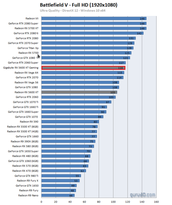

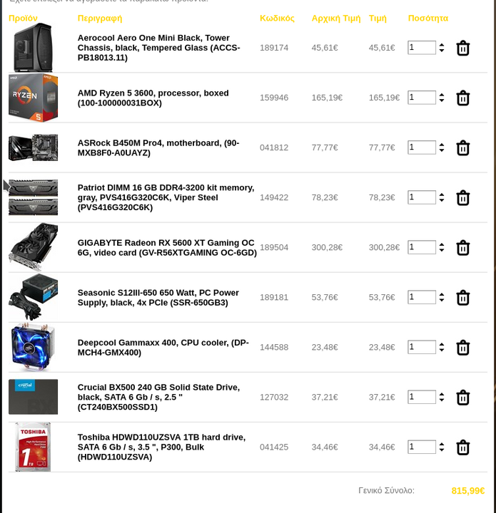

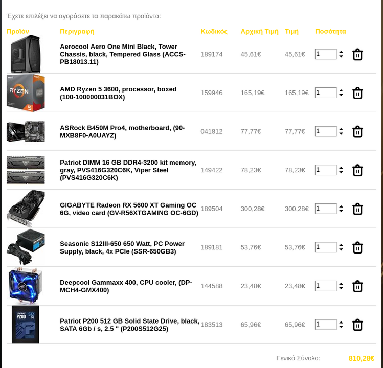

adtakhs Δημοσ. 26 Απριλίου 2020 Δημοσ. 26 Απριλίου 2020 (επεξεργασμένο) αν υπάρχει ήδη κάποιος παλαιός σκληρός δίσκος για αποθήκη, τότε το παρακάτω. Οι επιδόσεις του συστήματος θα ειναι οι παρακάτω Ζήτησε να σου κάνουν update στο firmware της κάρτας γραφικών. Ανεβάζει κατά πολύ τις επιδόσεις όπως θα δεις και στο διάγραμμα. Καλές αγορές . Επεξ/σία 26 Απριλίου 2020 από adtakhs 2

adtakhs Δημοσ. 26 Απριλίου 2020 Δημοσ. 26 Απριλίου 2020 (επεξεργασμένο) 3 λεπτά πριν, splanis είπε καλο θα ηταν να εκανες και ενα upgrade την οθονη, μια χαρα δεν την λες @adtakhs δυστυχως κανενα μαγαζι δεν κανει το bios update, σε οσα ρωτησαν μου λεγαν κατι του τυπου, "αυτη ειναι καρτα γραφικων οχι μητρικη, δεν υπαρχει bios update" :') LINK https://www.gigabyte.com/gr/Graphics-Card/GV-R56XTGAMING-OC-6GD/support#support-dl-bios Δώστε αυτό το λινκ και θα το κάνουν. Αν δεν μπορούν αυτοί το κάνει και ο χρήστης, δεν είναι τίποτα. Βέβαια υπάρχει μεγάλη πλέον πιθανότητα η κάρτα να φοράει το νέο. Επεξ/σία 26 Απριλίου 2020 από adtakhs
