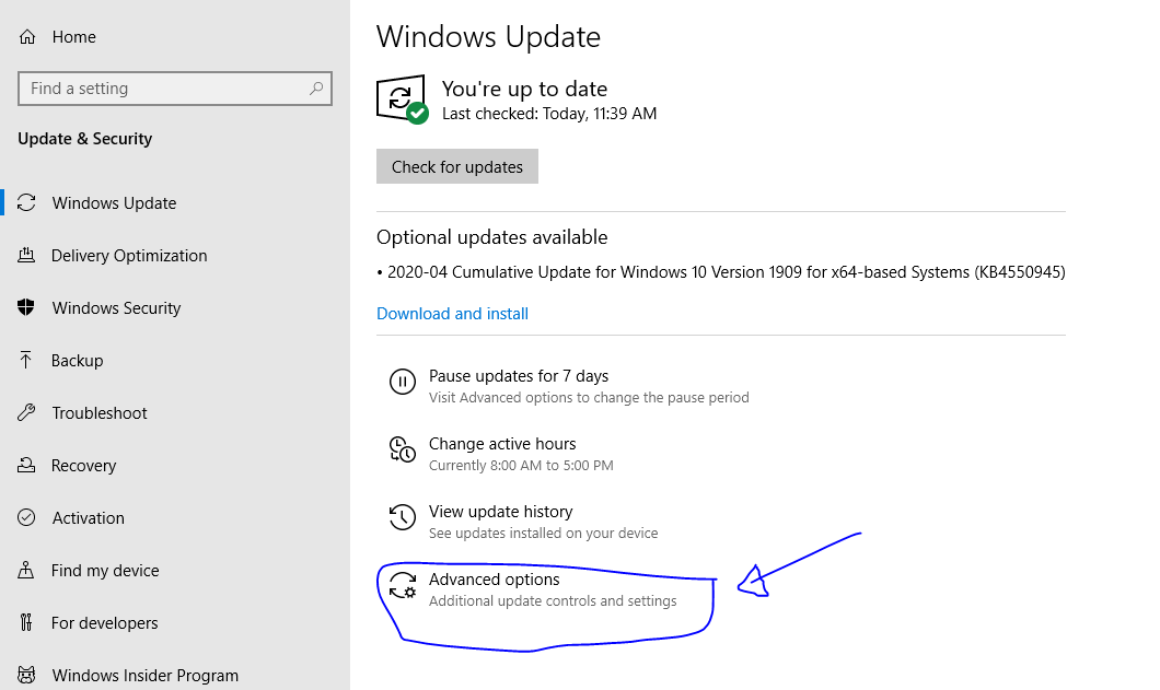

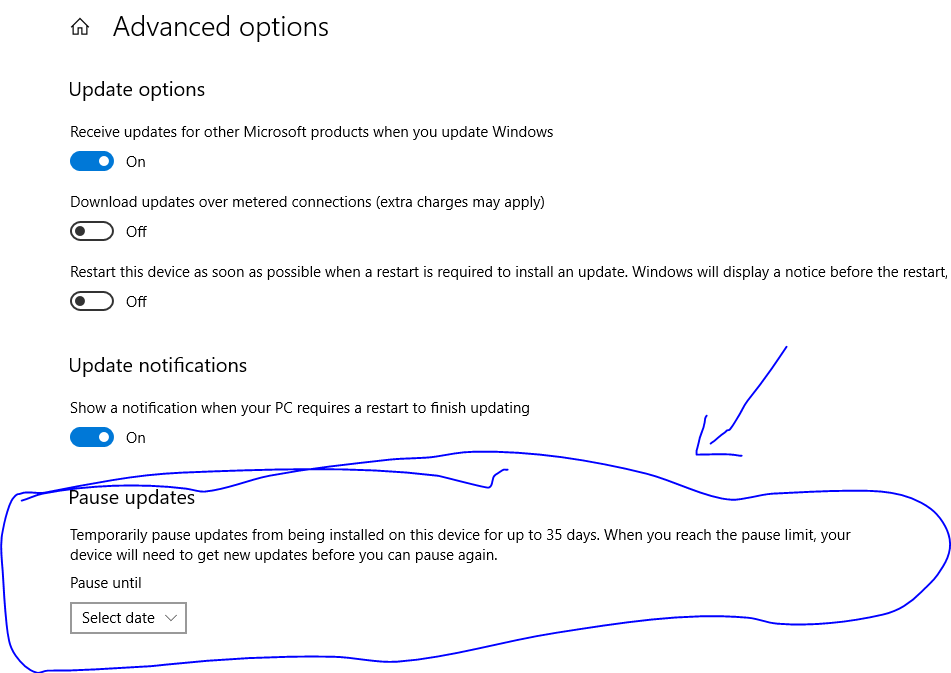

Επισκέπτης Δημοσ. 26 Απριλίου 2020 Δημοσ. 26 Απριλίου 2020 Καλημερα, ας πας στις Ρυθμισεις, στις ενημερωσεις, Επιλογες για προχωρημενους, μπορεις να παγωσεις τις ενημερωσεις για 30 μερες. Αφαιρεσε την ενημερωση και μετα παγωσε τες.
vdanasto Δημοσ. 26 Απριλίου 2020 Δημοσ. 26 Απριλίου 2020 Αν δεν απατώμαι, η επιλογή αυτή υπάρχει στην Pro έκδοση και όχι στην Home. Ας με διορθώσει κάποιος αν κάνω λάθος.
kostis_74 Δημοσ. 26 Απριλίου 2020 Μέλος Δημοσ. 26 Απριλίου 2020 (επεξεργασμένο) Ευχαριστώ για την απάντηση. Υπάρχει αυτή η επιλογή σε εμένα που έχω Home έκδοση. Το έκανα αυτό αλλά μία λογιστική εφαρμογή που χρησιμοποιώ μου πετάει error, και αν περάσω τις ενημερώσεις δουλεύει μία χαρά. Υπάρχει δυνατότητα να απομονώσω μόνο την εφαρμογή kb4549951, και να περάσω την τελευταία kb4550945 μήπως και δουλέψει; Επεξ/σία 26 Απριλίου 2020 από kostis_74
