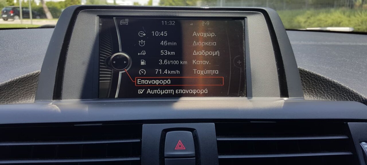

ROG-X Δημοσ. 27 Απριλίου 2020 Δημοσ. 27 Απριλίου 2020 (επεξεργασμένο) 7 ώρες πριν, thanasisxask είπε @ROG-X πολύ καλή κατανάλωση έχεις. Το trip συμφωνεί στην κατανάλωση την πραγματική; Συμφωνει, τις προάλλες ειχα ενα παράδοξο. Μου ελεγε το trip οτι ξοδεψα 43 λιτρα πετρελαιο και γεμισε μεχρι ταπας που χύθηκε στα 42 λιτρα. 😅 Μικρες διαφορες...μπορει να ειχε και αερα... H χαμηλοτερη που εχω δει ειναι αυτη. Αθηνα Ψυχικο - Οινόφυτα 53 χλμ διαδρομη. Με start stop μεσα στην Αθηνα. Μονος μου στη διαδρομη με clima. Επεξ/σία 27 Απριλίου 2020 από ROG-X
