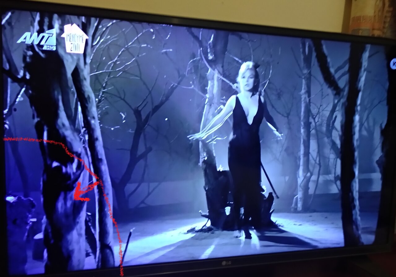

bsp Δημοσ. 25 Απριλίου 2020 Δημοσ. 25 Απριλίου 2020 (επεξεργασμένο) Καλησπερα Εχω ενα προβλημα με την τηλεοραση μου, εβγαλε στα αριστερα σε ενα σημειο αρκετα μεγαλο της οθονης μια σκια μπλε, φαινεται εντονα κυριος στις ασπρομαυρες ταινιες. Μια σκεψη ειναι μηπως εχει προβλημα η καλωδιοταινια, θα ηθελα σας παρακαλω τα φωτα σας, τι μπορω να κανω. Την εχω 2,5 χρονια. Βαζω μια φωτογραφια, (εχω βαλει πλαισιο με βελακι), για να εχετε περιπου μια εικονα για το τι συμβαινει στην οθονη. Ευχαριστω πολυ! Επεξ/σία 26 Απριλίου 2020 από bsp
johnkou77 Δημοσ. 25 Απριλίου 2020 Δημοσ. 25 Απριλίου 2020 Μαλλον εχεις προβλημα με τα λεντ του οπισθιου φωτισμου,σε καποιες οταν καιγονται γινονται μπλε.Αρα πας για αντικατασταση των led bar.

graphist83 Δημοσ. 1 Μαΐου 2020 Δημοσ. 1 Μαΐου 2020 Καλωδιοταινια δεν ειναι, θα σου ειχε βαλει καθετες γραμμες η θα δουλευε η μιση οθονη. Το συγκεκριμενο μοντελο ειναι direct led αρα εχει led strip. Το πιο πιθανο ειναι να καηκε η να μειωθηκε η φωτεινότητα ενος led εκει στην γωνια με αποτελεσμα να βλεπεις σκια. Αυτο κατα πασα πιθανοτητα καθως αν δεν αποσυναρμολογηθει σιγουρη απαντηση δεν υπαρχει. Αν ναι 3 λυσεις υπαρχουν 1. Αλλαγη ολων των led strips. Ειναι το πιο σωστο. 2. Nα αλλαξεις την ομαδα που εχει το καμενο (λογικα strip R1) μπορει ομως τα led να εχουν αλλη θερμοκρασία χρωματος η φωτεινοτητα και να εχεις χειροτερο αποτελεσμα. 3. Να αλλαχτει το led που καηκε απο καποιον μερακλη με smd work station. Εκει και να εχει μικρη διαφορα δεν θα το δεις τοσο ευκολα. Κατα την γνωμη μου δεν αξιζει να ασχοληθεις. Μικρη τηλεοραση, μικρο προβλημα. Υποψην αν επιχειρήσεις να αλλαξεις μονος τα led strip να ξερεις οτι σε τετοιο επιπεδο αποσυναρμολογησης κινδυνευεις παρα πολυ να καταστρεψεις το πανελ. Το πιο σημαντικο ομως καποιες δοκιμες πρεπει να γινουν και με την συσκευη ΥΠΟ ΤΑΣΗ 240V κατι το οποιο αν εισαι αρχαριος σε αποτρεπω πληρως να κανεις....

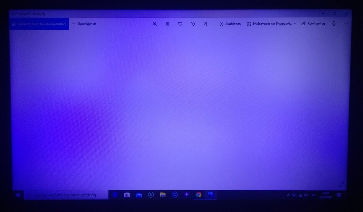

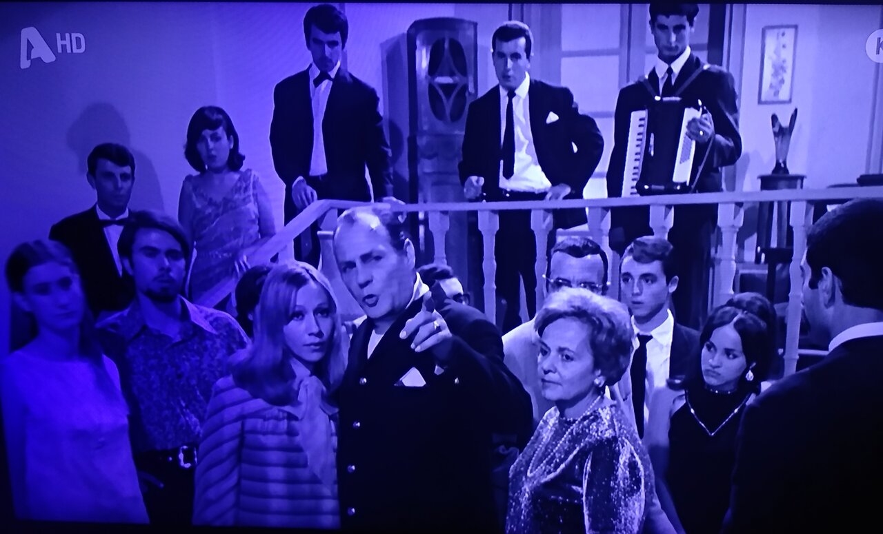

bsp Δημοσ. 2 Μαΐου 2020 Μέλος Δημοσ. 2 Μαΐου 2020 (επεξεργασμένο) Καλημερα! Εμενα το προβλημα μου ειναι οπου εχει λευκο χρωμα η οθονη μου το μπλεδιζει εντονα. ενω πριν λιγες μερες ηταν μονο κατω αριστερα στην οθονη, τωρα ειναι και επανω και δεξια κατω. Επεξ/σία 3 Μαΐου 2020 από bsp
bsp Δημοσ. 3 Μαΐου 2020 Μέλος Δημοσ. 3 Μαΐου 2020 (επεξεργασμένο) Δες φωτογραφια με λευκο φοντο, πρωτα εμφανίστηκε κατω αριστερα το μπλεδισμα και μετα ειναι και στα σημεια που εχω υπογραμμισει. Επεξ/σία 3 Μαΐου 2020 από bsp

graphist83 Δημοσ. 3 Μαΐου 2020 Δημοσ. 3 Μαΐου 2020 15 ώρες πριν, bsp είπε Δες φωτογραφια με λευκο φοντο, πρωτα εμφανίστηκε κατω αριστερα το μπλεδισμα και μετα ειναι και στα σημεια που εχω υπογραμμισει. Κατα πασα πιθανοτητα αυτο ειναι. Σφαλμα στα led πρεπει να ειναι. 100% δεν μπορω να σου δωσω σαφως, πρεπει πρωτα να αποσυναρμολογηθει η συσκευη να εντοπιστει το προβλημα και μετα να γινει παραγγελια ανταλλακτικων. Για την TV σου δεν βρηκα. Λογικα ιδιες φοραει με την LH510 με κωδικο AGF79082601 και περιλαμβανει 2 τεμαχια στα 35€ (ημιτανσιον) θεωρω ομως εχει περισοτερες μεσα. 1
