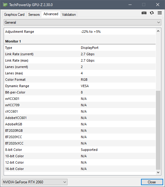

Επισκέπτης Δημοσ. 19 Απριλίου 2020 Δημοσ. 19 Απριλίου 2020 Το link rate για display port στο GPU-Z πόσο πρέπει να είναι;
Επισκέπτης Δημοσ. 19 Απριλίου 2020 Δημοσ. 19 Απριλίου 2020 (επεξεργασμένο) 5 ώρες πριν, yiannis1991 είπε Το link rate για display port στο GPU-Z πόσο πρέπει να είναι; Παιδιά συγνώμη που ξαναγράφω, απλά επειδή έχω το καλώδιο που είχε μέσα το monitor πιθανώς να είναι σάπιο. Αν είναι, ποιο να πάρω; γιατί έχει πολλά και δεν βγάζω άκρη. Να είναι 19-πινο σίγουρα και ιδανικά από το e-shop, αλλιώς και από αλλού δεν πειράζει. Αυτό βγάζει το GPU-Z.. Y.Γ. To monitor είναι 75Hz, αν έχει σημασία.. Spoiler Επεξ/σία 19 Απριλίου 2020 από Επισκέπτης

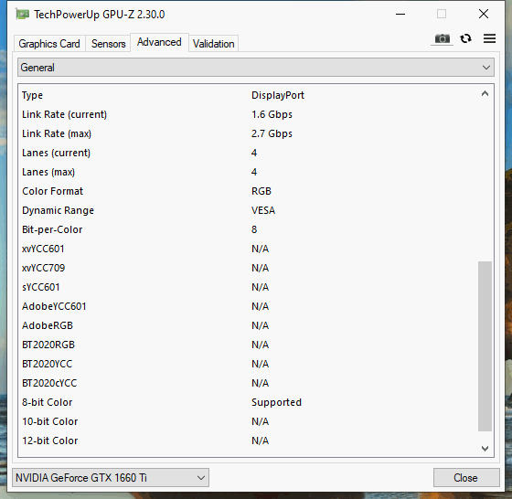

_Theo_ Δημοσ. 19 Απριλίου 2020 Δημοσ. 19 Απριλίου 2020 (επεξεργασμένο) 1 ώρα πριν, yiannis1991 είπε Παιδιά συγνώμη που ξαναγράφω, απλά επειδή έχω το καλώδιο που είχε μέσα το monitor πιθανώς να είναι σάπιο. Αν είναι, ποιο να πάρω; γιατί έχει πολλά και δεν βγάζω άκρη. Να είναι 19-πινο σίγουρα και ιδανικά από το e-shop, αλλιώς και από αλλού δεν πειράζει. Αυτό βγάζει το GPU-Z.. Απόκρυψη περιεχομένων Και εμένα κάτι τέτοιο μου εμφανίζει περίπου. Δεν ξέρω τι παίζει και εάν φταίει το καλώδιο. Αγόρασα ένα καινούργιο της AKASA από το E-shop στα τυφλά γιατί στα πιο πολλά δεν υπάρχει ακριβής περιγραφή. Αν βρεις κανένα καλό πες μου... Επεξ/σία 19 Απριλίου 2020 από _Theo_
ilos Δημοσ. 19 Απριλίου 2020 Δημοσ. 19 Απριλίου 2020 2 ώρες πριν, yiannis1991 είπε Παιδιά συγνώμη που ξαναγράφω, απλά επειδή έχω το καλώδιο που είχε μέσα το monitor πιθανώς να είναι σάπιο. Αν είναι, ποιο να πάρω; γιατί έχει πολλά και δεν βγάζω άκρη. Να είναι 19-πινο σίγουρα και ιδανικά από το e-shop, αλλιώς και από αλλού δεν πειράζει. Αυτό βγάζει το GPU-Z.. Y.Γ. To monitor είναι 75Hz, αν έχει σημασία.. Απόκρυψη περιεχομένων Τζάμπα θα αλλάξεις καλώδιο imo, απλά έχεις παλιότερο revision καλώδιο (1.1). Το bandwidth υπερεπαρκεί για 1080p75. Αν σου δουλεύει κανονικά το adptive sync της nvidia (γιατί τυπικά είσαι εκτός spec επειδή χρειάζεται καλώδιο 1.2a ή νεότερο) δεν υπάρχει κανένας λόγος αλλαγής. Εξάλλου το monitor σου μέχρι dp1.2 υποστηρίζει. Και στο δικό μου που είναι 1440p75 είτε του βάλω το μαμά που είναι 1.2a ή το 1.4 πάλι το ίδιο bandwidth θα έχουν και τα ίδια κουσούρια με το adaptive sync που σταματά να δουλεύει στο μισάωρο. 1

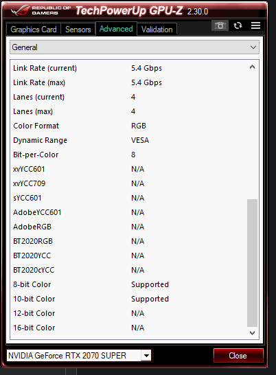

LLLEFTERIS Δημοσ. 20 Απριλίου 2020 Δημοσ. 20 Απριλίου 2020 Εμενα γραφει και στα δυο 5.4 Gbps και ειμαι με το απλο mini display port to display port καλωδιο που ειχε μεσα η Dell 2518 Αυτο το 10-bit color το γραφει επειδη το υποστηριζει η καρτα μου η η οθονη μου;
Super Moderators Thresh Δημοσ. 20 Απριλίου 2020 Super Moderators Δημοσ. 20 Απριλίου 2020 49 minutes ago, LLLEFTERIS said: Αυτο το 10-bit color το γραφει επειδη το υποστηριζει η καρτα μου η η οθονη μου; Both.
